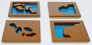

Szukam maszyny CNC do obróbki drewna, maszyna miała by wycinać kształty na zasadzie "puzzli" , wielkość stołu to maksymalnie około 1mx1m może być mniejszy a grubość "deski" około 5 cm max. Możecie polecić jakieś firmy lub konkretne urządzenia.

Pokaż zdjęcie przykładowego produktu bo na razie tylko woda dawała by radę z puzzlami.

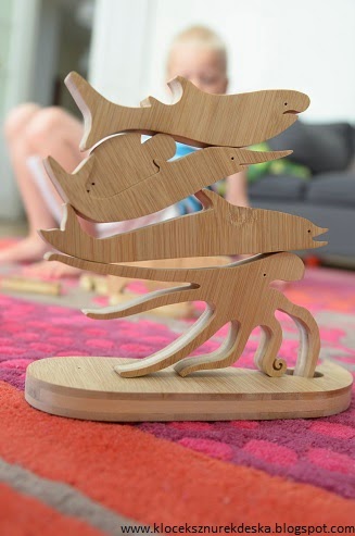

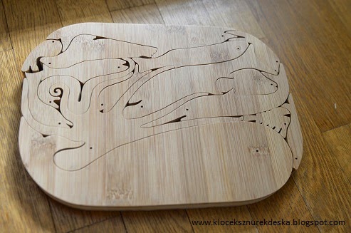

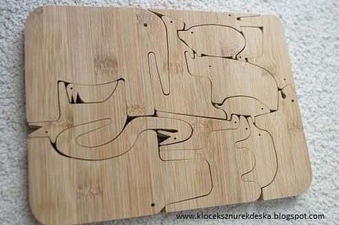

Mają być to zabawki z drewna tutaj czysto przykładowe wzory

To woda albo ręcznie albo odpad x 2 bo każdą część trzeba by oddzielnie wyciąć doliczając średnicę frezu.
To moje robione z "ręki" więc ilość czasu i wysiłku w to włożona jest ogromna.
Tu przykład wody..... jedyna wada to dość spora cena i odpowiednia stabilizacja materiału.

Fakt waterjet-y bardzo precyzyjne ale bardzo drogie. Może ktoś coś jeszcze podpowie ? Do produkcji rzeczy jak na zdjęciach.
