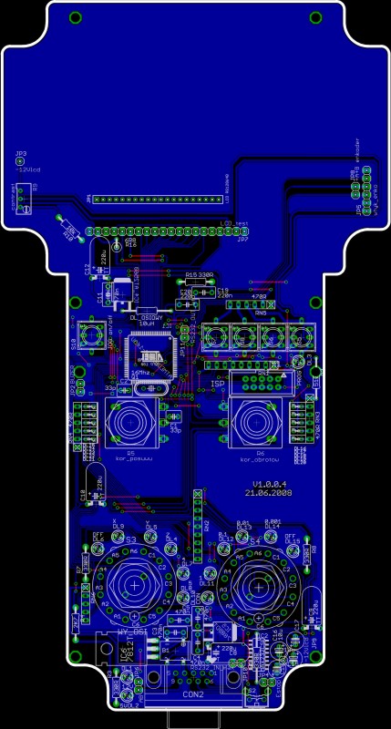

do czego, bo raczej nie do sterowania, ja mam duocore (czy jak to sie pisze) i boje sie przszkadzac machowi jak cos robi. panel dotykowy chodzi bez problemu - windows go obsluguje i widzi jako mysz - mam taki i jedyny problem to wiecznie mycie rak w obawie przed uszkodzeniem.
napisz do niego na pw. w mojej ocenie nie sa drogie.AndrzejJS pisze: ale nie znam ceny sterownikow Piotra
tak ale to nie jest proste, siedze nad czyms takim, z wyswietlaczem graficznym itd. na atmedze 2560, komunikuje sie z machem na rs232AndrzejJS pisze:Czy Mach3 moze wspolpracowac z dodatkowym pulpitem sterowniczym, trzymanym w reku, na ktorym by byly przyciski odpowiadajace tym na ekranie macha (nie wszystkie, tylko te konieczne) i pare przelacznikow- pompa prozniowa, chlodziwo oraz dwa potencjometry, do plynnej zmiany predkosci posuwow roboczych i obrotow wrzeciona? Bardzo wygodne kiedy maszyna duza!

- Załączniki
- projekt joga
- 12.jpg (97.57 KiB) Przejrzano 1162 razy

Witam, ten tablet z Allegro jest imponujący ale o ile rozumiem sama komunikacja tabletu z komputerem może zakłócać działanie Macha. Moją najmniejszą frezarkę steruję prosto z komputera przy pomocy klawiatury.
Jest to uciązliwe ale mozna wytrzymac. (Trzeba miec rece goryla!)
Te większe maszyny mają cos w rodzaju pulpitów przenosnych polaczonych kablem z maszyna. Mozna zauwazyc ze stopien zaawansowania tych pulpitów (ilosc przyciskow i przelącznikow) jest odwrotnie proporcjonalny do wygody ich uzywania. Wiec potrzebny jest kompromis. Albo male ,,pudelko" z klawiaturą numeryczną i wyswietlaczem na dwie linijki tekstu i kilkoma przyciskami - czegos takiego nie jestem w stanie zrobic sam, albo maly monitor dotykowy (touchscreen) przylaczony do komputera dlugim kablem jako drugi monitor kopia tego glównego - to jest calkiem realne w moich warunkach. Wiekszosc kart graficznych pozwala na takie rozwiazanie. Kabel tego malego monitora moze miec kilka metrów o ile bedzie dobrej jakosci. Moze byc problem bo male monitory np. 10" moga miec za niska rzdzielczosc do potrzeb Macha3. Co sądzicie o tym drugim rozwiązaniu?
Najlepsze wydaje sie to to nad czym pracuje kolega olo_3 ale pewnie koszt tego bedzie niemaly. Czy ten jog będzie bezprzewodowy?
