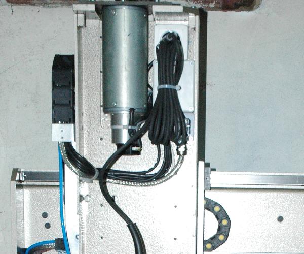

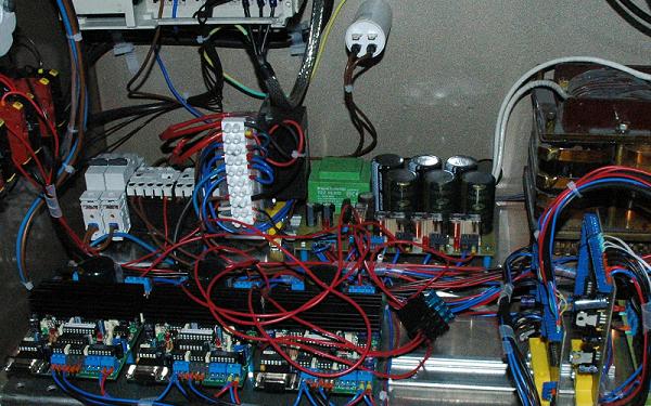

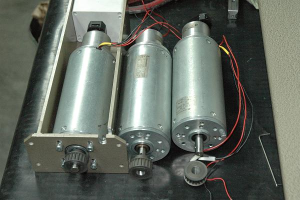

A tutaj UHU na 2,5kW zasilaczu (24AC/100A - o wiele za duży) pędzi 3xGR80 - przciętnie 15A/silnik oglądane miernikiem analogowym - bezpieczniki 30A jeszcze nie wyskoczyły.cncdrive pisze:Na osłodę sterownik Gecko G320 po probie krecenia silnikiem 400W
- Załączniki
- gr80.JPG (49.3 KiB) Przejrzano 2259 razy
- gr80-II.JPG (75.5 KiB) Przejrzano 2260 razy
- uhu.JPG (61.85 KiB) Przejrzano 2288 razy
