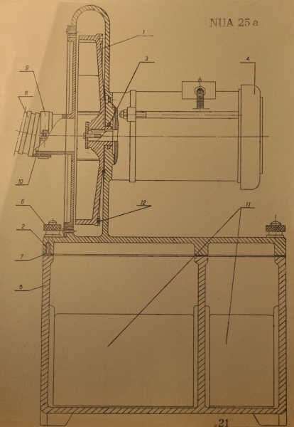

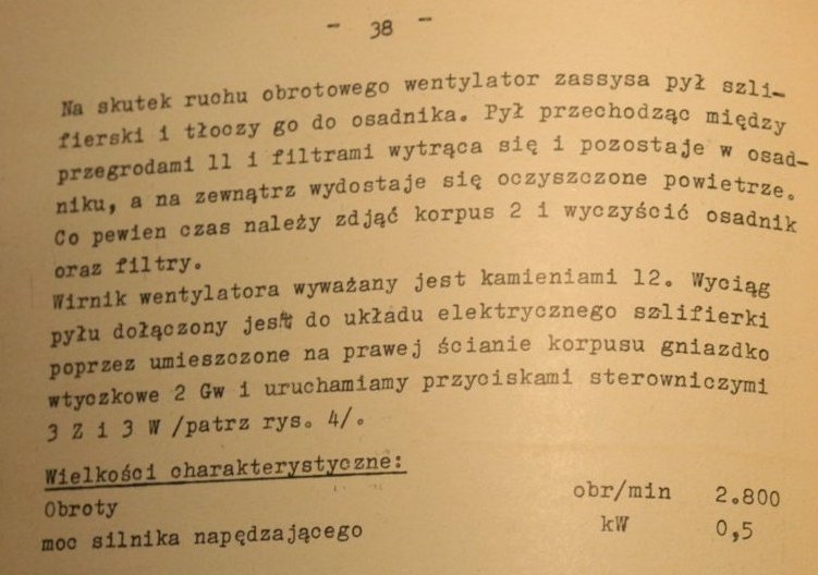

Witam, potrzebuje polskiej DTR-ki do szlifierki NUA 25. Jeśli ktoś ma, to prosze o pomoc.
Głównie chodzi mi o wewnętrzną budowę odciągu pyłu. Nie wiem jak prawidłowo ma On wyglądać, bo obecnie mam spustoszenie z powodu niewłaściwej eksploatacji latami. Nie wiem, czy ten odciąg jest suchy?, czy powinna tam być emulsja i jaki powinien być jej poziom? Jakie sitka (filtry) i grodzie wewnątrz, bo obecnie ich nie mam, a chciałem to wszystko doprowadzić do stanu pierwotnego, aby poprawnie pracowało. Jeśli jest ktoś łaskawy, to proszę na [email protected]
Z góry dziękuję i pozdrawiam,

Opis wyciągu pyłów jest bardzo skrócony. Wynika z niego, że jest suchy czyli nie zawiera wody w zbiorniku.
