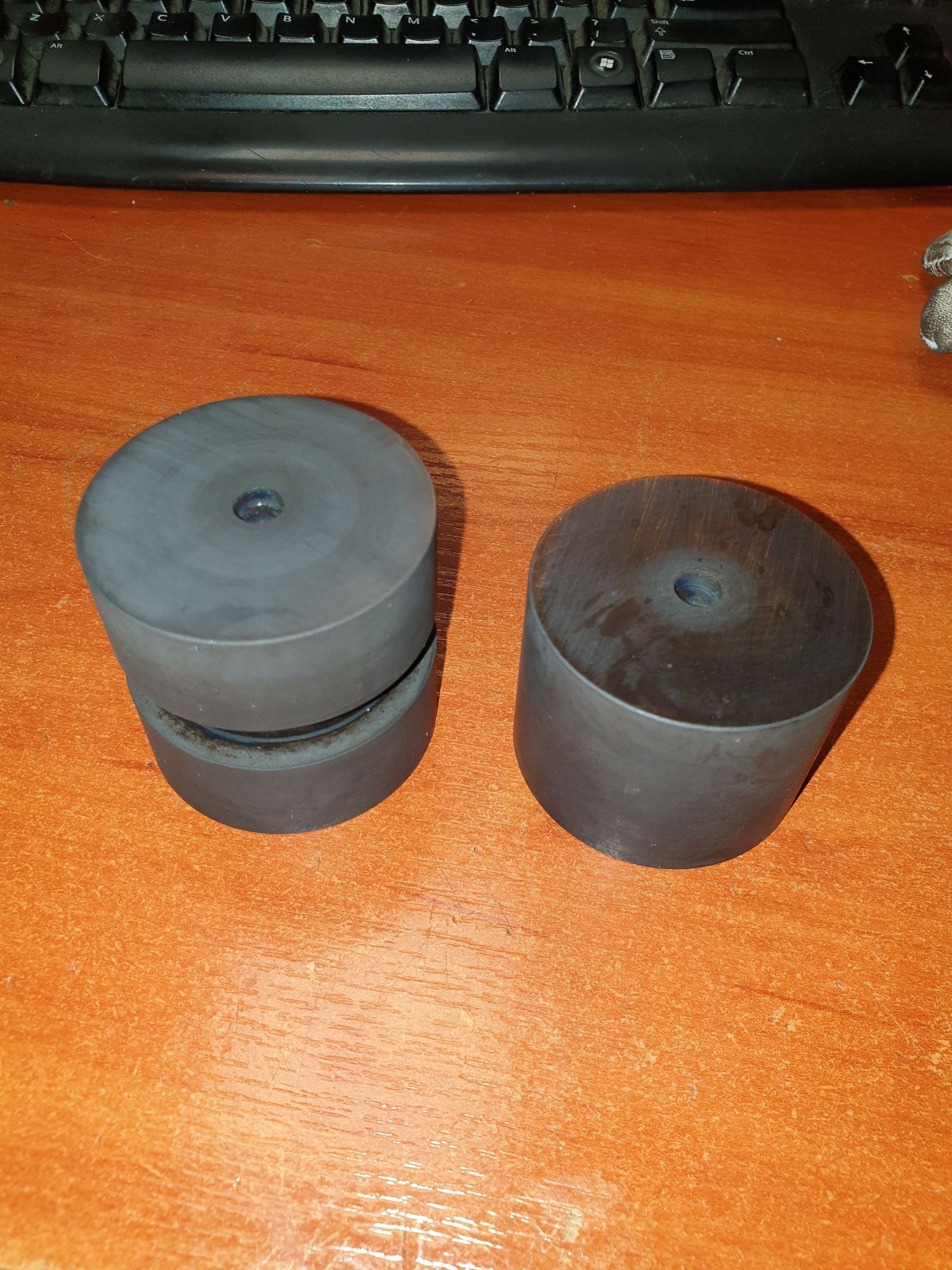

Poleciłby ktoś firmy które były by stanie wykonać dany element (mam dwa wałki z otworami nieprzelotowymi ) z tolerancją mniejszą niż 0,01 mm ? np 0,006 lub 0,005 mm ? Najlepiej poprzez szlifowanie (szlifowanie powinno być tansze niż obróbka elektroerozyjna ?) otwór ma obecnie fi 7 mm ale trzeba go powiększyć do fi 12 mm aktualna srednica zewn fi50,5 trzeba zmniejszyc na fi 50h6,
Zalezy mi na współosiowości tych dwóch elementów błąd współosiowości nie może przekroczyć najlepiej by nie przekroczył 0,005 mm. (jak bedzie 0,006 lub 0,007 to raczej nic sie nie powinno stać zlego )
Obydwa stemple beda poruszaac sie w tuleri rurowej ktora ma miec 0,01 luzu (mam na mysli luz calkowity, obustronny)
wiec najlepiej by blad wspolosiowosci byl mniejszy niz 0,01 mm

O 5 mm rozszlifować otwór nieprzelotowy? Ty to poważnie piszesz? Taniej dorobić nowe połabrykaty z normalnym naddatkiem.
Jaki to materiał?

Otwor moge powiekszyc do np 11,8 nie ma problemu, ale zalezy mi na precyzji

Material stal nc11 zahartowany na jakies 50-55 hrc

Myślę że takiej działalności nie uzyskamy za pomocą szlifowania, z tego co pamiętam to chropowatości od Ra 0.8 do 1.2 się uzyska na szlifie, a te wartości oznaczają uśrednioną wielkość nierówności na materiale w mikronach, więc jeśli dobrze pamiętam to jedynie docieranie i poler da wymagane pasowanie. Skoro materiał to nc11 to pewnie do wykrojnika stemple bo za hartowany tak aby nie był za suchy... Upewnij się czy poprawnie podałeś tolerancję, bo z reguły w przyządach daje się około 0.02mm luzu aby poprawnie działały.
Dodane 3 minuty 50 sekundy:
Jeśli jednak tolerancję podałeś ok to weź pod uwagę rozszerzalności cieplną...

Jeśli ten stempel/matryca ma wykrawać w stalowej taśmie, to przy hartowaniu (złym) na 50HRC dużo wykrojów nie zrobi.
W miedzi lub miękkim mosiądzu, to pociągnie. Ale w stali, to na tysiące wykrojów bym nie liczył...
Znowu patrząc na narzucone tolerancje, to mi na myśl przychodzi wykrawanie w aluminium....

Paliłem wykrojniki z luzem 0.005mm /stronę. Wszystkie szły do dużej zagranicznej firmy, o której wszyscy słyszeli ale może nie będę mówił bo klauzule były podpisywane. Wykrojniki były do cięcia rozgrzanej folii. Wszystko hartowane miało być na 62HRC. Przyjeżdżało na ostrzenie co milion sztuk. Stemple od temperatury pozacierane były prawie zawsze, nigdy nie pozwolono zmienić luzu tnącego. Może autor ma taki sam przypadek, zleceniodawca tak sobie narysował i chce to dostać, a czy taki luz ma sens to dopiero wyjdzie w praniu ;)
