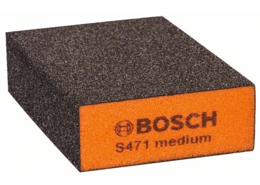

WZÓR pisze:
16 lis 2021, 07:22
Przybysz pisze:
06 maja 2020, 14:47
Elektromagnetyczny. Rozmagnesowanie niewiele daje bo i tak nie da się poderwać sita, trzeba je zsuwać i ostatecznie właśnie wychodzi porysowane ☹️
Z ciekawości spytam.
Jaki jest problem , że wychodzi porysowane ?
..... walor estetyczny (?)
Mariusz.
To ja odpowiem bo też mam ten problem - szlifierki używam nie tylko - a nawet rzadko - do doprowadzenia elementu do danego wymiaru, ale częściej do uzyskania idealnej powerzchni po szlifowaniu ręcznym. Poluję teraz nawet na jakąś prostą szlifierke do przerobienia na pasy ścierne, żeby wykańczanie powierzchni można było wynieść na jeszcze wyższy poziom. Pasy nie zapewnią żadnej dokładności, za to z grubym ziarnem zbierają szybko materiał, a z drobnym potrafią praktycznie zapolerować powierzchnię.
W takim rozwiązaniu, rysy po ciągniu detalu po stole nie są akceptowalne.

Po zdjęciu kostki ze stołu zalecam użyć tego
..... jak rysy w oczy kolą.
