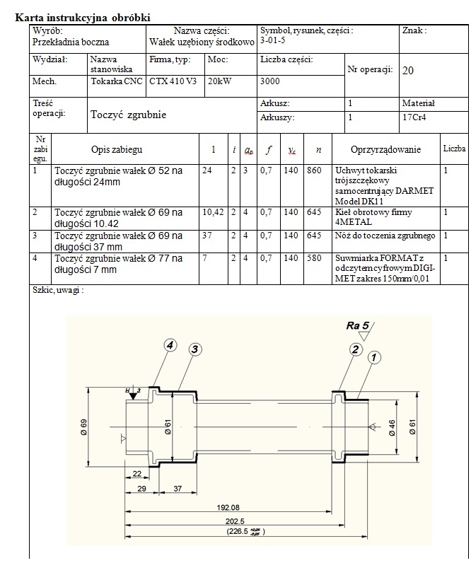

jestem na etapie kończenie swojego procesu technologicznego wałka, dokładnie została mi obróbka nakiełków oraz czopów i tutaj pojawia się moje pytanie czy mogę obrobić nakiełki oraz czopy w jednym mocowaniu tzn. obróbka nakiełków w jednym mocowaniu i obróbka czopów w jednym mocowaniu? Mój wykładowca narzucił mi w sumie że powinienem obrobić najpierw jeden nakiełek a następnie obrócić materiał i obrabiać drugi i to samo przy obróbce czopów najpierw obróbka jednego czopa później obrót materiału i obróbka dwóch pozostałych czopów. Praktykę wprawdzie mam niewielką w tej kwestii ale wydaje mi się że jest to możliwe do wykonania, ale chciałbym się upewnić.
Dzieki z góry za odpowiedz :)

Aruzzz pisze: czy mogę obrobić nakiełki oraz czopy w jednym mocowaniu
Nie, powinno być tak:
Aruzzz pisze: powinienem obrobić najpierw jeden nakiełek a następnie obrócić materiał i obrabiać drugi i to samo przy obróbce czopów najpierw obróbka jednego czopa później obrót materiału i obróbka dwóch pozostałych czopów
Nakiełki wykonuje się po to aby stanowiły bazę do obróbki czopów i innych elementów wałka, więc muszą być wykonane przed innymi operacjami.

Moze zle sie wyrazilem :) bo w tej operacji szlifujemy nakielki i czy moge szlifowac dwa nakielki w jednej operacji na jednym zamocowaniu?

kolego ale kto szlifuje nakiełki nakiełki to sie wykonuje nawiertakiem i są podstawa bazą dla toczenia czy szlifowania na kłach po to aby zniwelować bicie na czopie, pisze tyle co u nas na firmie sie wykonuje i jeżeli wymiary są nie tolerowane robimy je na minus przed ulepszaniem no bo szlifowanie to kosztowna operacja a po co szlifować jakieś ulżenie czy pociecie pod segera ? ale nie twierdze ze taka operacja nieistnieje a takiego czegoś nie widziałem.

To mało widziałeś,ale też może nie miałeś gdzie. Możesz natomiast , o tym przeczytać w literaturze.Przy dokładniejszych elementach takie rzeczy się robi.
Aruzzz, jeśli dysponuje się odpowiednia maszyną ,to jest to nawet wskazane , ze względu na mniejsze błędy położenia.

Aruzzz pisze:Witam,
jestem na etapie kończenie swojego procesu technologicznego wałka, ...
Hmm .... mógłbyś pokazać jedną z kilku instrukcji jakie przewidziałeś w swoim procesie technologicznym ?

Tak jak kolega Zdzicho powiedział, jeżeli masz taką maszynę to możesz szlifować z jednego mocowania. Ale też się stosuje z dwóch mocowań. Szlifowanie czopów przeprowadzisz z jednego mocowania na szlifierce kłowej do wałków. Zastanawiam się tylko czy po hartowaniu i szlifowaniu utrzymasz osiowość czopów i zębów które wykonałeś przed szlifowaniem nakiełków?

Jeśli zęby maja być nawęglane ,to po frezowaniu,a nie przed bo co ci zostania z nawęglania jak je wyfrezujesz?. Problem współosiowości ,o którym pisał Endrju76 pozostaje nierozwiązany.

zdzicho pisze:Jeśli zęby maja być nawęglane ,to po frezowaniu,a nie przed bo co ci zostania z nawęglania jak je wyfrezujesz?. Problem współosiowości ,o którym pisał Endrju76 pozostaje nierozwiązany.
Krótko mówiąc kolejny proces technologiczny BUBEL. :neutral:

Hmm możliwe ze koledzy nie dojrzeliście, ale nad tabelką jest UWAGA w której jest wspomniane ze nawęglamy tylko czopy wałów :) może to jakoś pomoże rozwiązać problem żeby z tego nie wyszedł BUBEL :)

WZÓR pisze:
Aruzzz pisze:Witam,
