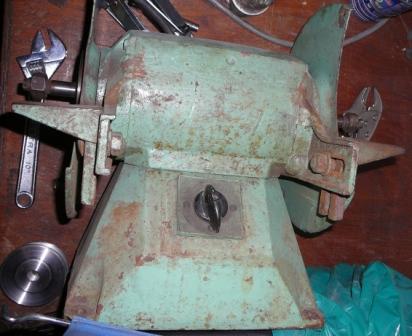

Witam wszystkich forumowiczów. Mam problem z nowo zakupioną używaną szlifierką stołową ELNA SZ750/200. Chodzi oto że nie mam do niej kompletnych zewnętrznych osłon tarcz tylko mam Część osłon która jest dokręcona do szlifierki za krążkami stalowymi które dociskają tarcze. Chciałem je zdjąć by odkręcić te osłony i dorobić nowe. Jednak nie mogę zdjąć tych tarcz jedna ani Drgnie a druga tylko się obraca. Wydaje mi się że te ośki są odkręcane ale nie jestem pewien morze wy mi doradzicie jak to zrobić.

Talerzyki te od strony silnika są wciskane na oś, wiec za pomocą ściągacza powinny zejść. Może zajść potrzeba podgrzania.
Ośki nie są wkręcane (byłoby to i niebezpieczne i trudne do wycentrowania), jest to jedna oś przechodząca przez całość, podobnie do tego poniżej

Polewaj przez pół dnia ropką albo WD40 lub podobnym ( najlepiej takie rzeczy to namoczyć na noc)
Powinno zejść , a jeżeli nie to tak jak pisze Roman ,lekko zagrzać.

Próbowałem ściągaczem i nie udało mi się. Z jednej strony siedzi ciasno bez jakiegokolwiek Ruchu a z drugiej obraca się ale jak docisnę do szlifierki czuje jakby się oparło O kołnierz i Podobnie jest jak pociągnę ją do siebie rekami tez tak jest dlatego zastanawiałem się czy Czasem niema dwóch kołnierzy. Ale nic popróbuję z nagrzaniem. Ale Ogrzewać oś czy sam Talerzyk który chce zdjąć??? Ma morze ktoś do niej DTR??

reggi pisze:Ale Ogrzewać oś czy sam Talerzyk który chce zdjąć???
Tylko talerzyk ! ośkę oszczędzaj :wink: no i nie przesadzaj z temperaturą ,to ma być gorące a nie czerwone.

Niestety grzanie nic nie dało. Nadal tarcze się się tylko obracają na wałku i przesuwają Jedynie o jakieś 2 mm w osi wzdłużnej. Wydaje się tak jakby po przesunięciu tarczy do Przodu by zdjąć po tych około 2mm (z obu stron jest tak samo) jakby jest wyczuwalny opór Jakby był kołnierz. Nadal nie udało mi się krążków zdjąć. Morze macie DTR do takowej Szlifierki??

To spróbuj tak .
Załóż ściągacz , napręż go dość mocno i młotkiem(1,5kg) uderz w główkę śruby ściągacza.
Tylko tak znienacka ,raz a dobrze.
Ryzyko jest takie ,że coś (najpewniej talerzyk) może stracić kształt .
PS. aa tak na marginesie to ściągasz z odkręconymi nakrętkami ? . Może ktoś nałożył tulejki na ośkę i dlatego masz taki dziwny opór.

Post napisał: RomanJ4 » 08 gru 2012, 16:30
Chyba pozostaje tylko brutalna siła, jeśli nie ma tam tulejki jak pisze kolega Michał, bo nie sądzę, że talerzyk ma jakieś zabezpieczenie typu robaczek, kołek, czy coś podobnego. Byłoby to nielogiczne z punktu konstrukcji i niespotykane rozwiązanie.
