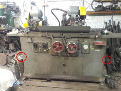

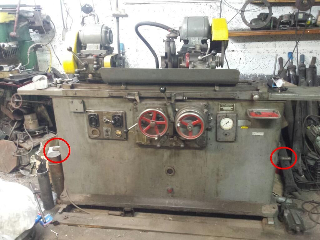

Trafiła mi się do zakupu stara polska szlifierka do wałków i otworów typ 1SMH. Maszyna jest bardzo stara więc niewiele informacji o niej jest dostępne w necie. Jak zwykle największy problem stanowi przewiezienie tej maszyny, stąd mam dwa pytania dla posiadaczy tej maszyny lub jej DTR-ki:
1.jaką dokładnie wagę ma ta maszyna. Z netu wynika że 1.500 kg ale maszyny z tego okresy były robione bardzo solidnie, inna maszyna z tego okresu czyli szlifierka SWA 10a ma według DTR-ki 1.950 kg. Czy któryś z posiadaczy ma możliwość sprawdzenia czy nie ma tej informacji na tabliczkach nabitych na maszynę/u mnie nie ma/
2.jak ją prawidłowo podnieść HDS-em aby nic nie uszkodzić - przydał by się schemat z DTR-ki pokazujący jak to zrobić. Jeśli ktoś ją ma lub przewoził prosiłbym o informację czy wystające z trzech stron z korpusu stalowe pręty pełnią właśnie rolę uchwytów montażowych – wolałbym niczego nie urwać...
Z góry dziękuje za zainteresowanie o ewentualną pomoc...

Witam czy udało się Panu znaleźć Dtr do tej maszyny też mam taką samą i szukam dtr.
