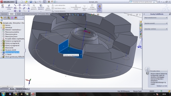

Mam model jak na rysunku i potrzebuję na złączeniu tych dwóch ścian dodać podłużny trapez ( dla uproszczenia prostopadłościan ) ale taki żeby stykał się z jedną i drugą ścianą. Szeroki na 2mm wysoki na 0.5mm - mały ząbek. Problem w tym że nie ma żadnej płaczszczyzny wszystko jest w 3D Bo z przodu nie mogę bo styczna do koła tylko w jednym punkcie z boku też nie mogę ściana pochylona 10° nawet jak zrobię płaczszyznę prostopadłą to mi pod kątem wyciąga nie wiem czemu a ja muszę mieć w przekroju taki trapez 3 sciany z kwadratu a czwarta my być styczna z tą pochyloną ścianą. Ktoś ma pomysł ???

dorysowujesz prostopadłościan w górnej płaszczyźnie pod kątem pod którym ci pasuje i na jego ścianie tworzysz szkic i to co potrzebujesz, a potem usuwasz niepotrzebny ci już prostopadłościan

można zrobić płaszczyznę w osi , na tej płaszczyźnie rysujesz co potrzeba , wyciągasz a na koniec szyki

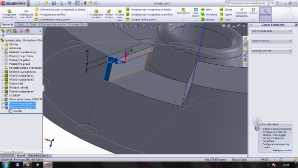

Dzięki kurcze w życiu bym do tego sam nie doszedł siedzę tu 2h i nic.. a tu proszę- na szybko zrobiłem duży ząbek żeby pokazać jak to wygląda ...
aha i wyciągnąć trzeba koniecznie do powierzchni a nie do następnej czy na odległość
[ Dodano: 2013-02-11, 21:26 ]
numerek pisze:można zrobić płaszczyznę w osi , na tej płaszczyźnie rysujesz co potrzeba , wyciągasz a na koniec szyki
Ok ale w której osi ??? bo ja próbowałem w dwóch jedna w osi ściany i kicha druga odsunieta od ściany i też nie za dobrze to wyglądało był problem z przyciąganiem lini do punktów naroży ...
model już z ząbkiem :)

A nie mozesz na to spojrzec inaczej, najpierw zrob wyciecie powiekszone o wystep, a pozniej wytnij podciecie.
