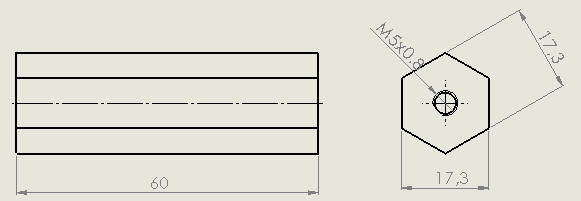

Post napisał: Mariuszszsz » 23 kwie 2012, 20:22
czy dobrze zwymiarowałem?
yacht
Posty: 374
Rejestracja: 18 kwie 2012, 07:50
Post napisał: yacht » 23 kwie 2012, 20:39
teraz to nie WZÓR rysunku ,ale jeden wymiar 17,3 usunąć i będzie OK!
bad_spider
Posty: 102
Rejestracja: 30 mar 2011, 00:18
Lokalizacja: Kraków/Rzeszów
Post napisał: bad_spider » 24 kwie 2012, 16:19
jezeli jest to profil o przekroju szesciokata (szescian ma przekroj kwadratu) to piszesz: 6∡ 17,3 (dobrzanski podrozdzial o wymiarowaniu katow).
Mariuszszsz
Post napisał: Mariuszszsz » 27 kwie 2012, 18:03
ale chyba na innym rzucie -lewym
