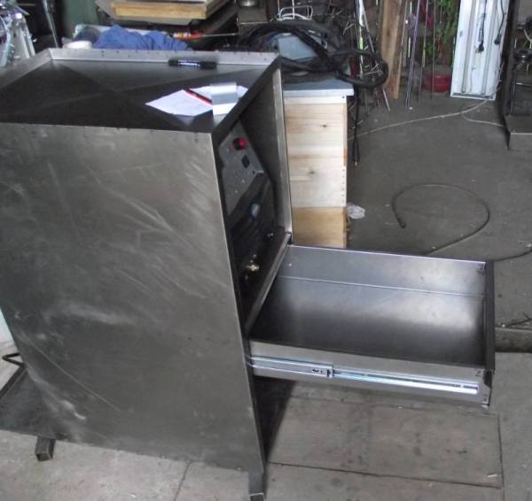

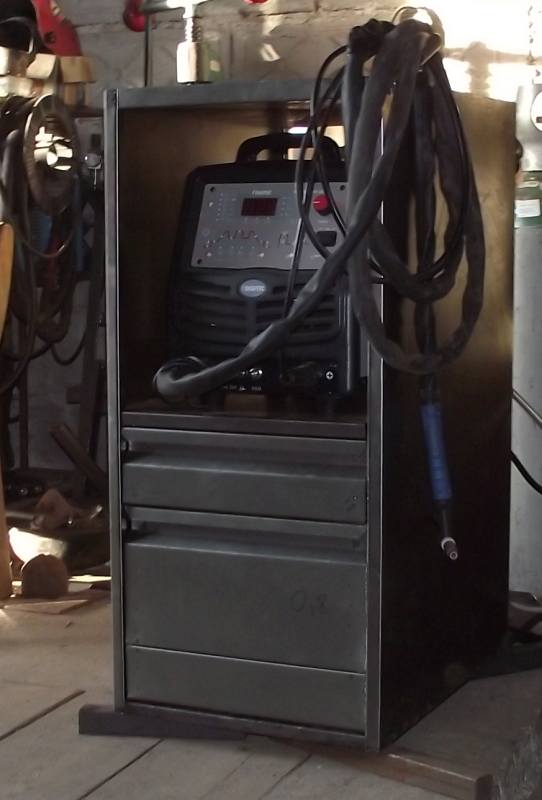

Dziś zacząłem robić wózeczek na tiga. Będą dwie szuflady płytka oraz głęboka na maski. Oczywiście koła oraz muszę pomyśleć jak tu zrobić przegrody na różne druty do spawania - chyba po prostu koło butli pionowo . Czy ktoś widział takie przegrody przy spawarce ?

A moze na bocznej ściance jakieś półeczki, ale nie na stałe ale taka ''ścianka'' zawieszana np. za górny rant tej szafki.

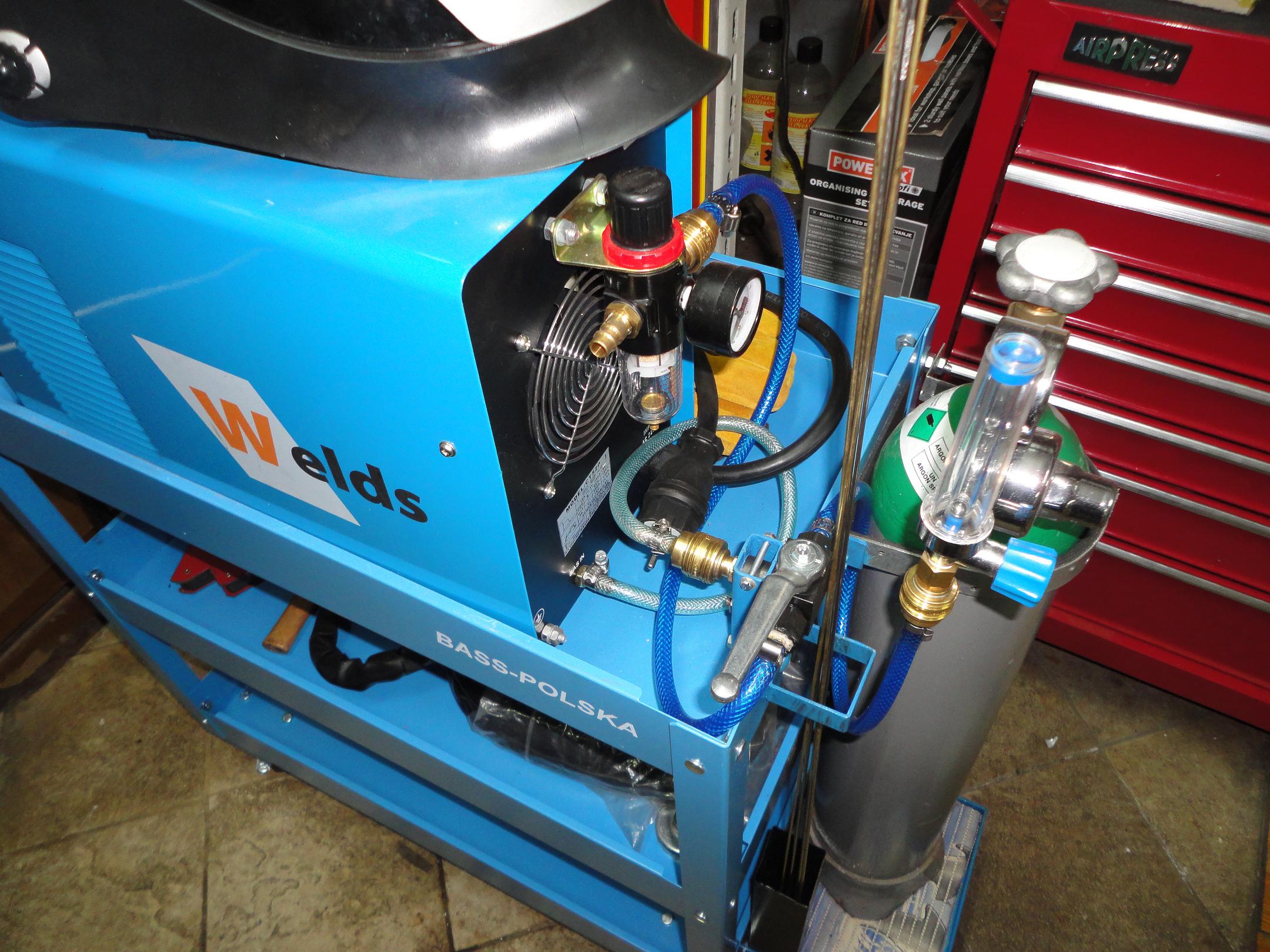

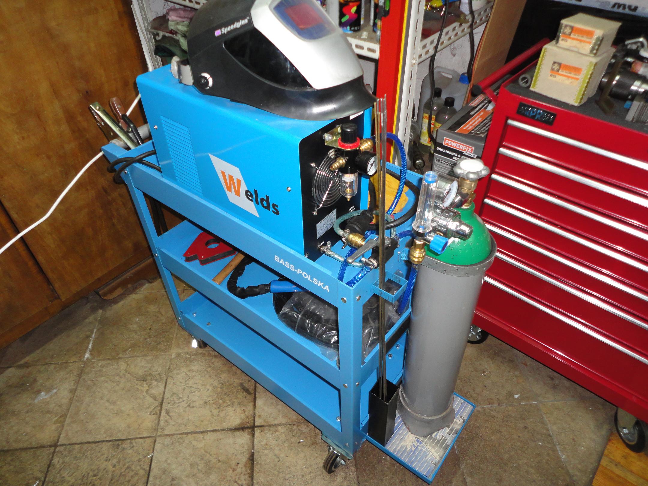

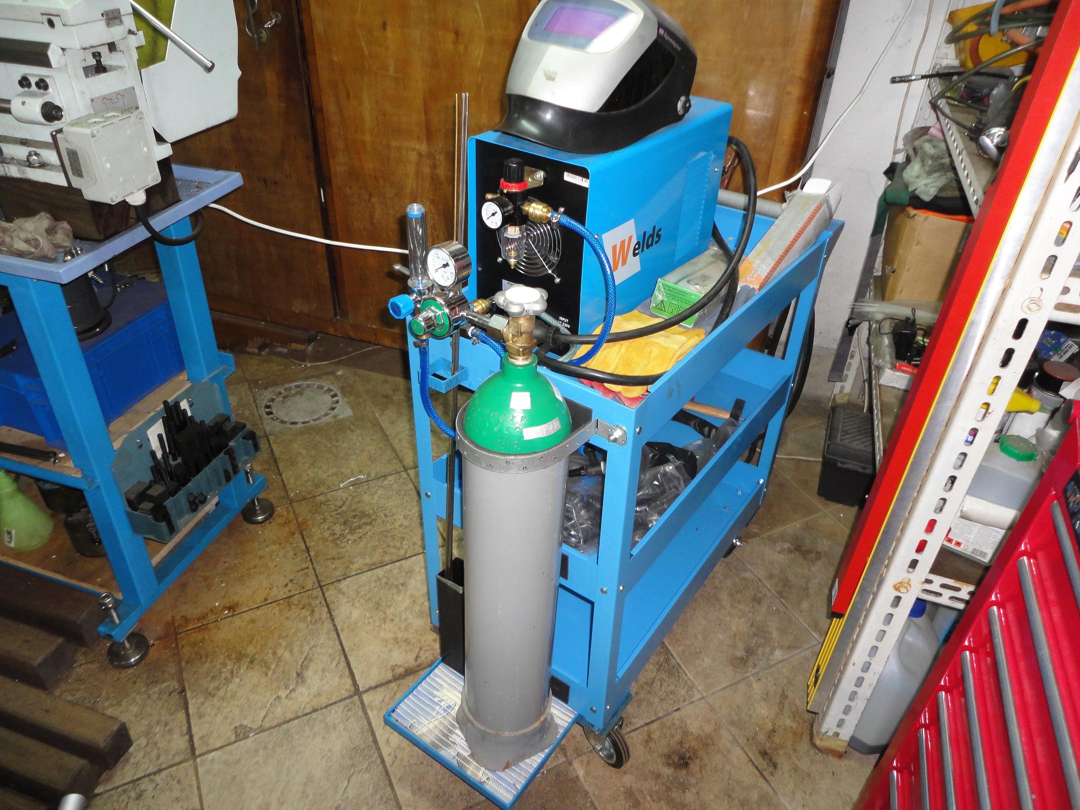

Post napisał: RomanJ4 » 17 cze 2014, 23:37
A ja zrobiłem do swojej 3w1 taki, z gotowego wózka Bass, dorobiłem pomościk i objemkę na butlę argonu, zawór do przełączania argon/powietrze(do plazmy), a druty mam obok butli w tubie po jakimś narzędziu (+ oczko wyżej) na półkach palniki, magnesy, rękawice, przyłbicę, i inne. Kółka dałem wszystkie cztery kierowane ø100mm, różnica w cenie nieduża, a wygoda w przestawianiu zwłaszcza w ciasnocie duża.

No jednej bocznej ściance zrobię składany stolik bo często taki mi jest potrzebny do drobnicy .

Też myślę o wózeczku dla TIG'a fakt na razie mam półkę na ścianie...
Myślę że akurat góra stolika to dobre miejsce dla blatu na którym można spawać... butlę dałbym z tyłu ale na drut dałbym półeczkę z przodu ale taką pod większym kątem - i to pod częścią spawarki... po prostu lepiej by się manewrowało takim wózeczkiem jeśli by miał bardziej rozłożone obciążenie...
Pionowe czy też poziome ustawienie również nie jest idealne, bo drut może się bujać na boki, wkurzające trochę... przy przemieszczaniu... dlatego pod kątem i kilka tub z różnymi drutami było by OK... wiadomo nalepki na korku jaka średnica i do czego drut...
Ja bym również naciął drutu i popakował do tub 50 cm (z jednej tuby papierowej zrobił dwie tylko dodatkowe korki trzeba poszukać...) i tak raczej trzeba przyciąć drut bo metrowy w sporej ilości sytuacji nam przeszkadza... i mniej miejsca na wózku zajmie i bardziej dociąży przód...

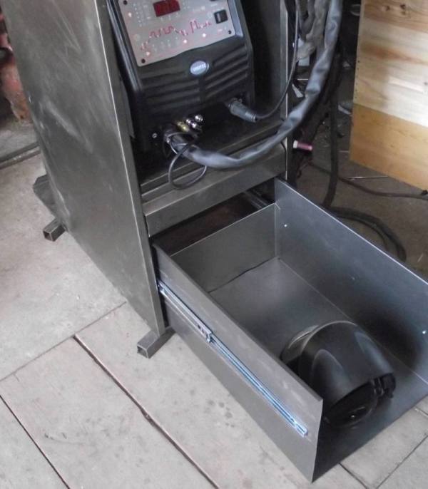

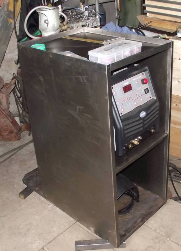

Tak planowałem że dziś zrobię szuflady i mocowanie butli z łańcuchem i stolik a tu mi brakło blachy. Szuflady szerokie 40 cm a długie 62 cm.
[ Dodano: 2014-06-18, 22:54 ]
Jednak zgrzałem dwa odpadowe paski blachy i szufladę zamknołem
Posty: 11923
Post napisał: RomanJ4 » 18 cze 2014, 22:57
No i miodzio. :grin: Mam tylko pytanie o półkę na której stoi TIG, chyba nie ma tylnej ścianki(chłodzenie)?

Post napisał: Mariuszczs » 19 cze 2014, 09:14
Tylna ścianka będzie tylko za szufladami. Tig ma duży luz także na boki.

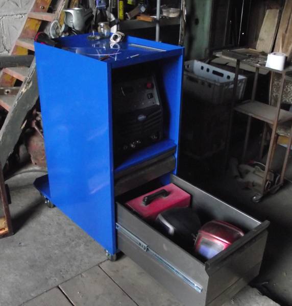

Post napisał: Mariuszczs » 05 lip 2014, 21:18
Podrzuciłem do proszku.
Fajnie wyszło żę mieści się stary TIG zośka w szufladzie a tak nie miałem jej gdzie podziać .
