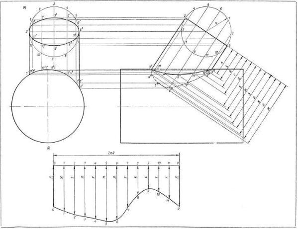

poszukuje metody wykonania szablonu do wycinania otworów do łączenia rur.
Znalazłem program co robi takie szablony ale 400$ do prac amatorskich to trochę za dużo.
http://digitalpipefitter.com
Myślę że "zawodowcy" robią to inaczej.
Dzięki za wszelkie informacje.

Geometria wykreślna się kłania. Poszukaj książek na ten temat. Są dostępne w necie.

Odgrzebałem swoje archiwum i znalazłem książkę " Rozwinięcia powierzchni wyrobów z blach". Zamieszczam jedną stronę gdzie podano sposób wykreślania rozwinięcia przenikających się rur. Rury są względem siebie pod kątem, ale ich osie symetrii są względem siebie przesunięte. Jak widać można to zrobić ręcznie na papierze lub w jakimś prostym programie CAD.
Rozwinięcia powierzchni wyrobów z blach.jpg (37.91 KiB) Przejrzano 14032 razy

A może to:
http://www.lw.cad.pl/
Rozwijanie bardzo dobrze działa, wynik można zapisać w dxf-ie lub tekstowo.
Link wielokrotnie pojawiał się na forum.
