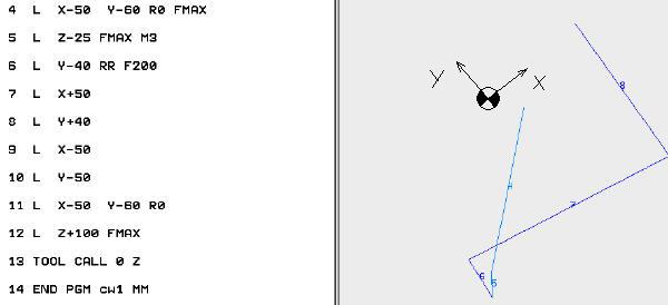

Czy mógłby mi ktoś to wytłumaczyć? szczególnie chodzi mi o linie nr6, przecież dojazd do materiału powinien być na plusie, bo jest zgodnie z kierunkiem osi y, czy tak?
