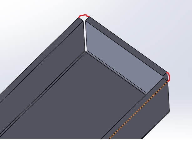

Jaki konkretny symbol dać na rysunku spoiny w sytuacji gdy mi zależy na ładnym półokrągłym spawie?
to chyba musi być zaszlifowane? grubość blachy 6mm

Spoina pachwinowa wypukła na narożniku otwartym zewnętrznym ... w tym przypadku możliwe ze warto wykonać drugą spoina pachwinowa od wewnątrz (wklęsłą).
ps. w grupie symboli jest też symbol "wykonania nadlewu spoiny równo z powierzchniami części łączonych" - w tym przypadku nie użył by go (oznaczenie spoiny i tak nie przyjmie dwóch symboli) ale dodał uwagę na rys.
