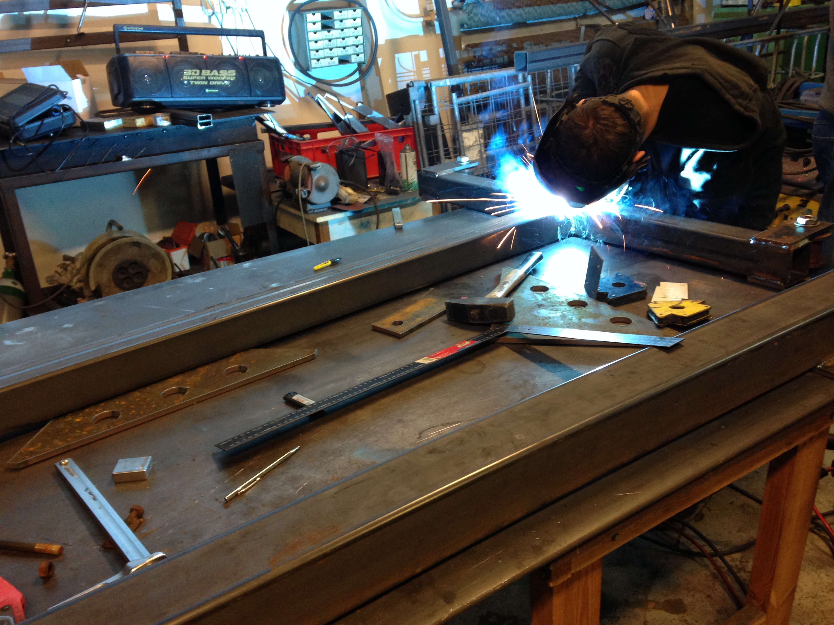

Serwus Panowie,
4 tony do przerzucenia w dwa dni przez plazmę. Arkusze 3x1,5#10 - 350kg każda.
Wymyśliłem takiego cudaka.
http://a360.co/2f13Qp4
Mam rolki z rowkiem kwadratowym ok 45mm tak, że mogą jeździć po profilu 40x40, które będą wzdłuż korytarza hali aż do plazmy (obejmują stół tak, że przy cofniętej bramie będą obejmować stół plotera plazmowego. Zdjęcia w poniedziałek.

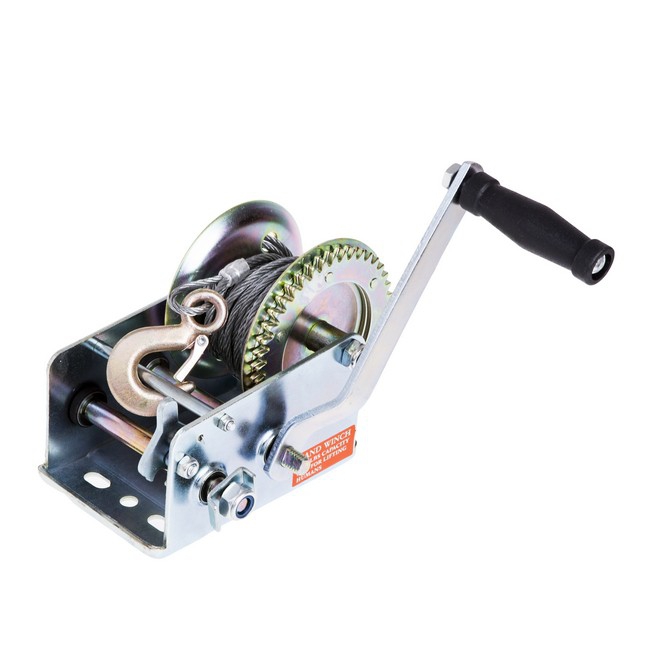

Do wciągania blach myślałem o takiej korbie jak na allegro:
http://allegro.pl/wciagarka-wyciagarka- ... 37589.html
Do korby bloczek z podwójnym przełożeniem.
Na pewno dodam zastrzały pomiędzy poziomymi dolnymi elementami a słupami.
Zastanawiam się tylko, czy dawać blaszany trójkąt na mizerną wysokość, czy profil praktycznie pod sam szczyt. Jakieś rozwiązanie sugerowane?
Jedyne co mądrze - to w razie potrzeby przewiezienia suwnicy - postanowiłem zrobić skręcanie belki górnej do słupów.
Wysokość - ok 2.7m
Szerokość suwnicy 3m
Rozstaw rolek w stopie - 1.2m.
W domyśle kiedyś chętnie zrobiłbym możliwość jeżdżenia zbloczem w suwnicy lewo,prawo, żeby łatwiej sobie pozycjonować blachę, ew, jak kiedyś zainwestuję w elektromagnes, to sobie łatwo wyciągać wypalone detale ze stołu.
Wtedy dospawanie dwuteownika od spodu profila bramy powinno zdać egzamin.
Ma to sens?
W poniedziałek trzeba zrobić :)
kamil_rc
Posty: 129
Rejestracja: 27 gru 2008, 11:33
Lokalizacja: Wadowice
Post napisał: kamil_rc » 12 lis 2016, 20:35
Wyciągarkę bym zmienił na elektryczną. Koszt niewielki a na pewno odwdzięczy się bezbolesnym użytkowaniem;)

Post napisał: adam Fx » 12 lis 2016, 20:54
kamil_rc pisze:Wyciągarkę bym zmienił na elektryczną. Koszt niewielki a na pewno odwdzięczy się bezbolesnym użytkowaniem;)
popieram to się słabo nadaję ... miałem i przy wielce sporadycznym użyciu było upierdliwe a co dopiero w czasie pracy ... zmieniłem na elektryczną
300kg to ja na takim żurawiu rozpieranym o sufit ruszam.

Blacha 3x1,5m o #10mm to jest 360kg. Zakładam, że sprzęt powinien sobie poradzić do 500kg.
To jakiej mocy powinna być ta wciągarka elektryczna?
No i z wciągarką elektryczną to jest tak, że przydałby się UDT, który jest niepotrzebny w przypadku suwnicy ręcznej.
Kiedyś może w końcu kogoś zatrudnię.
https://www.castorama.pl/produkty/budow ... 00-kg.html#
https://www.leroymerlin.pl/artykuly-met ... l1107.html
Łącznie za ok 200zl będę miał zestaw pozwalający podwiesić blachę, i przepchnąć ją nad stół plazmowy.
Na chwilę obecną to powinno pomóc mi rozwiązać problem transportu blach przy tym jednym zleceniu.
Jak będzie nadmiar gotówki to istotnie oszczędzi się kręgosłup, jeśli zainwestuje się w profil bramowy, dwa wózki do niego i podwiesi elektryczną wciągarkę.
Wtedy poza możliwością transportu blachy przód tył będzie można manewrować drobniejszymi elementami w zakresie tych 3 metrów prześwitu pomiędzy kolumnami suwnicy.
Posty: 17335
Post napisał: kamar » 13 lis 2016, 06:06
Zienek pisze: Problem jest taki, że mam już dostępnego 120% budżetu na ten tydzień zarezerwowany i nie chcę się pakować w koszty.
Wystąp o dotacje :) na taką http://emaks.pl/wyciagarki-linowe-podno ... t-300.html
Podobna służy mi od lat.
Zienek
Posty: 3726
Post napisał: Zienek » 14 lis 2016, 20:29
Po taniości.
Profile i blachy z przydasi. Jakieś 200 kg.
Śruby klasowe 94 brutto
Wciągarka i zblocze Leroy Merlin 195 brutto
Rolki z przydasi.
Plazma Szczecin może ruszać pełną parą ;)

Szybciej te 11 blach przezucisz wozkiem widloqym niz ten czas ktory spedzisz na budowaniu ustrojstwa ktore bedzie Ci pozniej zawadzac.
Z wszystkimi usprawnieniami budowanymi pod jedna robote jest taka jedna wada ze sa "pod te jedna robote".
Wozek widlowy, dzwig na cala hale to jest najlepsze usprawnienie jakie mozesz miec.
