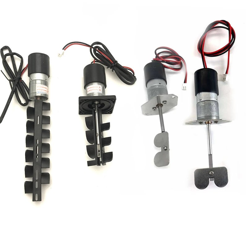

Post napisał: koala.g » 21 sty 2024, 23:12
Farba jest gęsta i trzeb ją przed użyciem wymieszać.
Pewnie dojdziesz do takiej gęstości/lepkości że grafit nie będzie osiadał.
Ale farbę będziesz smarował nożem jak nutellę.
Przemysłowo są takie mieszalniki z włącznikiem czasowym.
I co 10-20 minut się mieszadełko załącza.

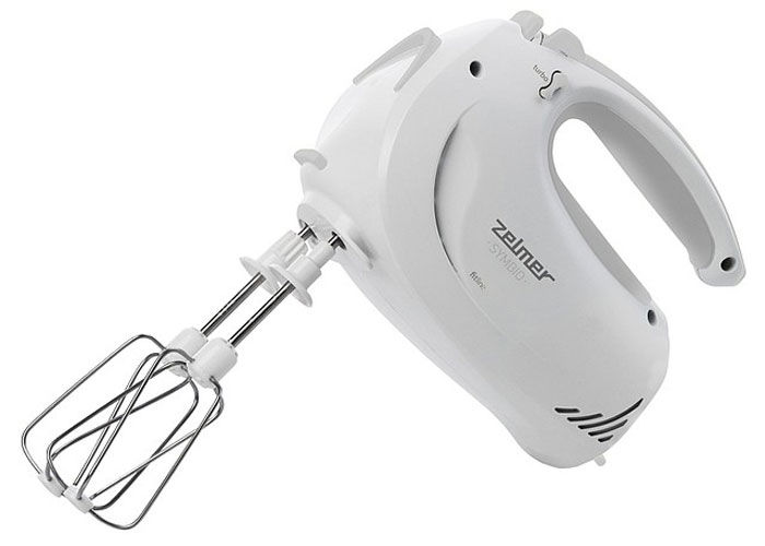

Post napisał: RomanJ4 » 22 sty 2024, 11:44
koala.g pisze:Przemysłowo są takie mieszalniki z włącznikiem czasowym.
Widziałem gdzieś mieszalnik do puszek farby(także w sprayu) zrobiony na kanwie piły szablastej, tzn. obejma do puszki z przyspawaną centralnie końcówką od brzeszczotu do mocowania w pile..
Ja mieszam farby wykorzystując do tego stary robot kuchenny z jedną trzepaczką...
Ma regulację obrotów i sprawdza się świetnie.. (najtańszy kosztuje bodaj 39-45 PLN na Alle..)
