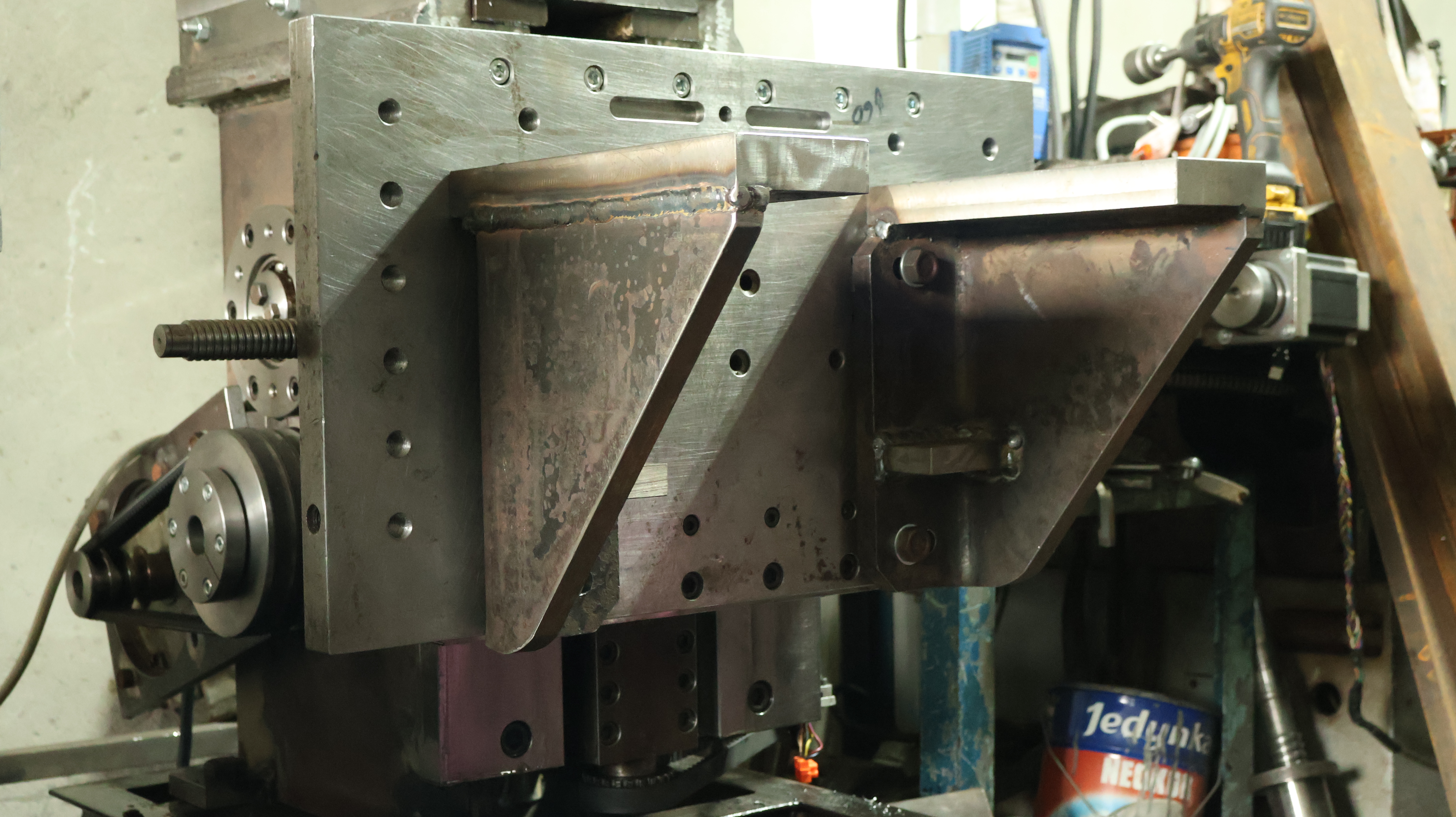

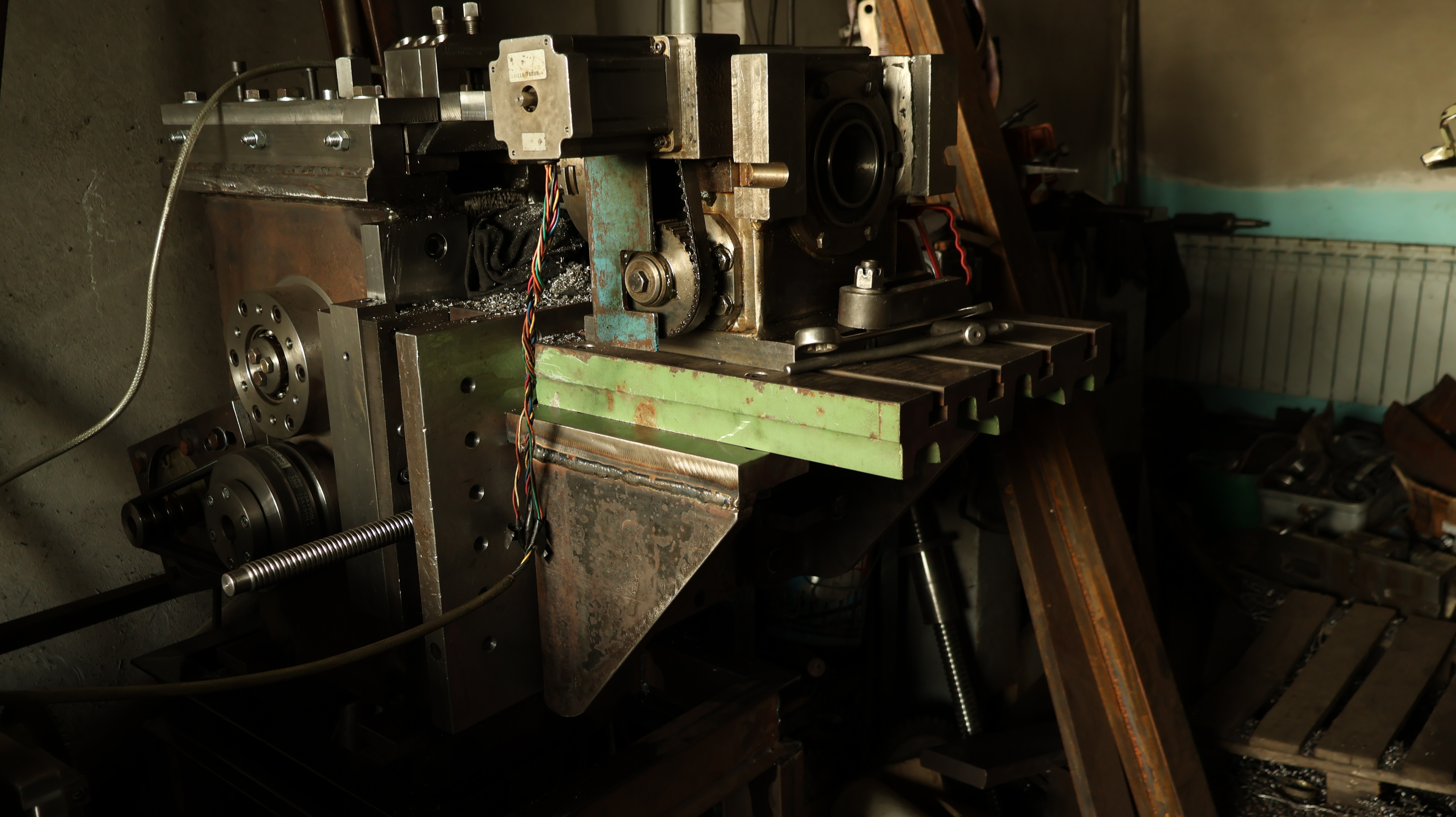

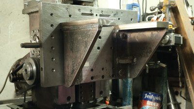

Same problemy, poprzedni stolik okazał sie zbyt mało sztywny wiec musiałem dorobić wersje mocniejsza. A szkoda bo ten poprzedni był w 3 osiach regulowany więc fajniutki. Nadal da się go założyć ale wiadomo, przekładanie jest upierdliwe.

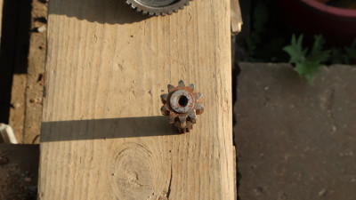

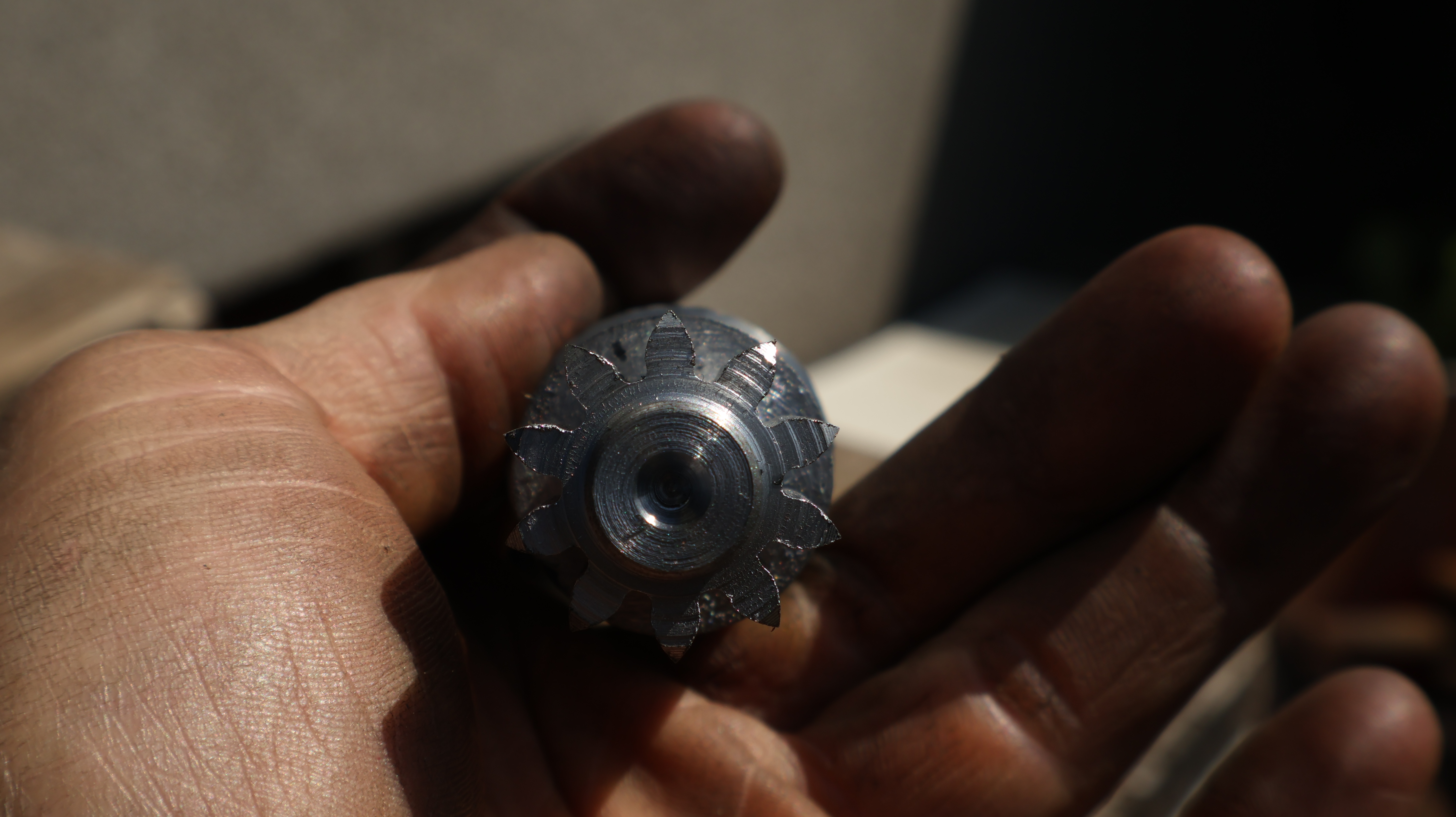

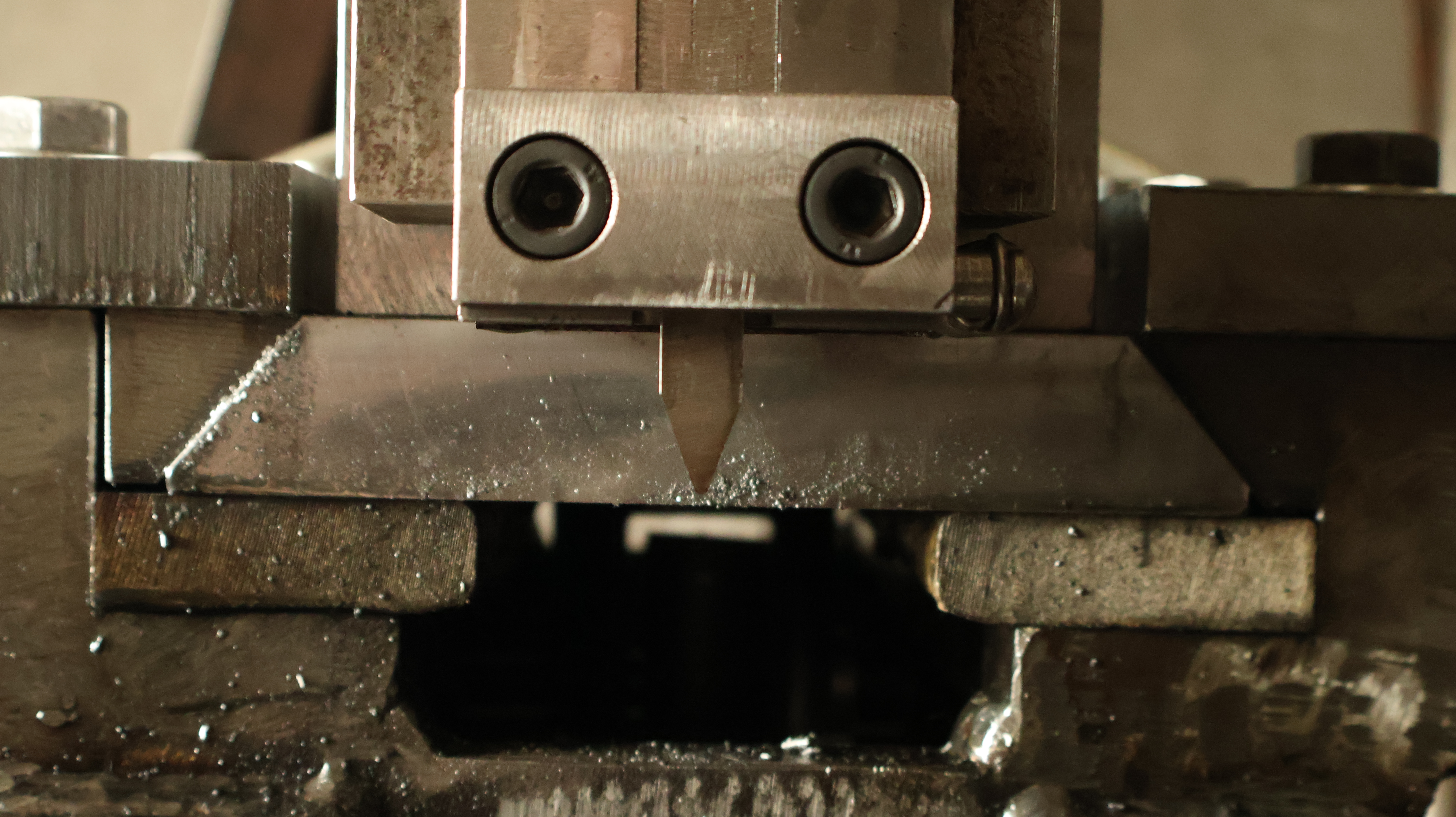

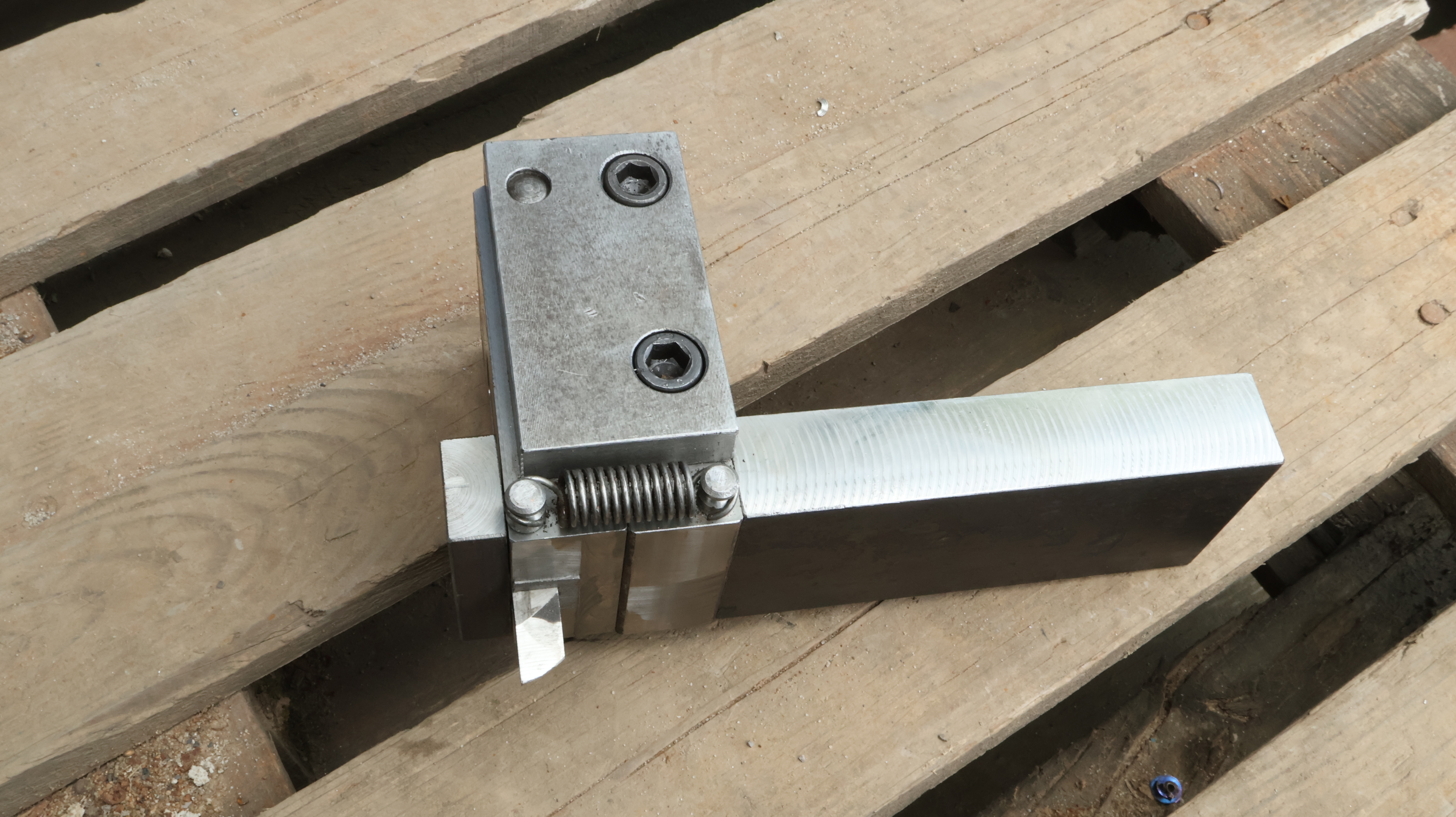

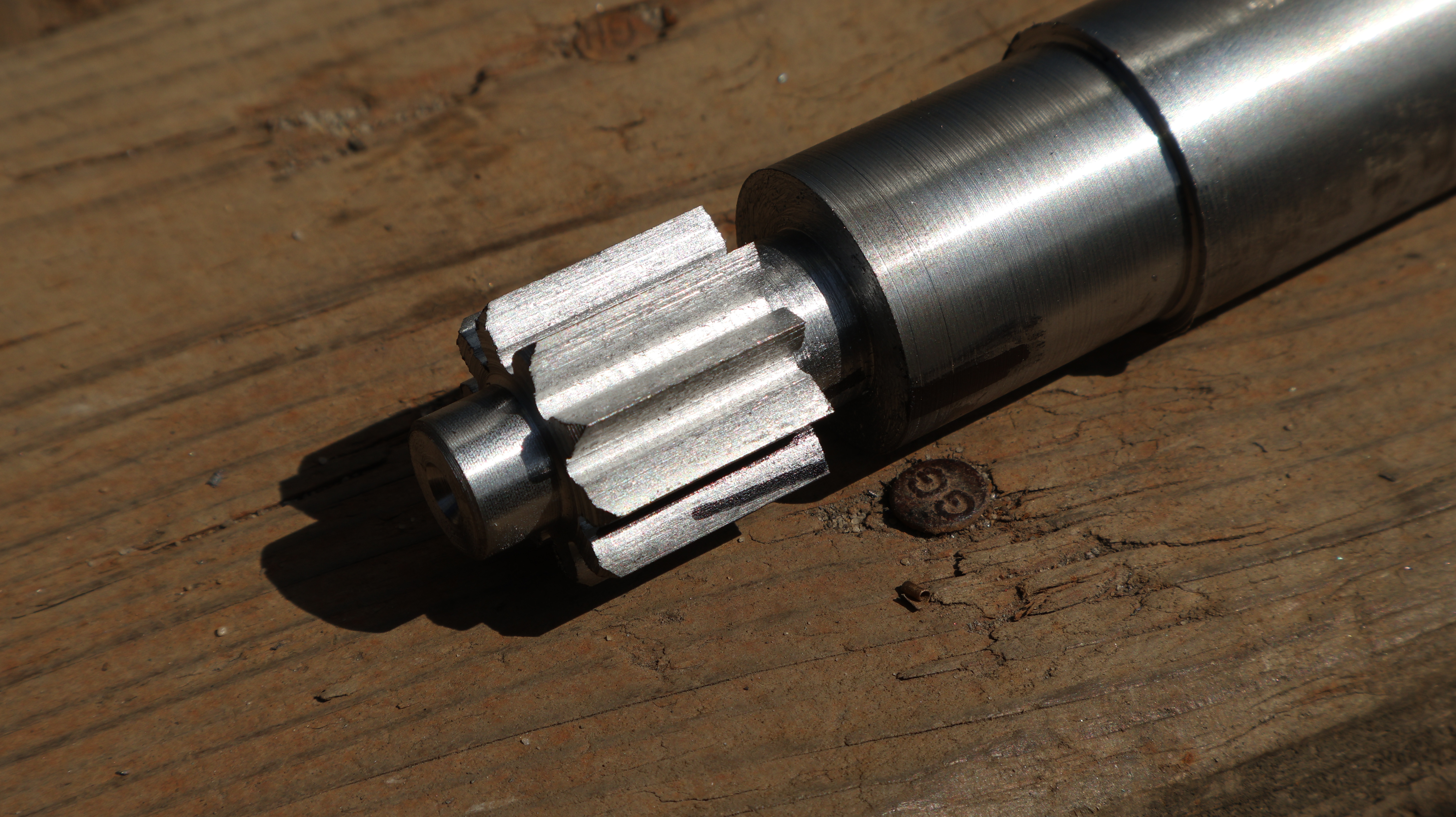

Post napisał: IMPULS3 » 22 maja 2026, 15:25

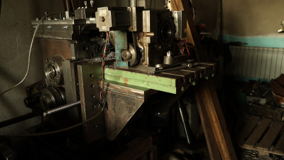

Aktualizacja tematu,

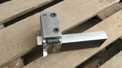

Myślałem że się uda pójść na łatwiznę ale jednak nie. Trzeba robić za koleją i mniej więcej tak jak potrzeba.

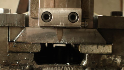

Wiec suwak dostał mocowanie noża z odskokiem na sprężynie bo na sztywno też szło ale jednak nóż bardziej cierpi.

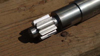

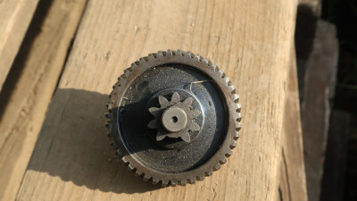

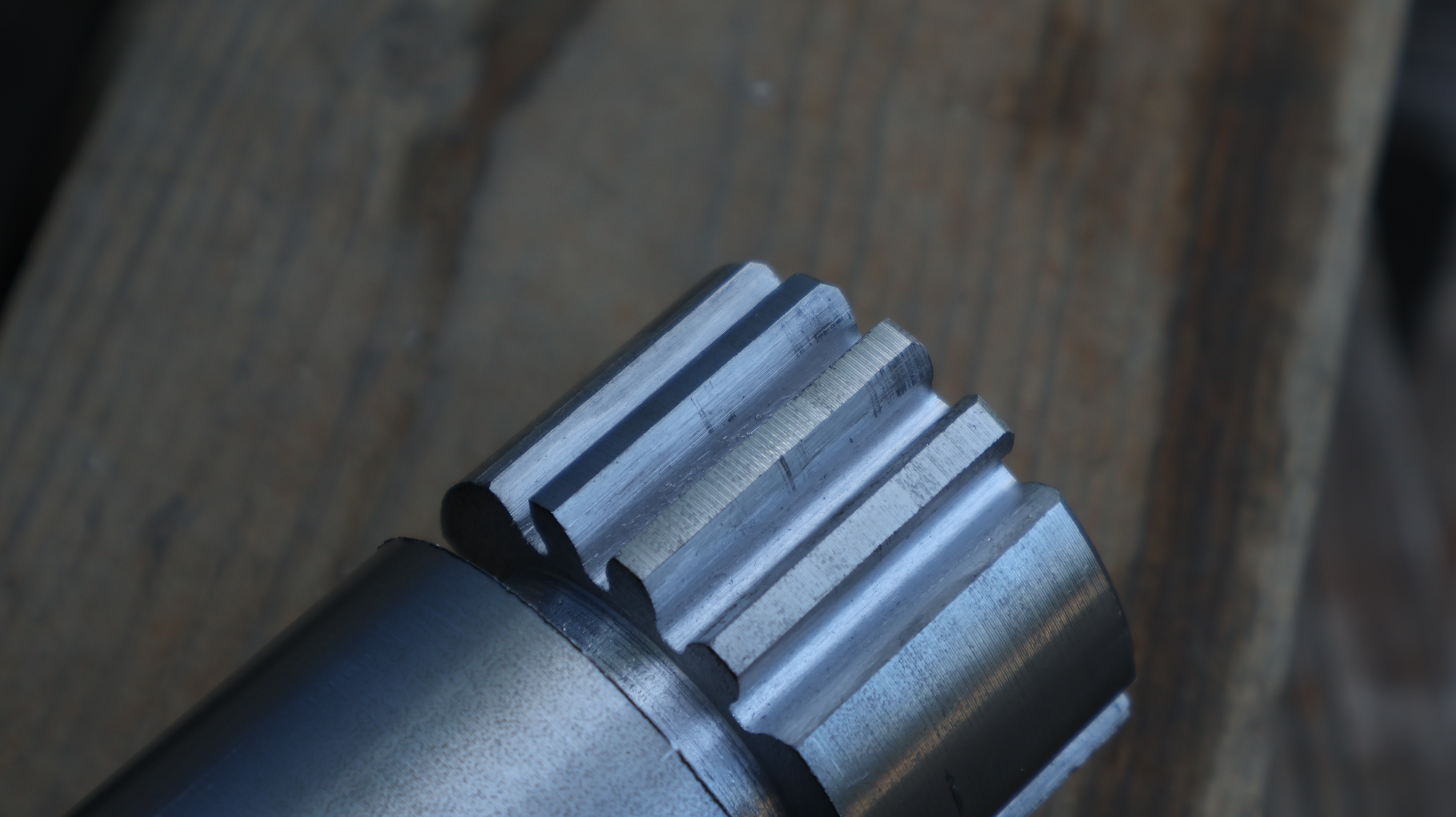

No i pierwsze próby na realnym kole zębatym. Moduł 2 ilość zębów 10 czas wykonania około 30 minut jeśli trafi się w dobrą głębokosć bo mam problem z ostrzeniem czubka noża gdyż nie wiem jak jest szerokość dla danego modułu. Posiłkuje się trochę frezami ślimakowymi ale to nie to. Potrzebny mi jakiś wzornik.
Zdjęcie w powiększeniu na foto, natomiast w realu powierzchnia wygląda całkiem dobrze.

Post napisał: kamar » 22 maja 2026, 17:06

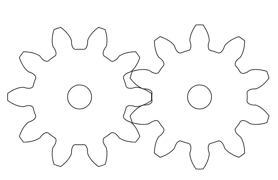

Trochę to masz te ząbki kłowate.
A filmik gdzie ? :)
Tu masz generator kółek https://evolventdesign.com/pages/spur-gear-generator
Jak potrzebujesz akurat takie kółka to Ci wytnę nożyk z międzyzębia i tylko obrócisz na kolejny ząb.

Post napisał: IMPULS3 » 22 maja 2026, 17:44
kamar pisze:Jak potrzebujesz akurat takie kółka to Ci wytnę nożyk z międzyzębia i tylko obrócisz na kolejny ząb.
To nie ta idea. Do takiej to mam frezy prawie wszystkie. Ta idea ma inne zalety. :)
A pierwsza zaleta to taki nożyk.

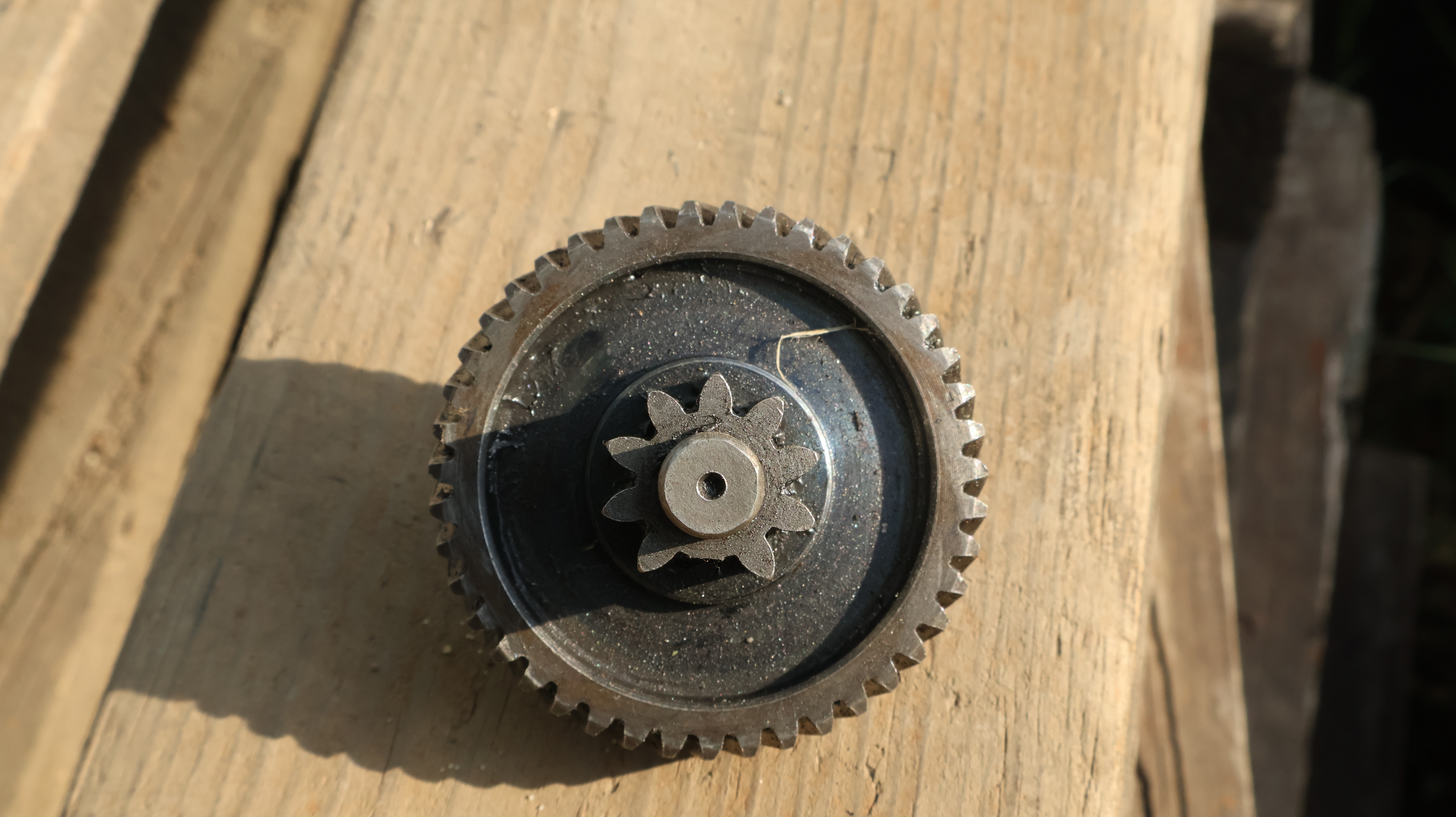

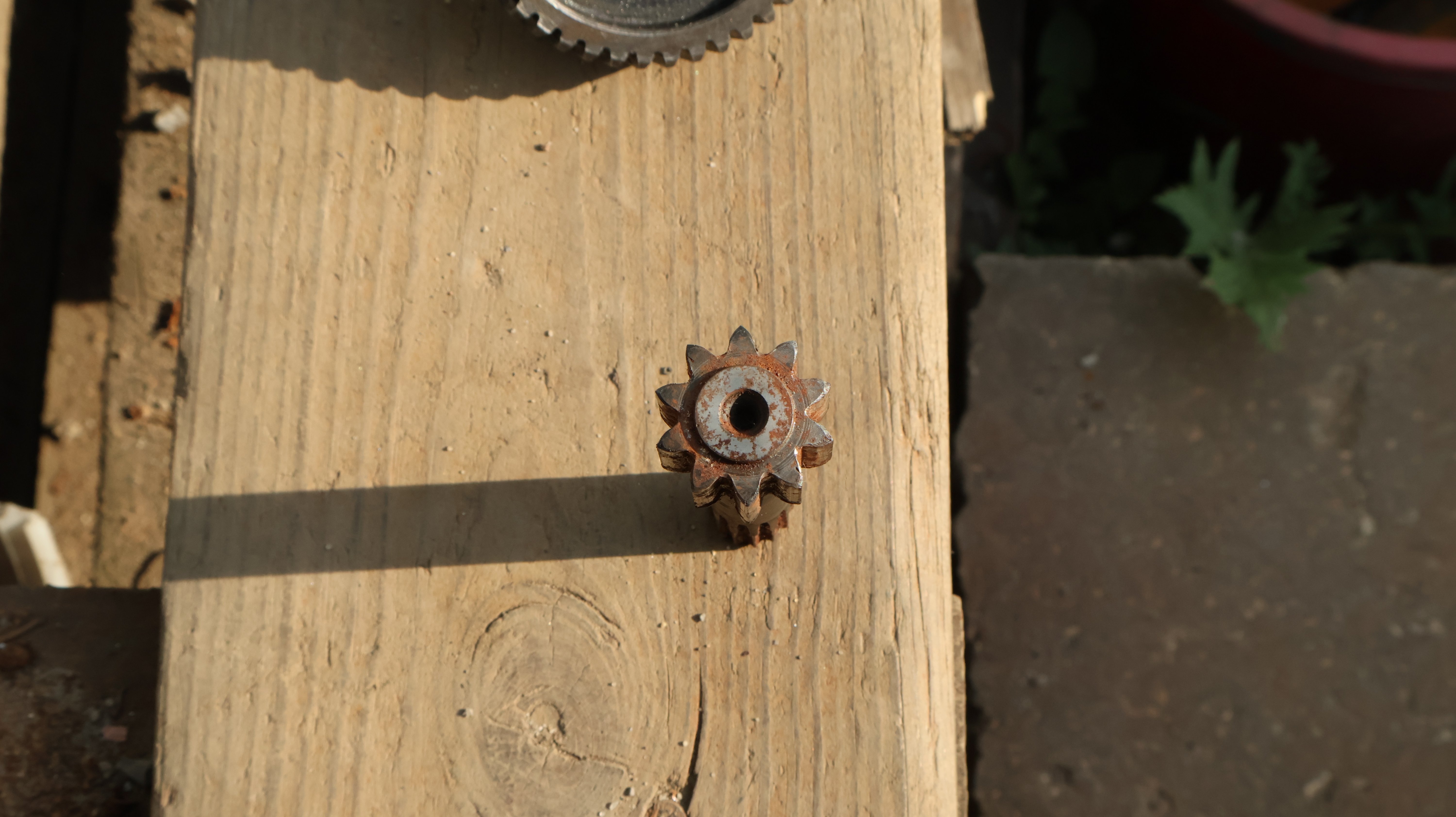

kamar pisze:Trochę to masz te ząbki kłowate.
Zgodne z oryginałami. Moze być tylko lekko głębszy bo właśnie nie wiem jak ten czubek szlifować. Ale moze będe to korygował osia X. Muszę potestować. Same zeby są też na większej śrenicy bo moduł mają 2 ale średnica zewnętrzna koła to 26mm, więc przez to nie mają podcięcia u nasady zeba.

Post napisał: kamar » 22 maja 2026, 17:55
IMPULS3 pisze: ↑
22 maja 2026, 17:44
Wprawdzie ideowcem nigdy nie byłem ale w tej to już całkiem zalet nie widzę. :)
Kółka struga się tylko wtedy jak nie ma innej możliwości. I nie szuka się idei tylko prostoty wykonania. Taki nożyk i metoda ma sens przy dużych modułach, gdzie nożyk kształtowy nie wytrzyma. A i wtedy wolałbym to robić normalnym przecinakiem, tak jak nacinałem wewnętrzne.

Post napisał: IMPULS3 » 22 maja 2026, 18:20
kamar pisze: Taki nożyk i metoda ma sens przy dużych modułach, gdzie nożyk kształtowy nie wytrzyma. A i wtedy wolałbym to robić normalnym przecinakiem, tak jak nacinałem wewnętrzne
Jak kto lubi tak robi. :) Można i przecinakiem, tyle że trzeba mieć opisany kształt nacinanej powierzchni w stosunku do przecinaka. Więc każde zużycie przecinaka wprowadzi błąd w programie chyba że program uwzględni to. Natomiast ta metoda którą ja robię jest do opanowania z pozycji komputera i kalkulatorka i zajmuje to chwilkę.
Ten filmik poniżej to pierwsze próby nacinani jakiegokolwiek zęba i był to moduł 3 w materiale C45 więc miękkim. Tak to szło jeśli chodzi o prędkośc którą można by też podkręcić skracając skok suwaka ale to szczegóły. Grunt że robi sama wiec prawie jak drutówka. :P
Tu na sztywnym nożu.

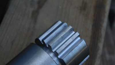

Post napisał: forestgril » 25 maja 2026, 08:00

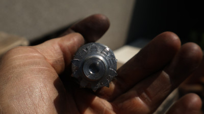

Fajny sprzęt, gratuluję:) a można pokazać powierzchnię z bliska pod światło?

Post napisał: IMPULS3 » 25 maja 2026, 09:01
forestgril pisze:a można pokazać powierzchnię z bliska pod światło?
Oho, zaczyna się forumowa kontrola jakości. :P Wiele zależy od różnych parametrów, ja mam też żle naostrzony nóż bo kąt natarcia mam zerowy a powinien mieć kilka stopni w minusie. Ale testy pokażą co warto robić a co nie. Nie mam też chłodziwa a to by sporo pomogło wiec jeszcze trochę pozostaje rzeczy do udoskonalenia.
