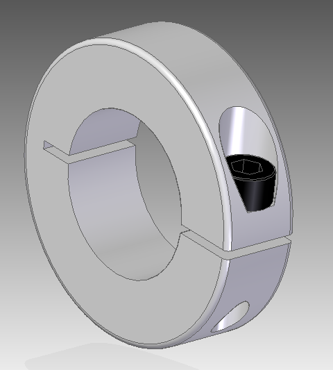

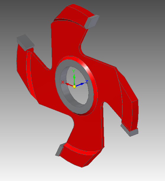

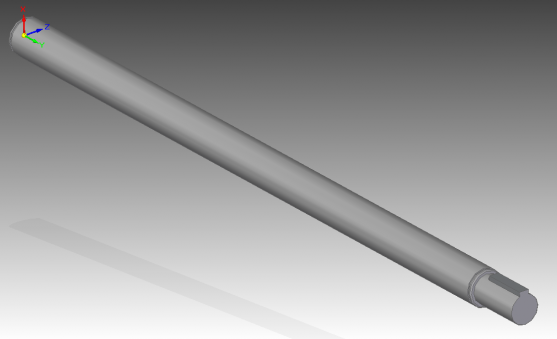

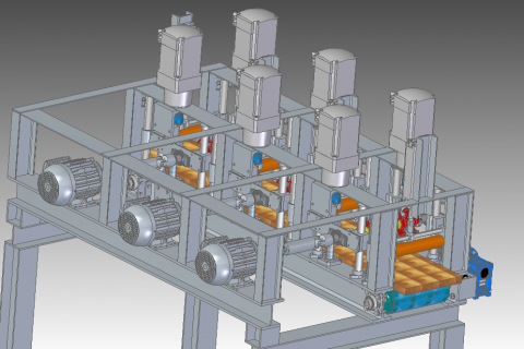

Witam wszystkich, mam pewien problem mianowicie nie wiem jak zamontować frezy do drewna na wale. Wał będzie leżał w poziomie a na nim chcę zamontować kilka frezów. W całej maszynie będą 3 takie wały z frezami o różnych kształtach. Od razu zaznaczam że nie będę budował tej maszyny a jedynie ją modeluję. Jest to moja praca inżynierska.
Czy ktoś z Was wie jak zabezpieczyć te frezy na wale przed obrotem wokół własnej osi ? Myślę nad połączeniem wpustowym ale nie mogę zrobić tak długich wpustów na wale. Wał fi30 a długość na której będą frezy to 300mm. Oczywiście zamodelować można wszystko ale chcę żeby projekt był zrobiony tak jak należy a wały miały odpowiednią wytrzymałość. Na zdjęciu poniżej widać wał z frezami oddzielonymi tulejami i zabezpieczony na końcach zaciskami, na wale zamodelowałem wpust ale chcę to zmienić.
Pewnie zastanawiacie się na co komu taka maszyna :) Więc założenie jest takie, że po obróbce desek na tej strugarce mam otrzymać deskę która wygląda jak stara deska ciosana ręcznie :) Ruchy wałów będą nieregularne, sterowane serwo, obroty wałów do 4 tyś.

A po co ci wał wymieniany z frezami.
Zaprojektuj wał do mocowania noży kształtowych.
Prościej szybciej i stabilniej.
