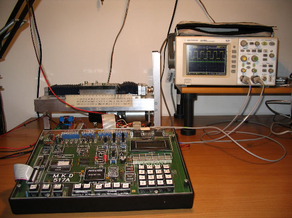

Ja tez robie podobna rzecz a oto efekty na 8bitowcu projekt narazie w formie testowej
- Załączniki
- MVI_8329.rar
- uzyskany efekt
- (5.91 MiB) Pobrany 629 razy
- stanowisko testowe
- IMG_8345.JPG (69.72 KiB) Przejrzano 839 razy
