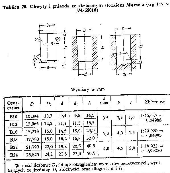

w związku z tym że wiertarka się rozkraczyła to zdjąłem uchwyt wiertarski bo już stary był i teraz mam problem
kolega wziął i wyrzucił na złom ... :(
ale ja teraz nie wiem jaki tam jest stożek ..
czy ktoś posiada wyciąg z normy ?
tzn wymiary i rysunek co bym porównal
pojadę do hurtowni i zamówię nowy ale musze znać chociaż nr stożka
wymiary mam ale w hurtowni siedzą sprzedawcy i tak naprawdę nie rozumieją co ja do nich mówię :(
wydaje mi się że jest tam B-12 lub nawet B-10 ale pewny nie jestem

dziękuję za skan
z tego wynika że mam stożek B-12
chociaz trochę wymiar mi się nie zgadza bo długość trzpienia mam około 22 mm ale początek stożka 11 mm
to w tej tabeli to chyba wymiary gniazda są bo trzpien jest przecież dłuższy
mam tylko 2 wymiary tzn
L- 22 mm i d1- 11 mm
jutro sprawdzę drugi wymiar D ale wygląda że B-12
edit :
zgadza się trzepien jest dłuższy o wartości a i c w tabeli -wtedy się zgadza :)

kolega AdamFx mnie ubiegł - odbija się brak skanera :sad:
Stożek B12 jest dosyć mały (oczywiście względnie, mam nadzieję, że koledzy wybaczą takie określenie) i wątpię czy uchwyty do fi 20 dla takiego stożka będą ale są tuleje redukcyjne typ PTPk stożek B...- stożekB... może coś takiego by pomogło?
