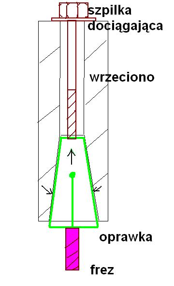

Mam małą zagadke wynikjąca z mojej niewiedzy i prosze szanownych kolegów o pomoc
Żeby mocowac tego typu uchwyty do Wrzeciona z uchwytem MK4 potrzebuje innego mocowanie czy jakos sie adaptuje istniejace zeby mozna było wkrecać narzedzia takie jak np w tym linku . tutaj stozek jest zakończony gwintem
http://cgi.ebay.de/Flaechenspannfutter- ... 1c0e0f2ce4
Widze ze u Niemiaszków jest sporo narzedzi z takim własnie gwintowanym uchwytem.
I kolejne pytanko , czy mocowania np z tej aukcji poniżej sa lepszym rozwiazaniem od oprawek ER ?.Czy dobrze kombinuje ze tulejka jest mocowana w oprawce jakims klinikiem naywlot przechodzacym przez tulejke i oprawke .Tylko jak poźniej sie to zaciska na frezie ?
http://cgi.ebay.de/22037-Direktspannzan ... 519007dbbc
Czy frezy z uchwytem weldon .mozna mocować w oprawkach takich jak w linku powyżej czy ER ? czy moze działa to tylko w jedna strone ze w tych mocuje wszystko a w weldonie tylko weldonowe frezy z racji nacięcia w częsci chwytowej frezu.

Może mi się uda odpowiedzieć, jak masz w maszynie stożek MK4 a chcesz narzędzie z mk3 zamontować to znajdź redukcję z MK4na MK3 obetnij wierzchołek i masz super przejściówkę czyli stożek morsa przelotowy.

aby frezować przy pomocy Mk to taki stożek ma z tyłu gwint za który wciąga eis go do wrzeciona aby nie luzował się pod wpływem drgań ... oprawki do frezów z linku 2 działają na podobnie zasadzie to zwykły stożek Mk rozcięty i z otworem pod frez . wkładamy go do wrzeciona a w otwór w stożku frez i dociągamy stożek szpilką która przechodzi przez wrzeciono oprawka pod wpływam wciągania do stożkowego otworu we wrzecionie zaciska się na frezie.
[ Dodano: 2010-01-30, 00:04 ]
aha frezy dedykowanie oprawkoa z pierwszego linku (te z podfrezowaniem na dociśniecie śrubami ) także mocujemy w koszyczkach i można je mocować też w tych oprawkach z linku 2 .podobno może być problem w przeciwną stronę gdy chcemy gładki frez założyć do oprawki z linku 1 jeśli frez będzie wykonany byle jak i będzie miał luz w tym otworze to dokręcenie śrubom spowoduje jego niewspółosiowość z oprawka .. ale jak ma się porządne frezy to wystarczy doszlifować w nim oparcie dla śrubki coby go nie obróciło w oprawce ani nie wepchnęło do środka.
