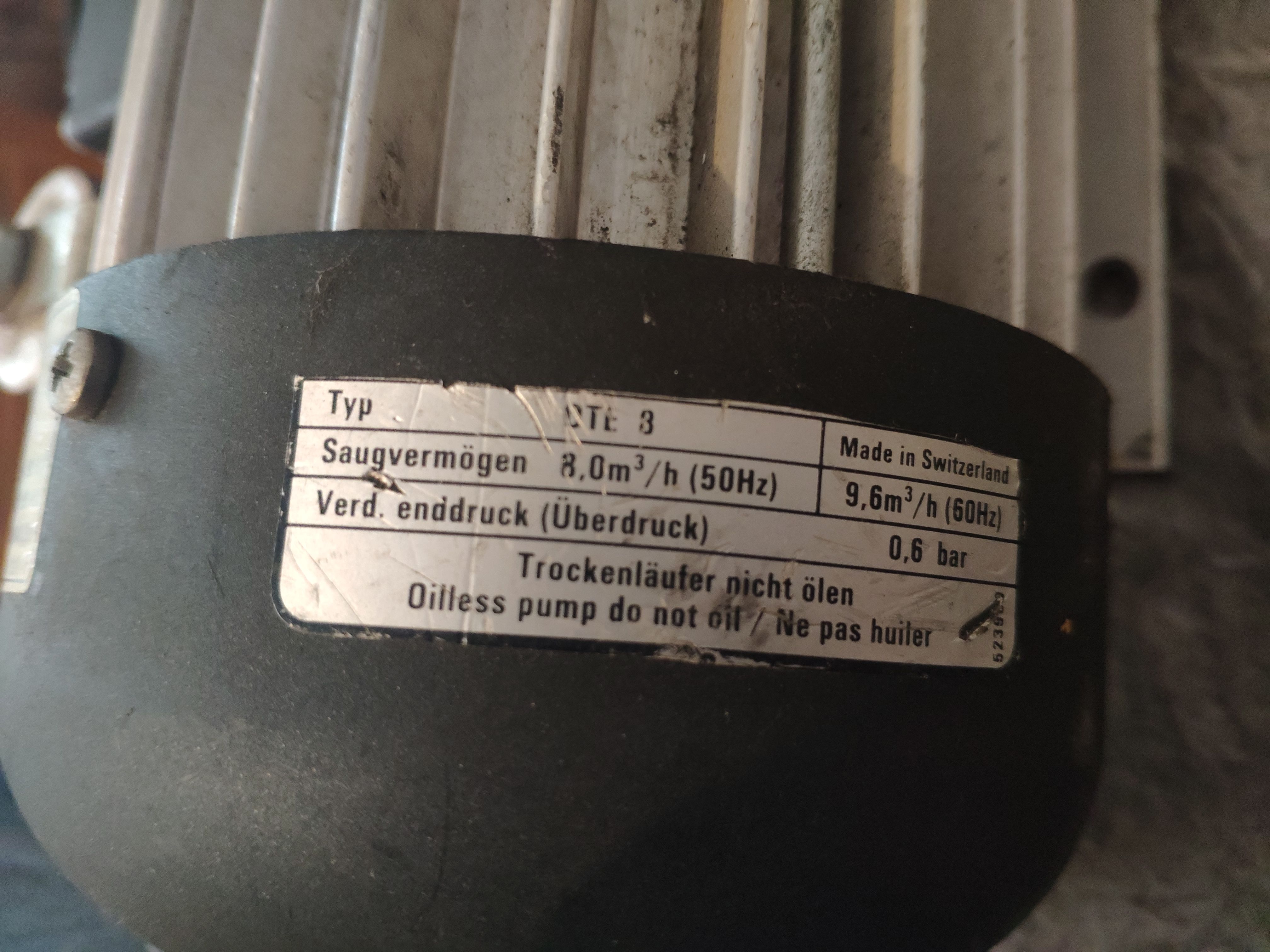

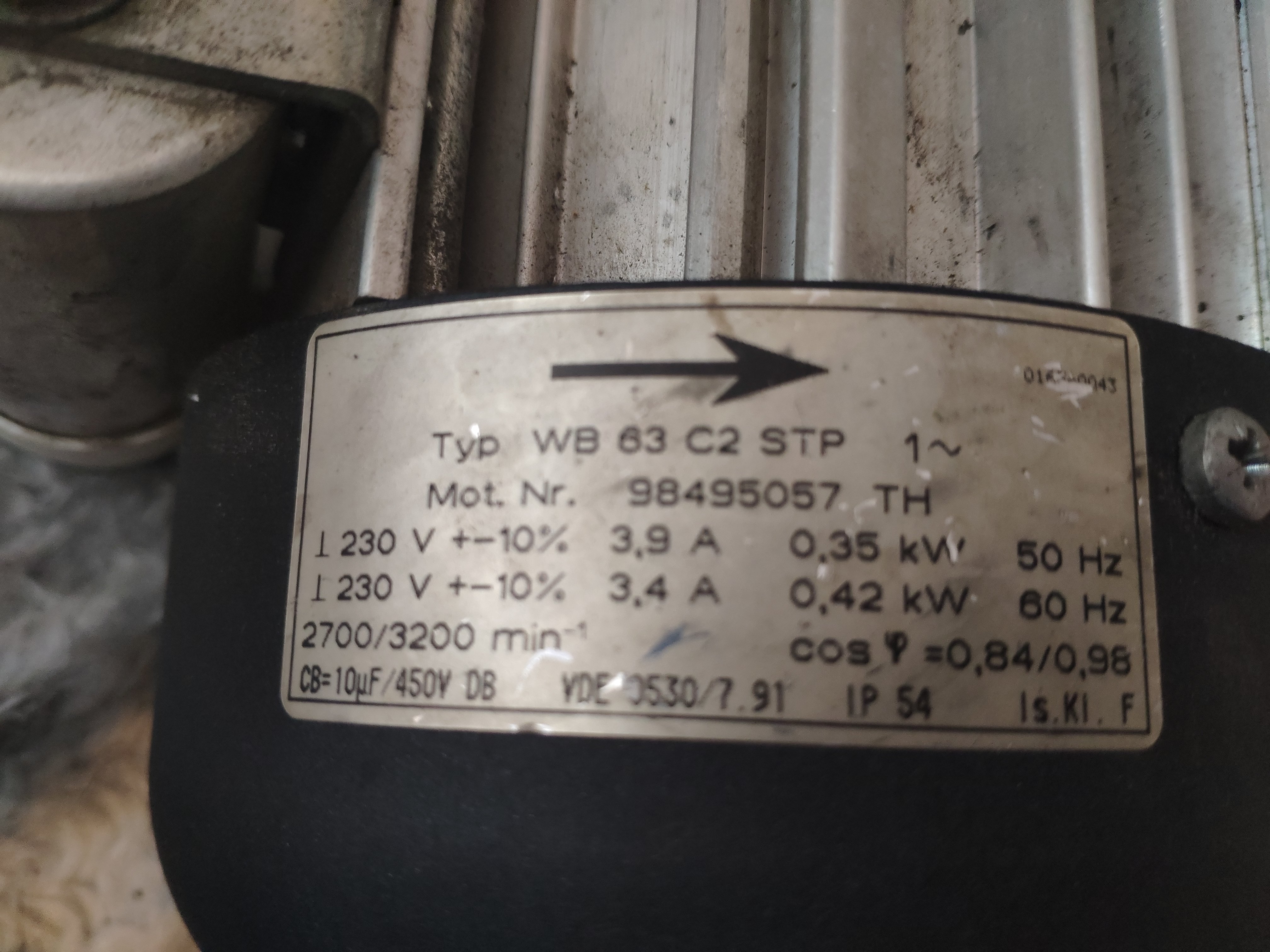

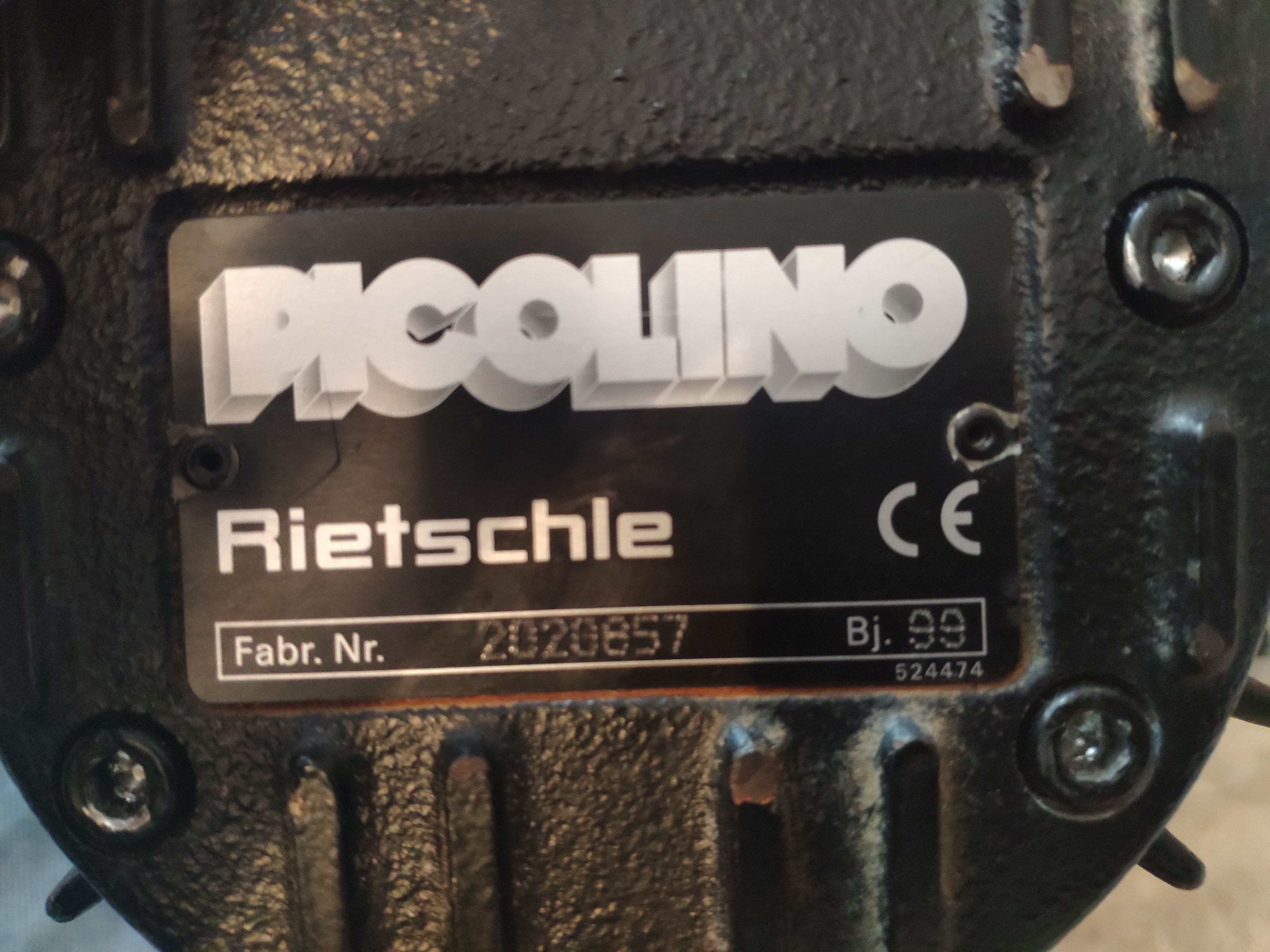

Witam. Mam drobne pytanie. Dzis po dlugim czasie nadszedl moment testu malego stolika prozniowego. Material trzyma, wymiary 300x200. Zastanawia mnje czy normalne jest ze po 2 minutach pracy pompa ma ponad 65 stopni temperatury. Nie wiem czy to normalne i nie chce jej przypadkowo zniszczycbo pare zlotowek kosztowala a nigdy z takimi pompami nie pracowalem. Lopatki sa cale, ogolnie przed testami byla zdjeta pokrywka i sprawdzenie czystosci i stanu komory - wszystko jest ok. Jakie temperatury przy ciaglej pracy moga osiagac takie pompy? Pompa Picolino DTE8:
Model pompy i dane silnika:

Się silnik grzeje czy mechanizm pompy?

@koala.g grzeje sie mechanizm ale przez polaczenie z korpusem silnika temperatury nabiera calosc.
