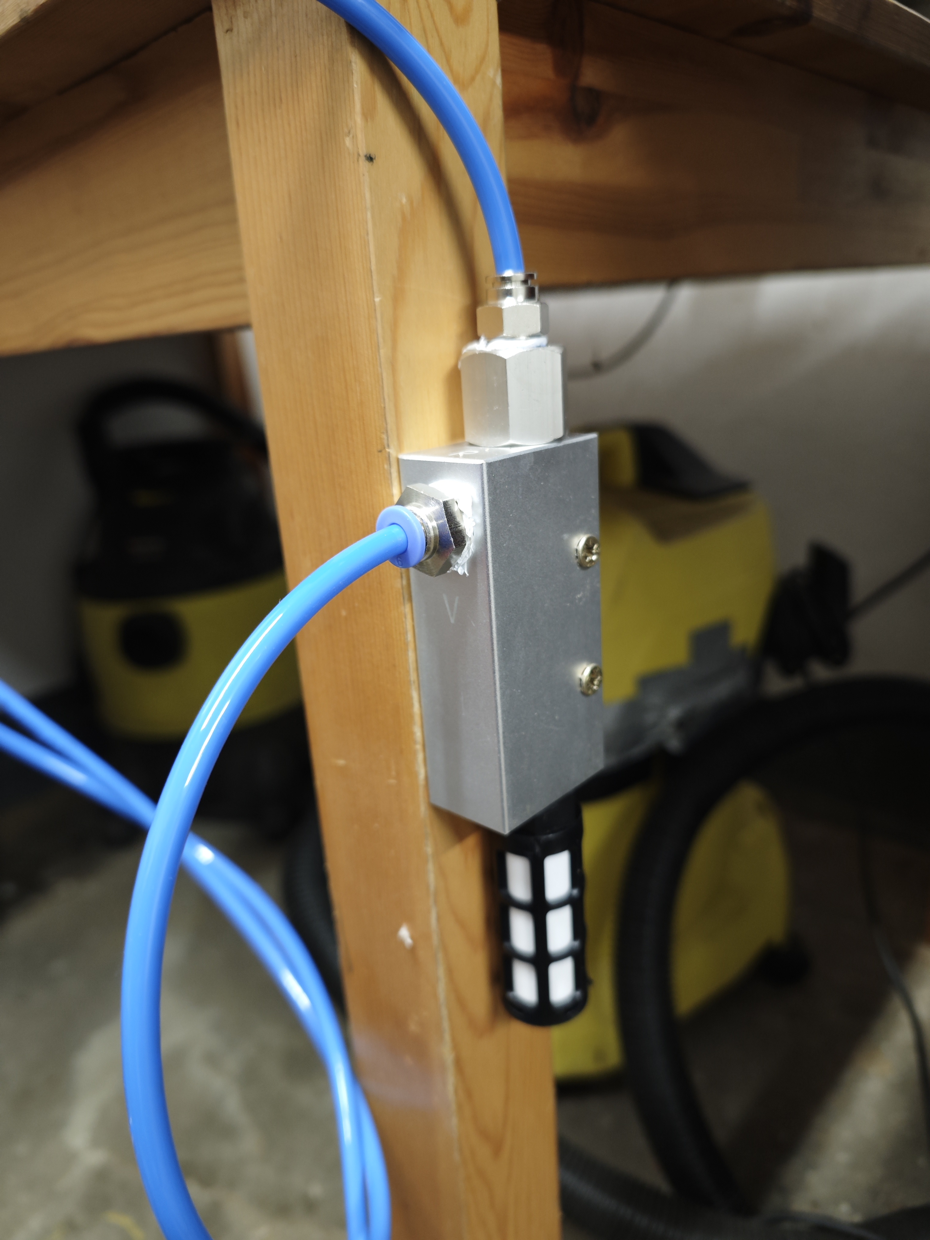

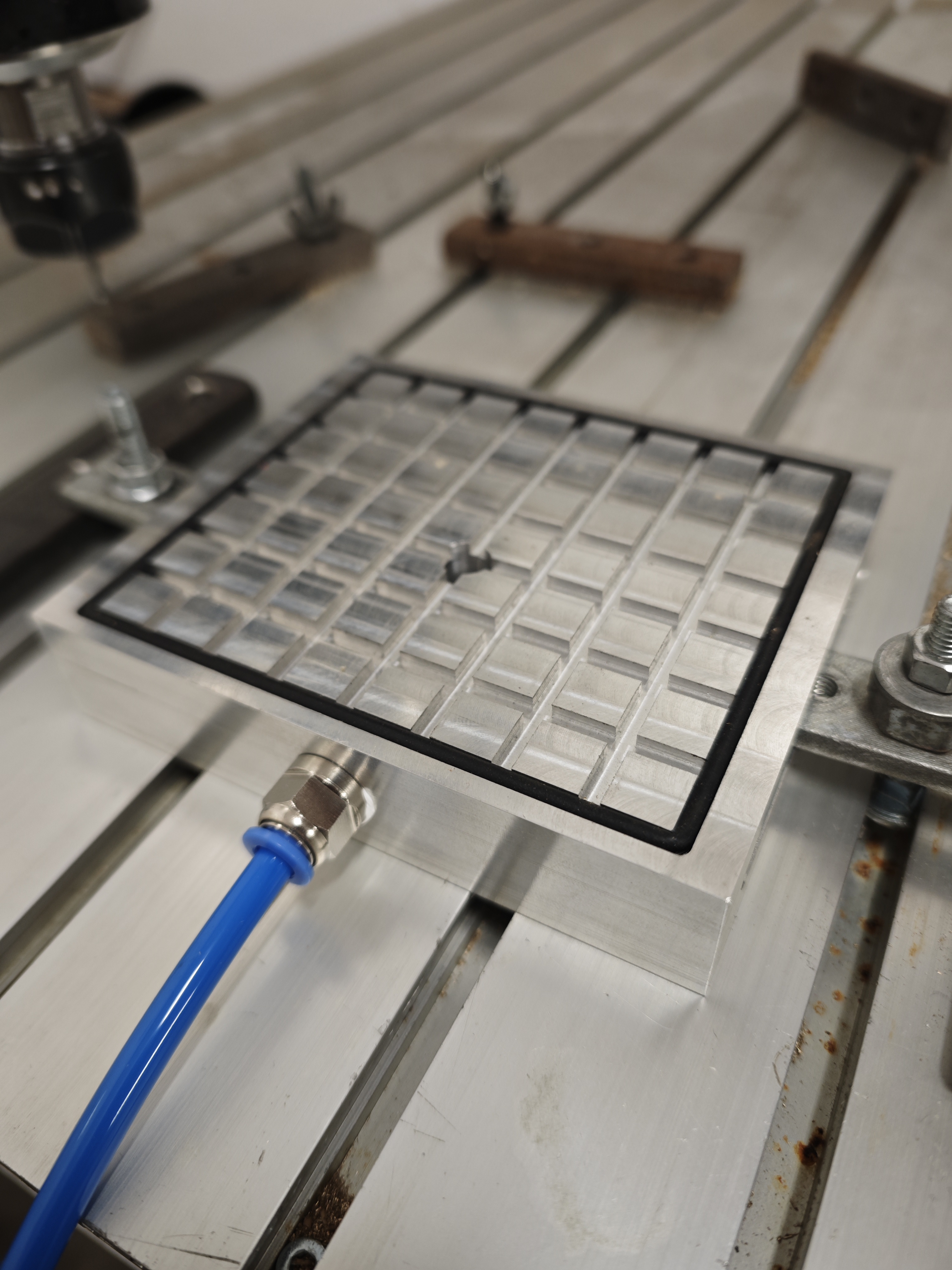

Witam. Wykonałem sobie taki mały stół podciśnieniowy o wymiarach 120x100 mm. Chce grawerować i wycinać na tym mosiężne blaszki.
Jako że będą wycinane na przelot, potrzebuje przekładki. Blacha mosiężna ma grubość 1 mm.
Jaka przekładka będzie najlepsza? MDF? Jak to uszczelnić żeby dobrze trzymało i się nie przesuwało ?
Jaka pompa próżniowa będzie wystarczająca na taki stolik ? Kupiłem eżektor i podpiąłem pod kompresor, lecz przy mocniejszym frezowaniu przesunęło detal.
Docelowo, chce wykonać stół o wymiarach 300x200 mm, dlatego też potrzebuje pompę docelowo pod taki wymiar. Czy takie pompy do klimatyzacji będą wystarczające?

Pewnie wystarczy. Przydał by się jeszcze jakiś zbiornik i perostat, żeby pompka nie zapierniczała bez sensu cały czas...
