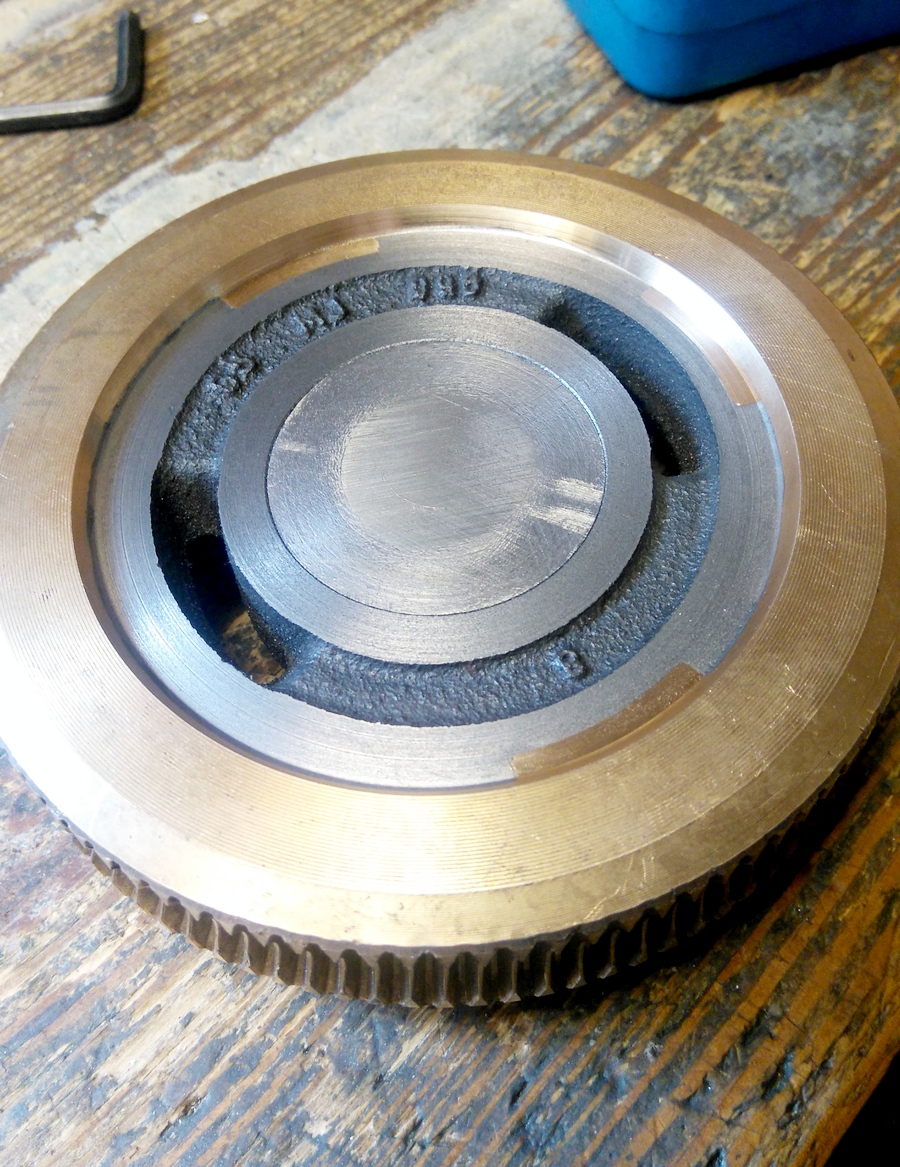

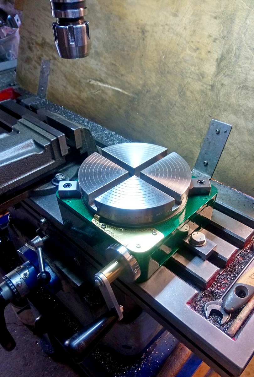

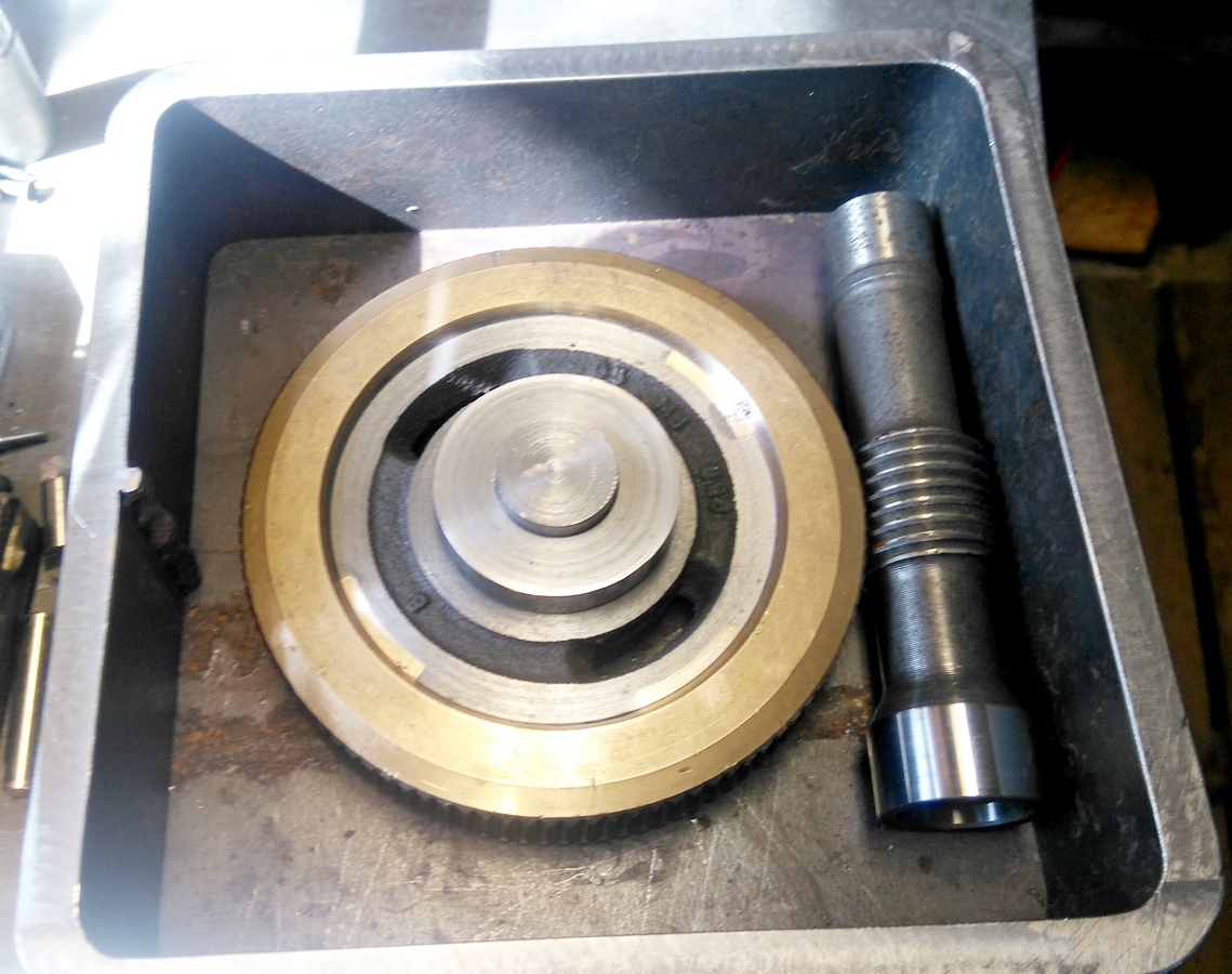

Dzisiaj zacząłem robić stół obrotowy do frezarki. Jest to drugi z kolei. Pierwszy sterowany procesorem sprawuje się bardzo dobrze. Mimo to nieraz jest potrzeba "poobracać" ręcznie nie patrząc na podziałkę tylko na detal obrabiany.
Miałem kilka razy takie prace. Mam możliwość przezbroić podzielnicę sterowaną, ale czasem jest potrzeba mieć manualną.
A że wszystkie potrzebne części są w przysłowiowej szufladzie, no to ruszamy.

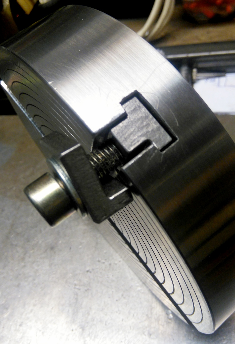

Najpierw pozbyłem się wystającej po obu stronach ślimacznicy tulei. Druga rzecz to przetoczenie i wygładzenie krążka stali na stół z rowkami teowymi. Przy okazji nacięte zostały okręgi pomocne przy centrowaniu.
Po ustawieniu na stole frezarki przyszedł czas na wyfrezowanie rowków teowych.
Tyle na razie, w miarę postępu prac będę dodawał zdjęcia.

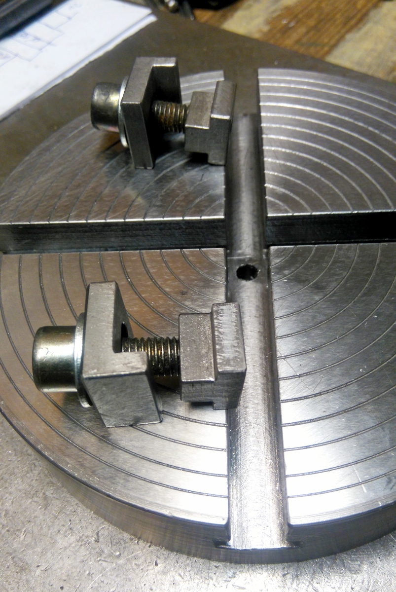

Dzisiaj wyfrezowałem rowki T-owe. Trochę czasu to trwało. Nie chciałem złamać freza, a mam tylko jeden o tym rozmiarze. Średnica stołu (blatu) to ~ 14cm.

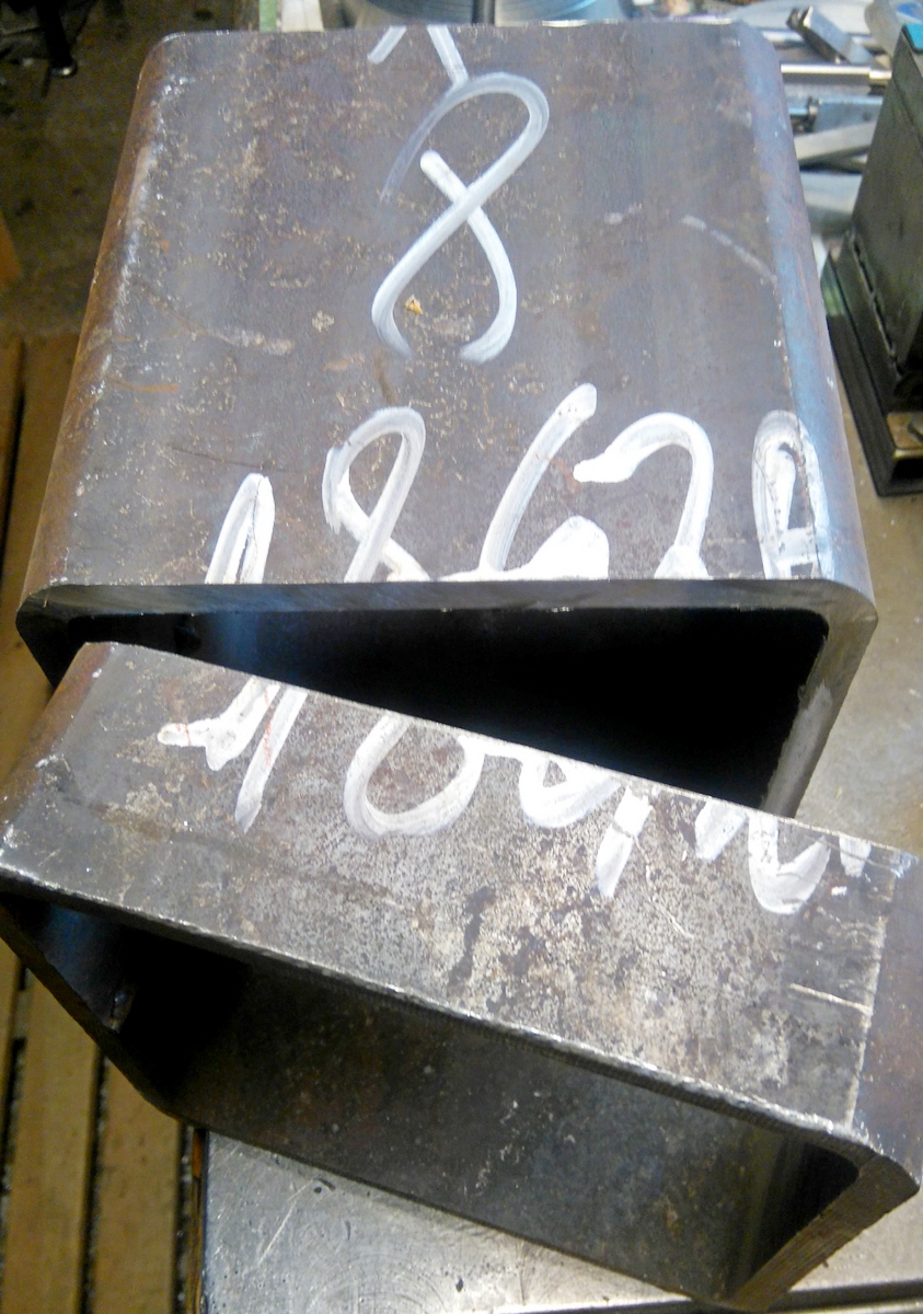

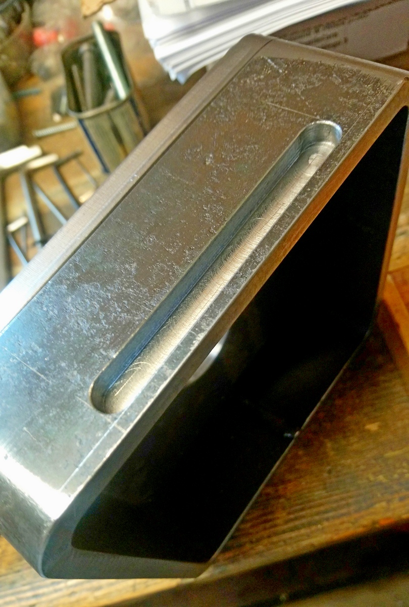

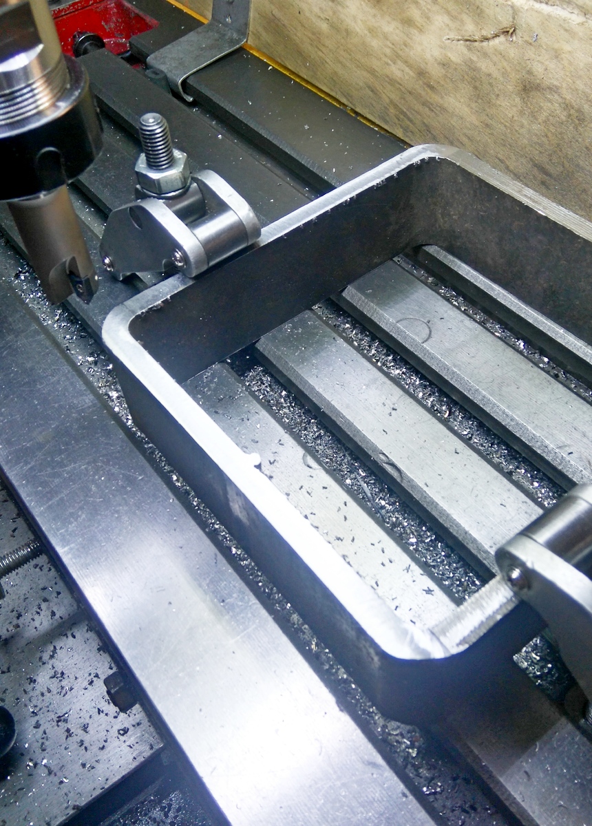

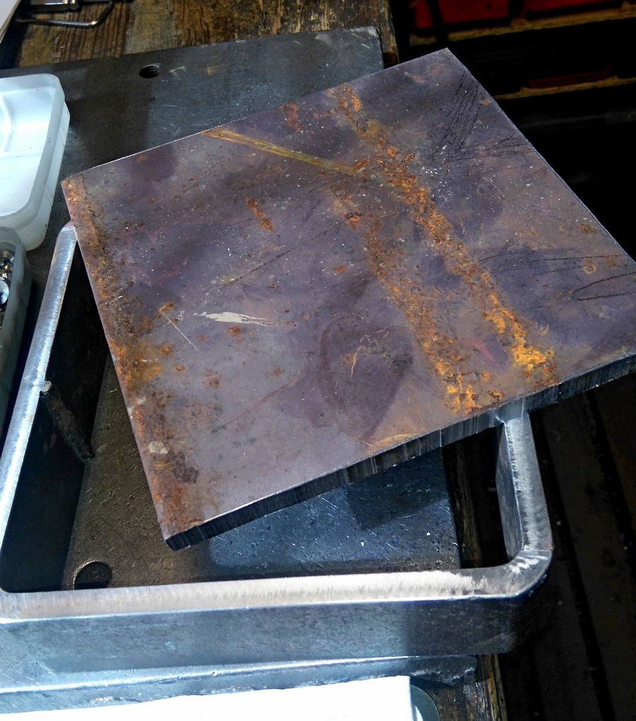

Dzisiaj przy sobocie nie wiele zrobiłem. Ale coś do przodu poszło. Z pozostałego profila po poprzednim stole obrotowym 160x160mm odciąłem gumówką odcinek około 40mm. Po ustawieniu na frezarce obrobiłem ścianki na wysokość 35mm. Z płyty stalowej 10mm przyniesionej ze złomu wyciąłem na taśmówce pokrywę skrzynki.

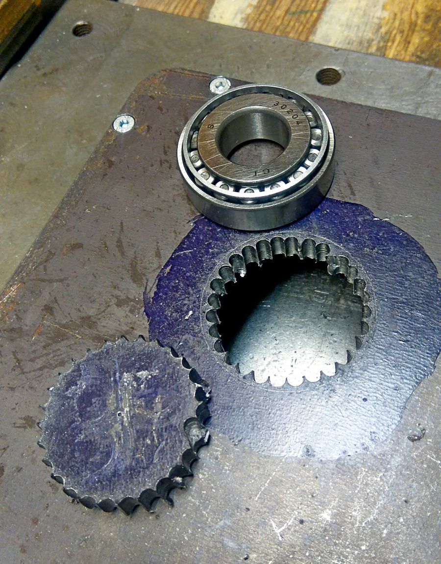

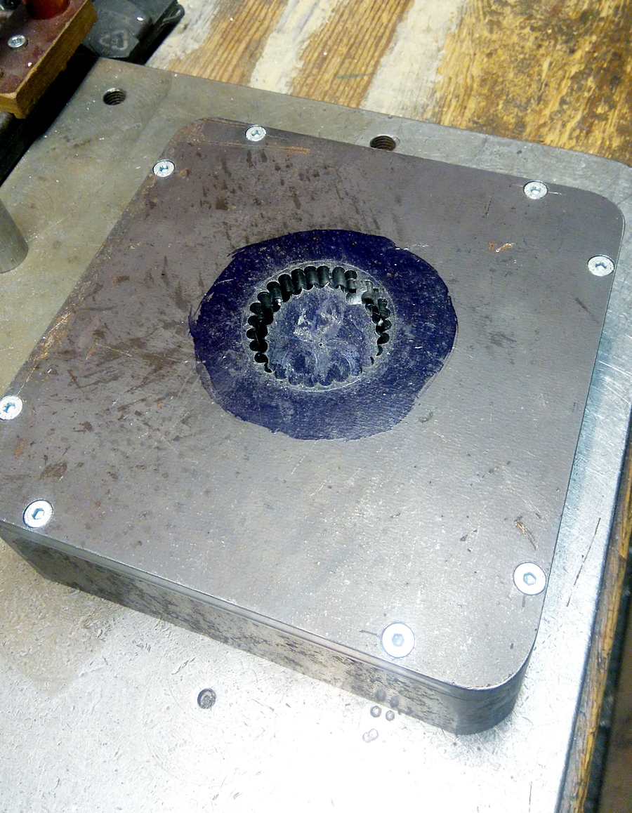

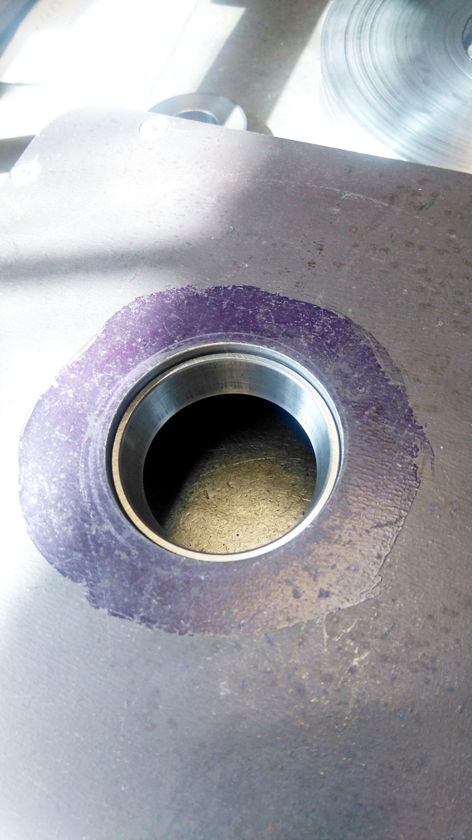

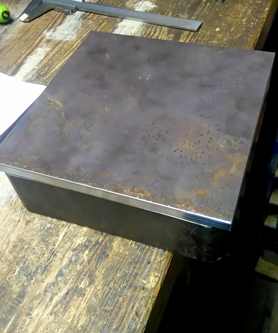

Powoli i do przodu. Dzisiaj po spasowaniu przytwierdziłem płytę do ramki. Mocowanie na 8-u wkrętach imbusowych M5.

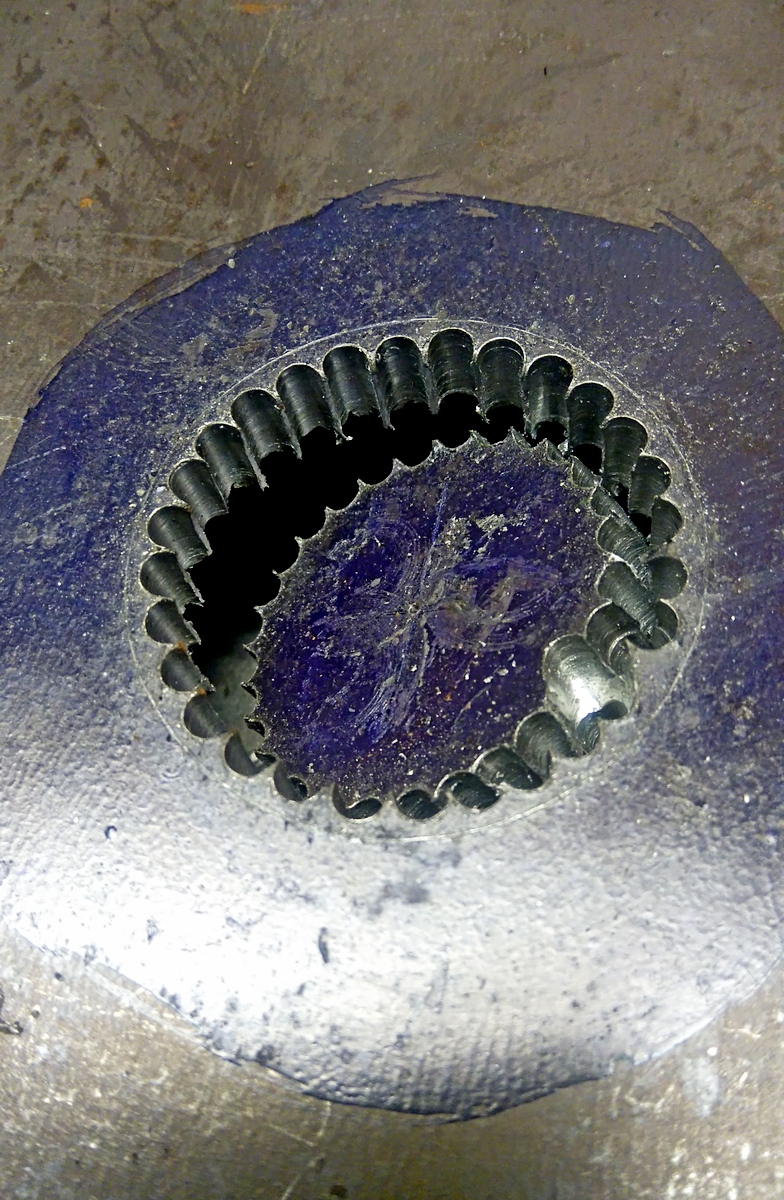

Wyznaczyłem środek dla łożyska, i owierciłem po okręgu wiertłem fi 4mm, zostawiając naddatek na roztoczenie otworu.
Niepotrzebny materiał z płyty wycisnąłem na prasie.

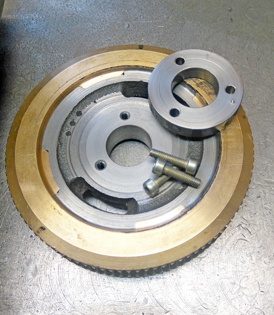

Witam ponownie po powrocie z urlopu.
Brakowało mi tych zajęć w moim grajdole.

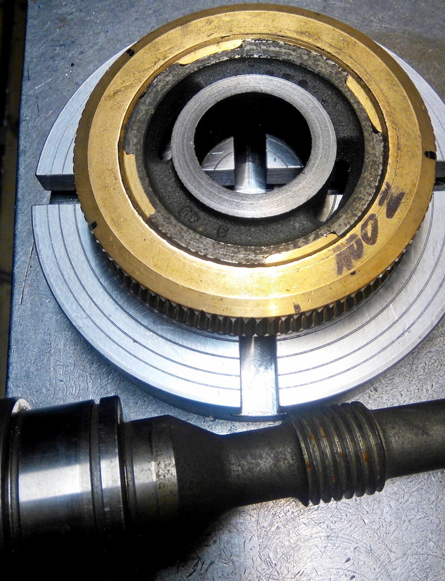

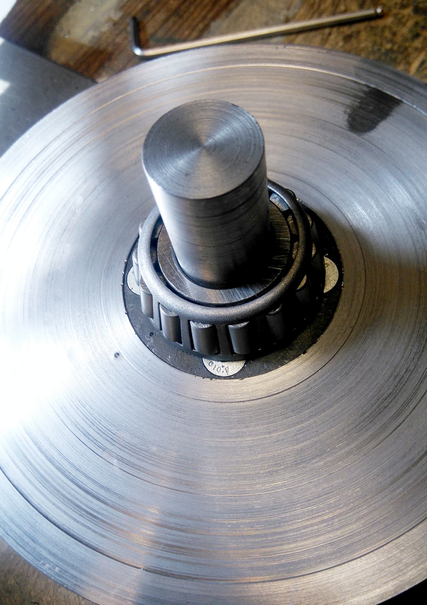

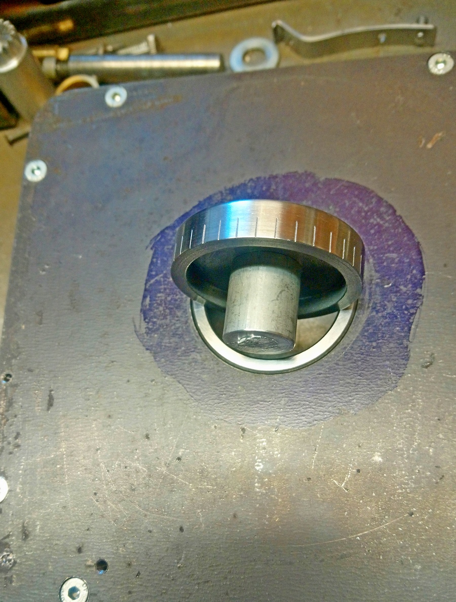

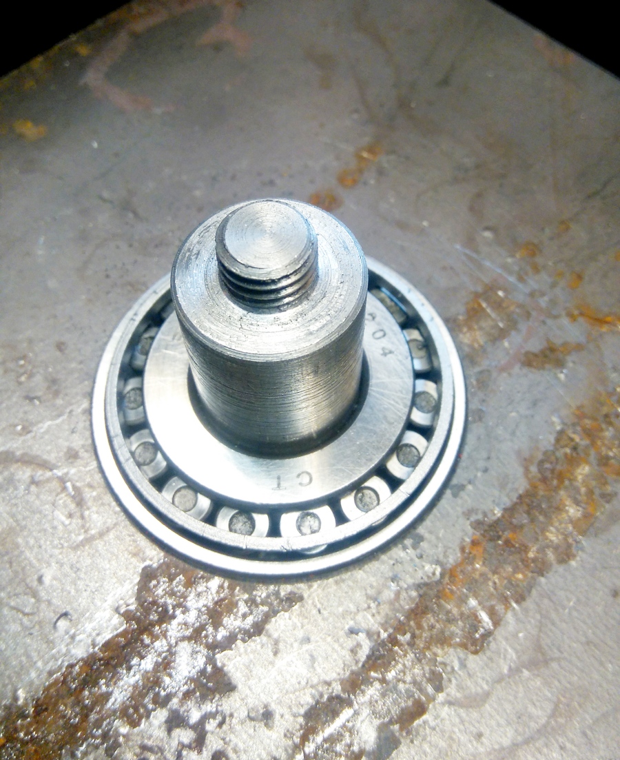

Chwila wolnego i do roboty. Ślimacznica ustawiona w uchwycie 4-ro szczękowym do wytoczenia otworu pod rdzeń. Wciśnięcie na prasie rdzenia i wytoczenie otworu ⌀ 20mm. Wytoczyłem oś obrotu, osadziłem łożysko stożkowe w stole.
Wykonałem pierścień zabierak do ślimacznicy i spasowałem całość. Dzisiaj będę upychał ślimak do obudowy.

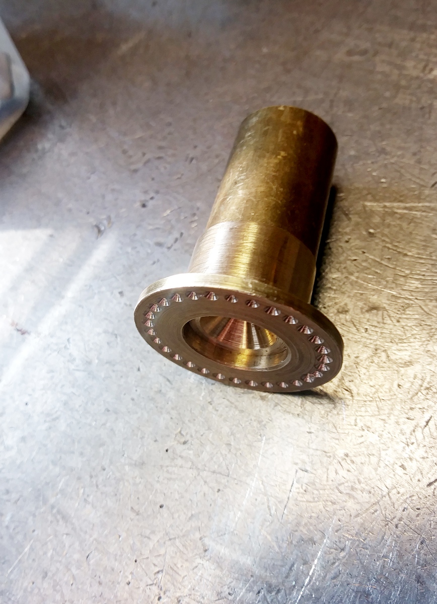

Prace idą dalej. Niestety wolno bo jedna pilniejsza od drugiej. Stół jest robiony w wolnych chwilach. Ale do rzeczy.

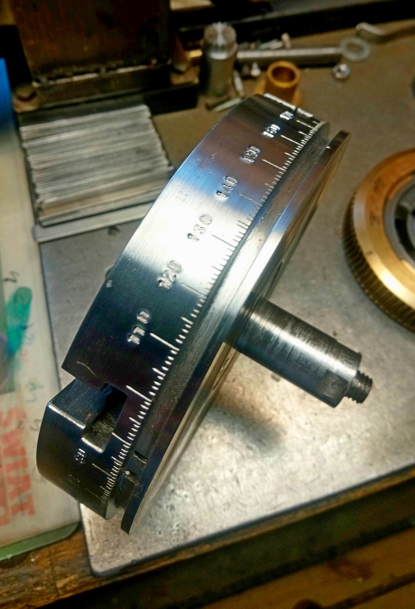

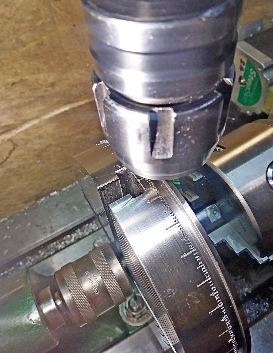

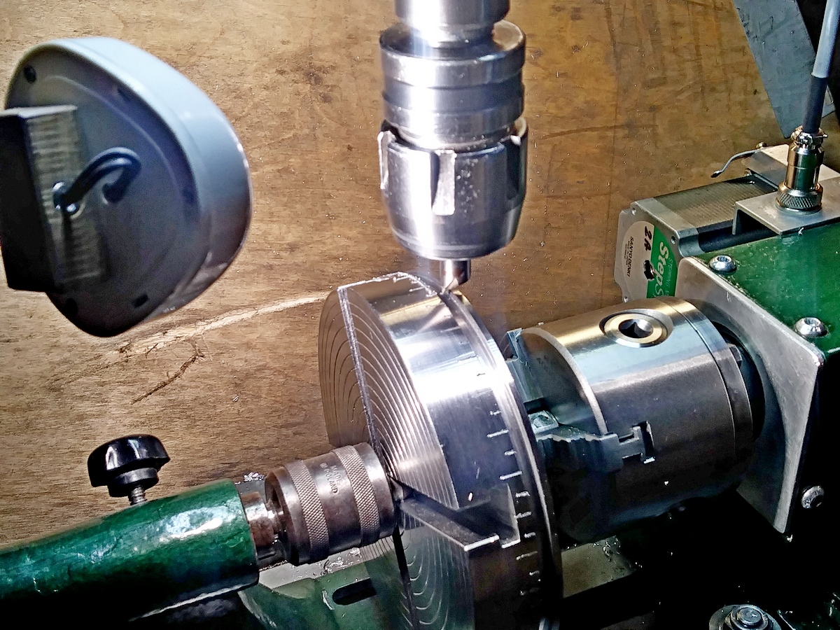

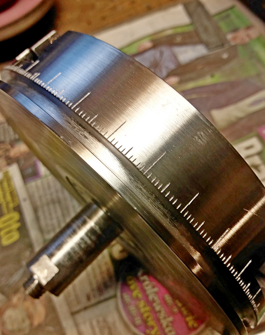

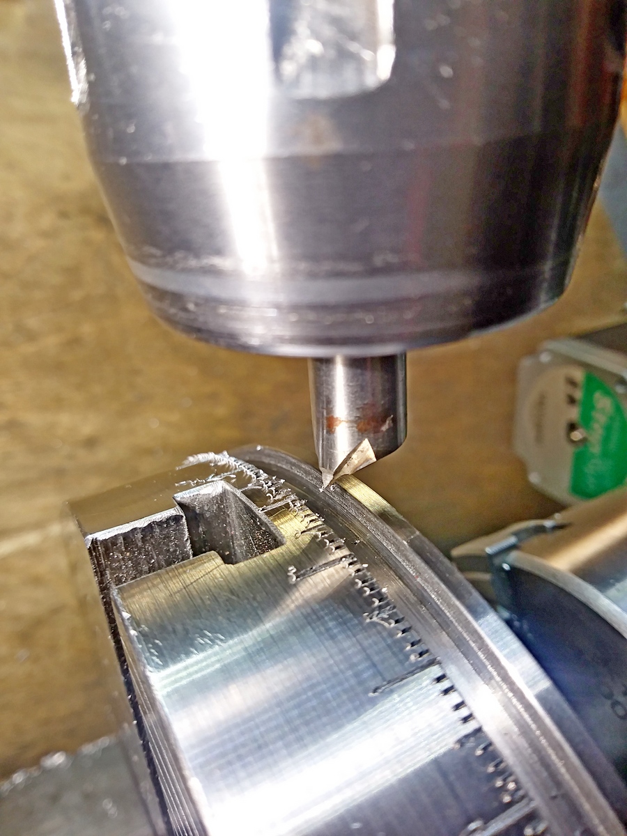

Wczoraj wykonałem podziałkę na obwodzie stołu. Próbowałem to zrobić za pomocą freza węglikowego ale luzy maszyny tylko go wykruszyły. Więc zrobiłem to przez nacinanie (struganie) rowka nożykiem. Trochę czasu to trwało ale wyszło w miarę dobrze.

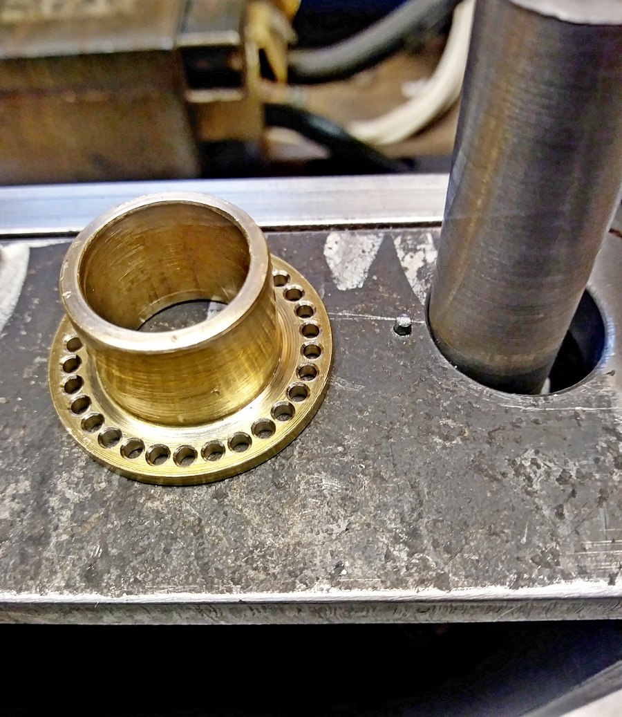

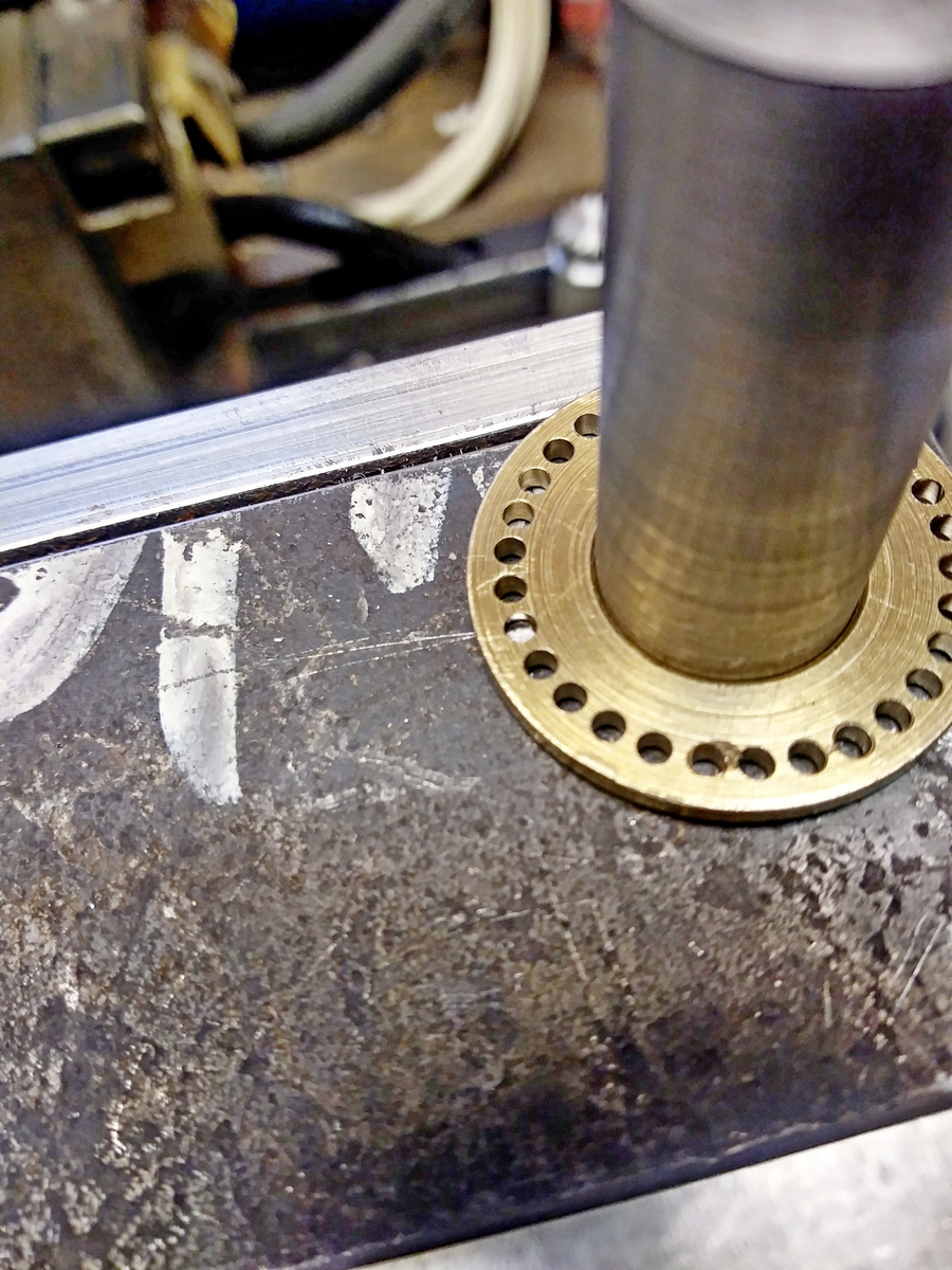

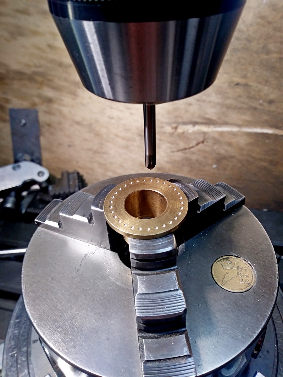

Następnie wytoczyłem tuleję ślizgową dla ślimaka. Wytoczyłem ją z mimośrodem 0.5mm, co daje przesuw 1mm. Służy ona do kasowania luzu między ślimakiem a ślimacznicą. Na kołnierzu wywierciłem 36 otworków ⌀ 2mm. Uzyskałem przez to możliwość obracania tulei skokowo co 10 ° . W obudowie jest wstawiony kołek ustalający.

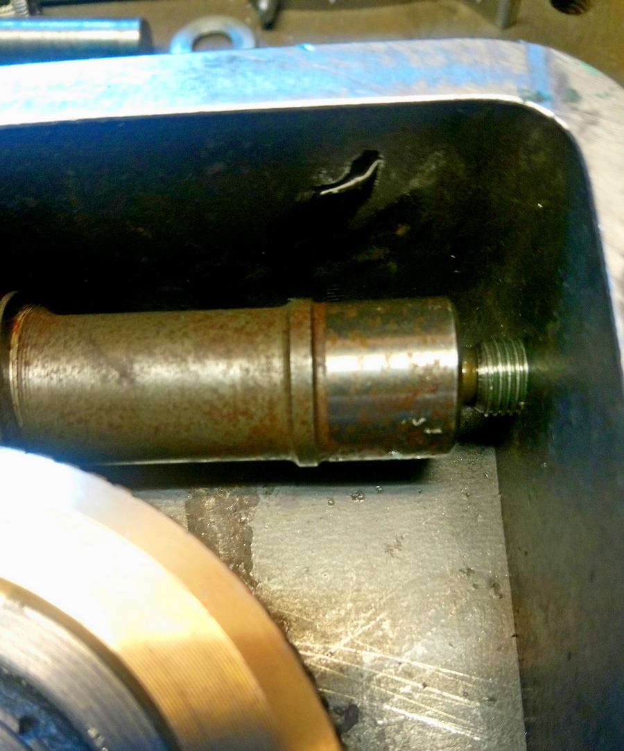

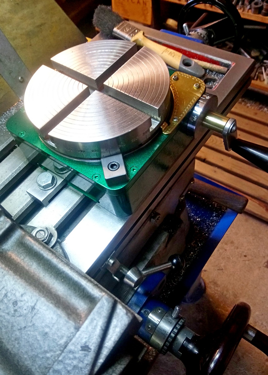

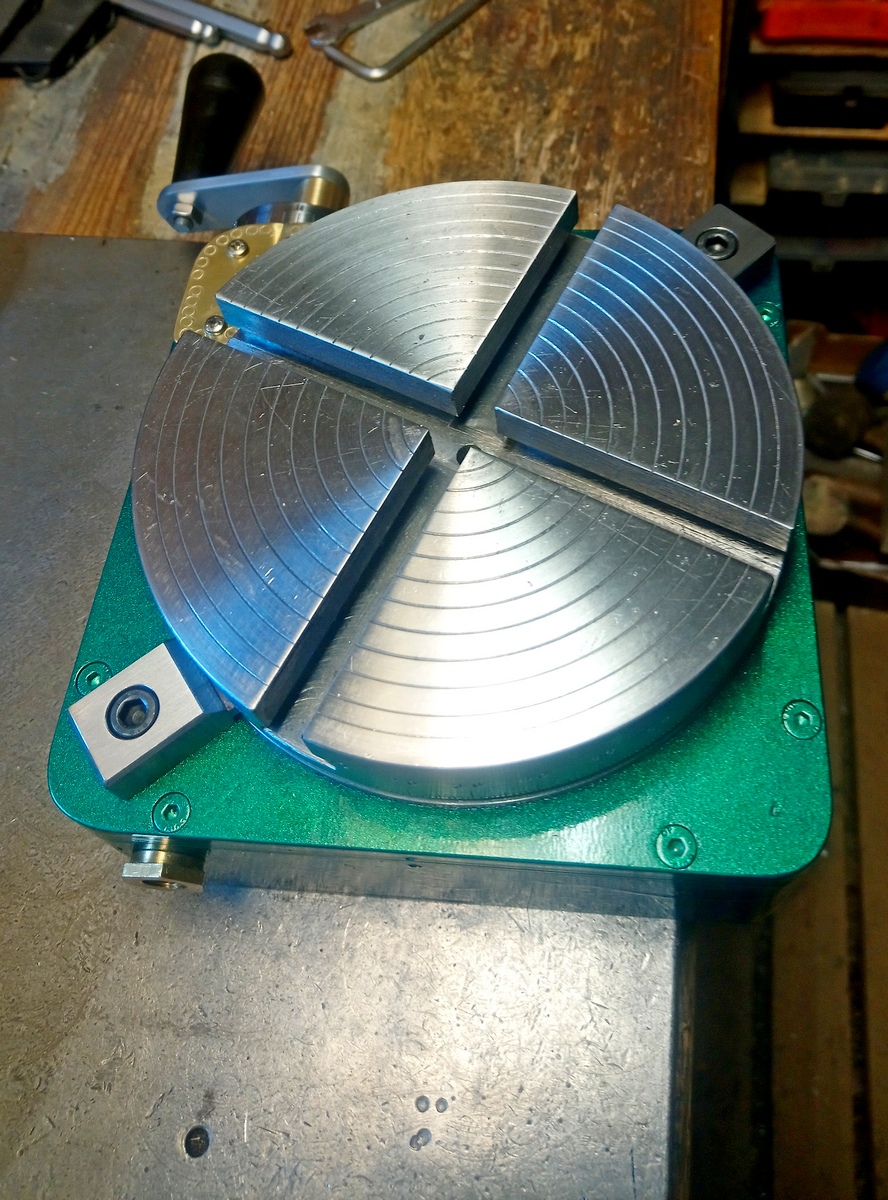

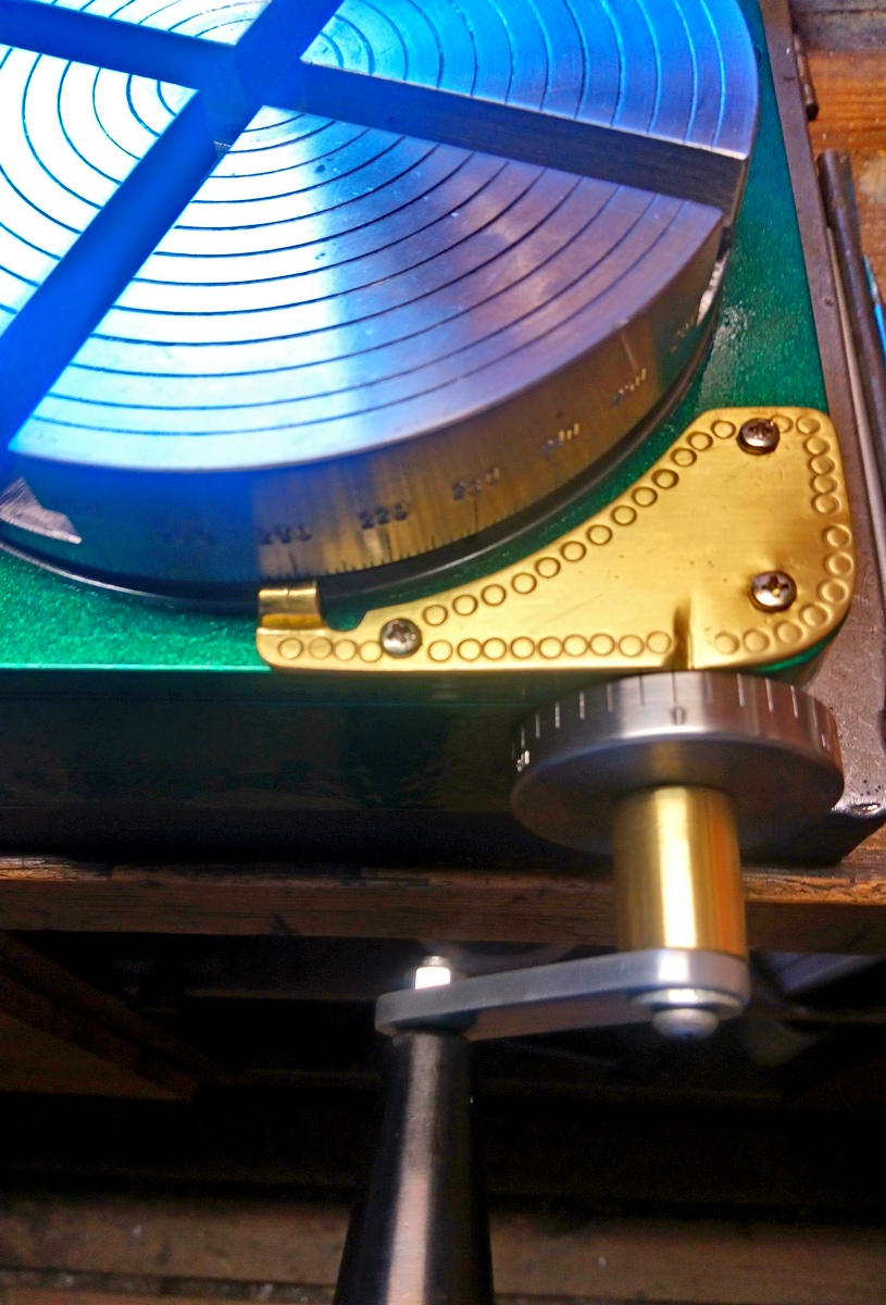

Witam wszystkich. Temat nie umarł. Został dzisiaj zakończony. Opóźnienie z powodu innych pilnych prac.

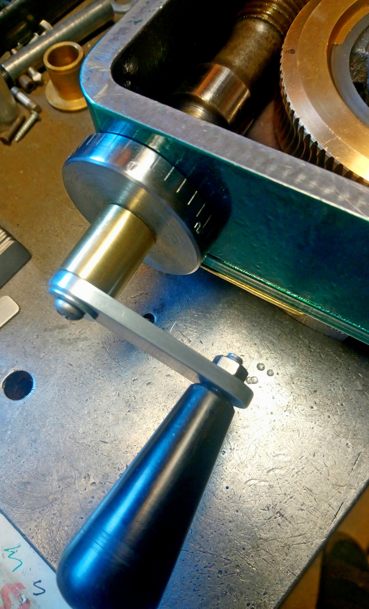

A więc po kolei. W obudowie stołu od strony zewnętrznej wyfrezowałem wnęki do mocowania. Opisałem w stopniach tarczę stołu. Zrobiłem i opisałem podziałkę na tarczy ślimaka. Tarcza jest mocowana tak by można było ją zerować.
Przeciwna strona ślimaka jest podparta na kulce z łożyska z możliwością kasowania luzu. Obudowa została pomalowana
farbą młotkową. Po posmarowaniu elementów trących zmontowałem całość. Myślę że stół obrotowy z ręcznym napędem nie raz się przyda. Jedyna niedogodność to podział 1:100, co na tarczy ślimaka wychodzi 3.6 stopnia na obrót.
No ale to też jest do zaakceptowania.
Na koniec chcę podziękować koledze Tomkowi "Anonymos" liderowi forum za bezinteresowne przekazanie zestawu ślimak i ślimacznica. Był to taki doping by ten zestaw wykorzystać.
