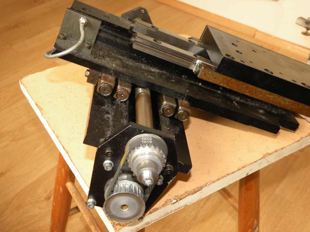

Witam, jakiś czas temu udało mi się za śmieszne pieniądze kupić taki stolik:
Postanowiłem nie rozbierać stołu tylko zrobić frezarkę z nieruchomym w płaszczyźnie poziomej wrzecionem, z uwagi na moje zerowe doświadczenie w zakresie budowy maszyn CNC prosił bym o jakieś sugestie w tym względzie. Interesuje mnie również precyzja samego stolika (nie wiem czego mogę się po nim spodziewać) a frezarkę chciał bym używać przede wszystkim do grawerowania w miękkich metalach (mosiądz aluminium).
Do stolika posiadam drugą śrubę trapezową i silnik (brak jej na zdjęciach).
Niestety nie wiem do czego służył ten stolik (został uratowany przez znajomego na złomowisku).
pozdrawiam Łukasz

Post napisał: FlashEF » 12 wrz 2010, 16:56
Prowadnice i użyte przekroje wyglądają bardzo porządnie. Co do efektów to zależą one głównie od tego, czego na zdjęciach nie widać - od tego czy brud, rdza, pył itp. nie dostały się np. pod wózki prowadnicy i czy wszystko nadal chodzi płynnie. Jeśli tak, to do metali kolorowych powinien spokojnie starczyć. W końcu to stal.
Jeśli nie, to trzeba go delikatne rozebrać i starannie wyczyścić. Z resztą i tak od tego bym zaczął, zawsze można się więcej o znalezisku dowiedzieć. Aceton, denaturat, czyste szmaty i na koniec WD-40 na pewno by mu nie zaszkodziły. Oczywiście o ile jakiś brud się znajdzie. Czyszcząc czyste można tylko pogorszyć.

Post napisał: lucaslab » 12 wrz 2010, 17:19
Dzięki FlashEF, cały stolik już rozbierałem zaraz po tym jak do mnie dotarł. Prowadnice są na wałeczkach, bieżnie czyste - bez rdzy. Korozja zjadła tylko zewnętrzne części prowadnic. Oczywiście całość na chwile obecna jest wyczyszczona i naoliwiona, prowadnice chodzą płynnie bez chrupania i oporów.

Post napisał: Johnny » 12 wrz 2010, 17:34
Bomba rozwiązanie - powinno to być bardzo stabilne

Post napisał: smouki » 12 wrz 2010, 19:06
ale ci się perełka trafiła i to jak piszesz za śmieszne pieniądze. Mniam, mniam. To projektować kolumnę, stolik i jakieś 50% masz już za sobą

Post napisał: faniron » 12 wrz 2010, 22:08
Kiedyś udało mi się kupić podobny stolik. Zrobiłem z niego pierwszą moją frezareczkę. Bardzo fajnie się na niej frezowało.

Post napisał: lucaslab » 13 wrz 2010, 20:22

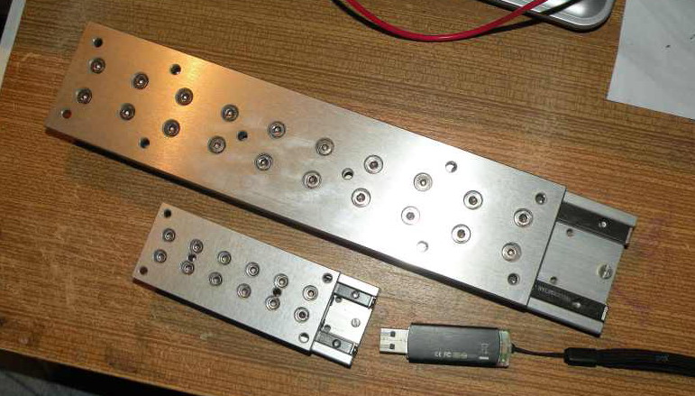

Dziękuje koledzy, faniron - bardzo fajna ta Twoja frezareczka, czy masz w niej śruby kulowe?. ja muszę się rozglądnąć za jakąś blachą aluminiowa na kolumnę. Natomiast na oś Z użyję czegoś takiego:
Zastanawiam się, czy ta mniejsza nie będzie zbyt mała, z kolei duża wymagać będzie dużej wysokości maszyny.

Post napisał: Maq » 13 wrz 2010, 20:30
A tak spytam. gdzie można kupić takie coś?

Post napisał: faniron » 13 wrz 2010, 21:00
Tak, stolik miał śruby kulowe

Post napisał: smouki » 13 wrz 2010, 22:53
lucaslab pisze:ja muszę się rozglądnąć za jakąś blachą aluminiowa na kolumnę. Natomiast na oś Z użyję czegoś takiego:
dlaczego aluminium?? nie rób takich głupot, droższe, elastyczniejsze, może i łatwiejsze w obróbce domowymi metodami, ale poza tym żadnych plusów. krzyżak stalowy, fajny, a ty chcesz w to aluminium zamknąć. To na zetke to też fajna sprawa. Nieźle zaczynasz
