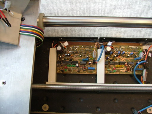

Post napisał: Mariusz H. » 27 kwie 2005, 08:38
Ja posiadam projekt sterownika na mosfetach bazujący na L297 w tym że wykonałem tylko 3 szt. metodą żelazkową i na tym poprzestałem. Owszem jeśli chodzi o prąd to faktycznie sterownik mógł zasilać silniki nawet prądem ponad 8A na fazę.
Jedyny błąd jaki zrobiłem to z oszczędności wykonałem sterownik unipolarny.
Możliwe że w niedługiej przyszłości będe miał jego potomka Bipolarnego.
Dołączam fotę.

Post napisał: pit202 » 27 kwie 2005, 10:29
tak, mosfety rozwiązują nam problem ciepła, ale nadal tylko 1/2 kroku :-(
