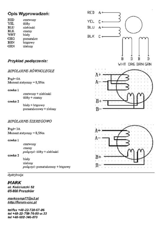

Witam, zamierzam budować frezarkę, nie wiem dokładnie co ze sterowaniem. Zamierzam użyć silników o takich parametrach:
- prąd 2 A
- napięcie 24 V
- 1,8 deg/step
- połączenie 6 przewodowe
- waga 0,68 kg szt
Jakie sterowniki polecacie? Myślałem nad SSK-B01, ale nie wiem czy będzie pasował, bo jest do silników bipolarnych, a silnik z 6 wyjściami jest chyba unipolarny.
Tylko nie wiem jak połączyć te sterowniki z komputerem, czy trzeba układ między nimi a PC.

Silnik z 6 wyprowadzeniami mozna podlaczy jako silnik bipolarny i bez problemu bedzie wspolpracowac ze sterownikiem SSK-B01.

Aha, trochę się zagłebiłem w temat i już wiem jaką płytkę zrobię albo kupię (SSK-MB) . @morswin możesz mi powiedzieć jak to połączyć unipolarny jako bipolarny? A przy takim połączeniu silnik nie straci na momencie czy dokładności?
Bo sterowników na unipolarne to jak kot napłakał, napisałem do użytkownika Asza i zobaczymy może ma jakieś na zbyciu. A do tej płyty głównej to już obojętne jakie się sterowniki podłączy? Czy jeden model sterownika pod konkretną płyte?

Post napisał: ARAS » 12 kwie 2009, 23:00
tu masz opis ze strony marcomp77
[ Dodano: 2009-04-12, 23:07 ]
http://www.akcesoria.cnc.info.pl/silniki_krokowe.htm
[ Dodano: 2009-04-12, 23:14 ]
rysunek dotyczy marcomp77 tak do sprostowania
wyprowadzenia silników krokowych.JPG (45.63 KiB) Przejrzano 1212 razy
