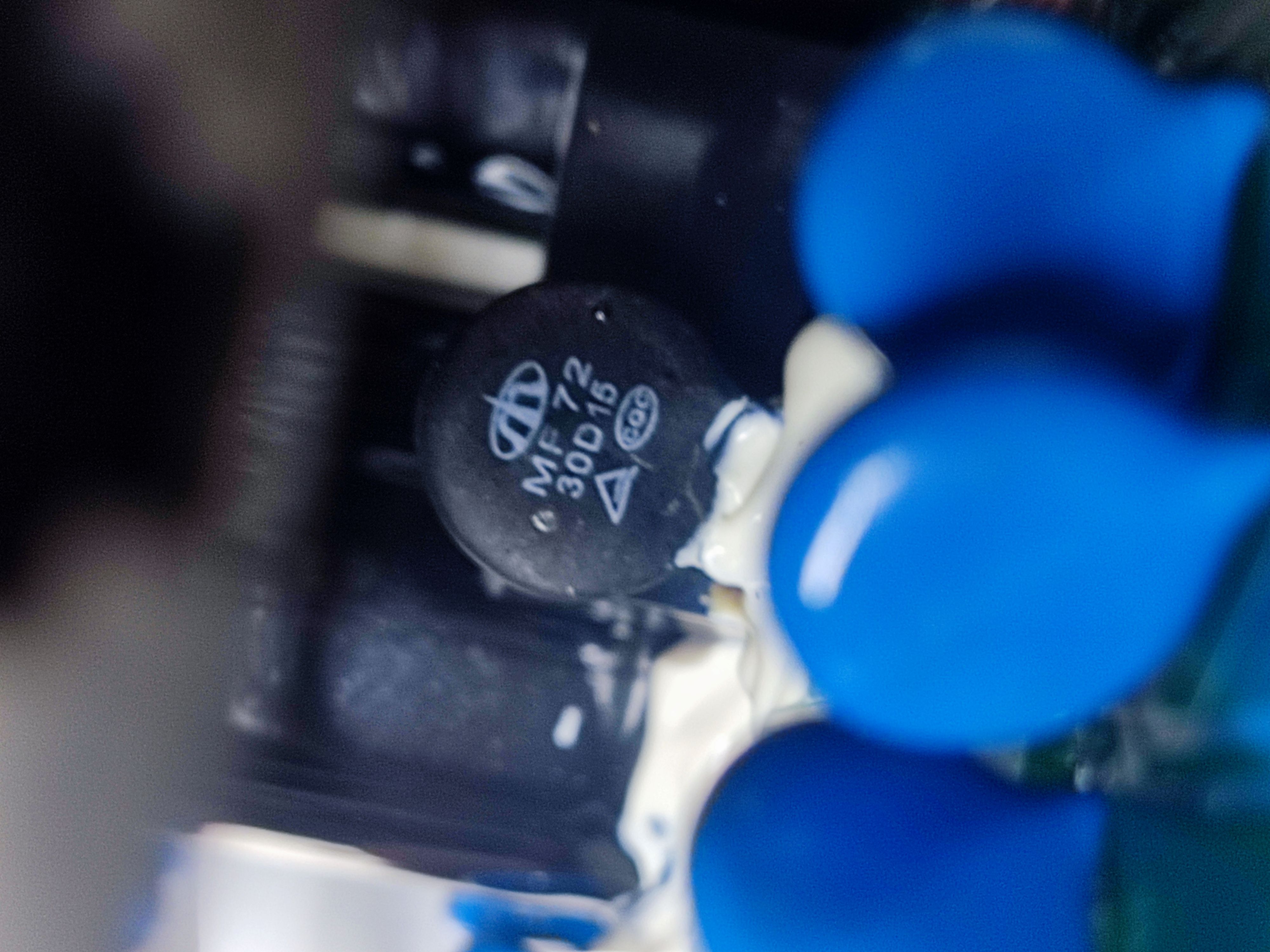

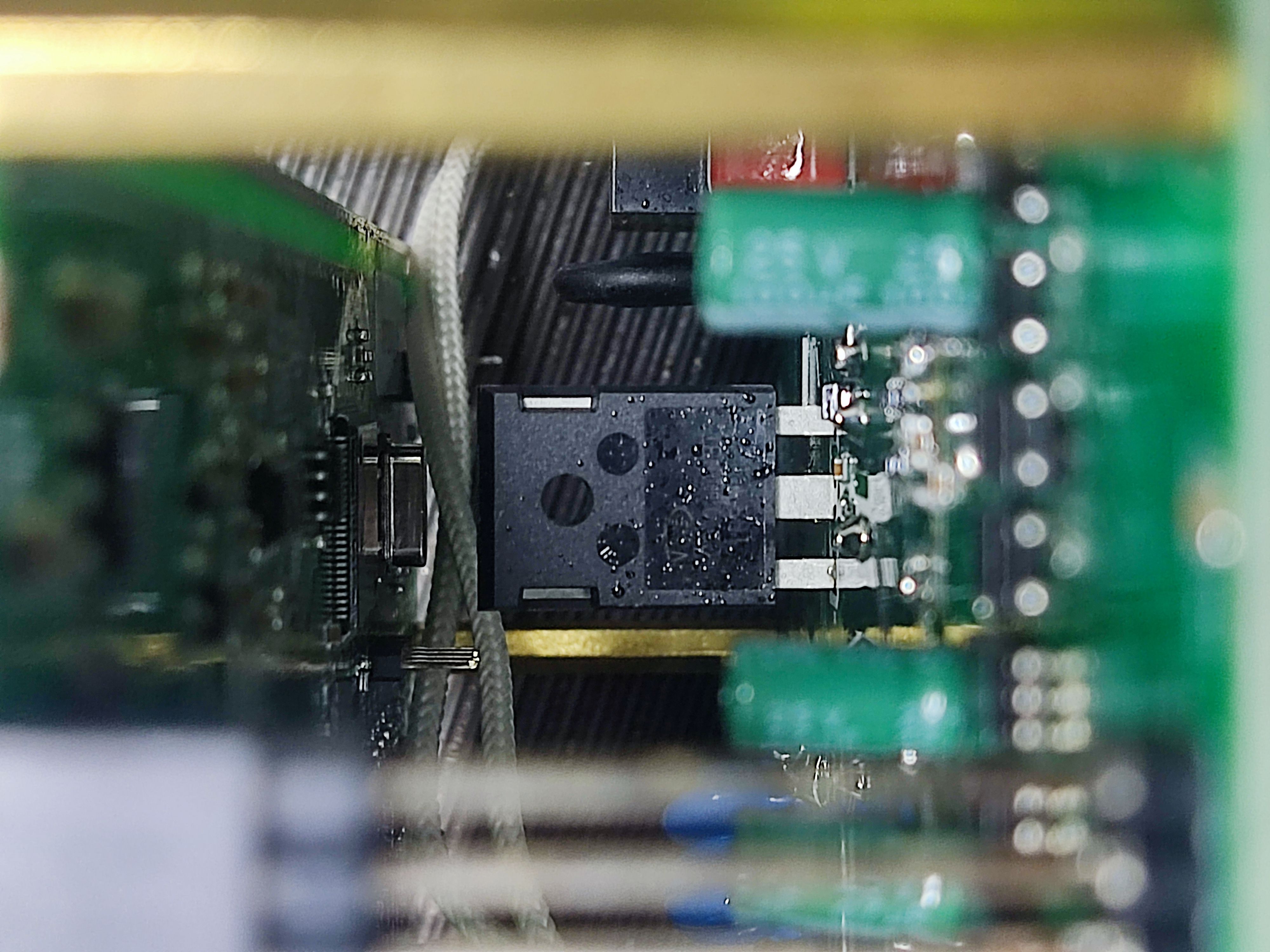

Cześć. Podłączałem dziś sterownik XP200. Podłączyłem 3 fazy i uziemienie wg instrukcji, silnik i enkoder. CN2 pozostawiłem puste. Zostawiłem zworkę na pinach P i D. Po podłączeniu usłyszałem tylko syczenie i po chwili iskry z wnętrza.
Na pierwszy rzut oka spalone układy MF72 30D15 i NCE40TD65BT. Co mogło się stać? To jakiś mój błąd czy wada fabryczna? Widzę temat niżej, że ktoś miał już problem z tym sterownikiem, ale ja podłączyłem go poprawnie.

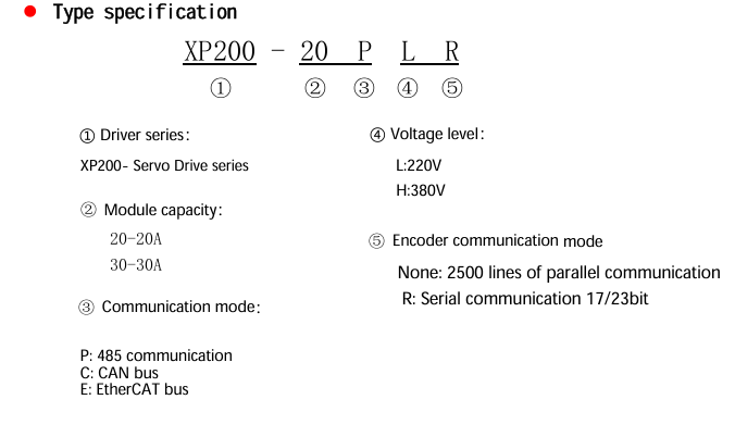

a nie jest/był na 3 fazy ale 220V?

Rzeczywiście mam wersję XP200-30PL :/

a czemu kolega się na 3 fazy uparł? Te sterowniki działają bardzo dobrze z napięciem jednofazowym.

Mam dostęp do 3 faz to myślałem, że lepiej będzie to wykorzystać. Serwonapęd kupiłem z polskiego magazynu, więc założyłem, że jest dostosowany. Przed podłączeniem przeszło mi przez myśl, że niektóre urządzenia są zasilane z 220 międzyfazowo. Chat GPT upewnił mnie, że wszytko jest ok i śmiało podłączaj xD. Nauka na błędach kosztuje.
Zamówiłem przysmażone komponenty. Sterownik na 2f się uruchamia, więc może nie ma najgorzej.
