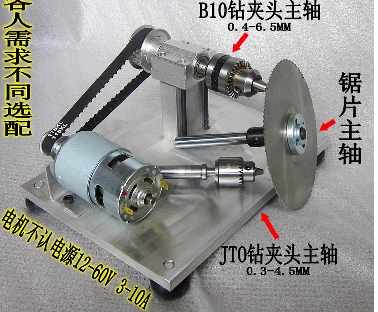

Chciałbym sobie kupic taką zabawkę, mam gotowe sterowanie włącznie z osią A. Czy do takiego silniczka idzie jakiś konkretny sterownik?
w sterowaniu mam sterownik pod silnik 3 Nm właśnie dla osi A. Jak sterować takim małym silniczkiem jak na zdjęciu, wiem że nie ma żadnych parametrów ale pytam o zasadę bo jest inny niż krokowy 3 Nm

To zwykły silnik szczotkowy jak np. we wkrętarce.

j22 pisze:Jak sterować takim małym silniczkiem jak na zdjęciu
Zasilacz i sterownik pwm dla zmiany prędkości

ale idzie wpiąć taki sterownik pwm do kontrolera w skrzynce sterującej?
bo jak mam już w skrzynce sterującej sterownik pod silnik krokowy i to wszystko jest podpiete, to może lepiej zastosować właśnie silnik krokowy 3 Nm?
Zadałem pytanie z tym małym silnicznikem, bo tam nie ma potrzeby większego, ale jak będą problemy z podpieciem to może faktycznie zwykły silnik krokowy?

Przecież to jest bardziej wrzeciono niż oś obrotowa, co to ma robić? Ciąć materiał tą tarczą czy ustawiać coś w pozycji? Do cięcia silnik krokowy będzie zbyt wolny przecież. Jakie to masz "sterowanie"? Masz może tam przekaźnik który mógłbyś kontrolować start stop? Wtedy podpinasz zasilanie silniczka przez przekaźnik, ewentualnie zasilanie modułu PWM przez przekaźnik i załączasz wyłączasz sobie obroty. No chyba że koniecznie musisz mieć kontrole obrotów z "sterowania".

to ma być 4 oś obrotowa, wszystko będzie szło z programu

nic nie będzie szło z programu ,jak sobie wyobrażasz obrót silnikiem DC bez pomiaru kąta i prędkości . coś czuje że pojęcia bladego nie masz .

Czwartą oś masz zapewne pod sterowanie silnikiem krokowym i takie będzie w tej sytuacji najprostsze.
Z tego co masz zrób sobie np. małą piłę tarczową.
