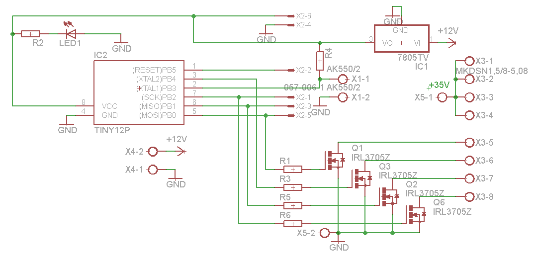

Zrobiłem taki schemacik sterownika silnika krokowego opartego na mosfetach:
Silniczek jest na 35v, 3,3A
Mam pytanie...
Czy będzie on miał prawo działać?
A jeśli nie, to dlaczego?

Dioda LED nie zaświeci w tym układzie.
Silnik może ruszyć, ale unipolarny.

Rzeczywiście z diodą się machnąłem... :D
Silnik jest unipolarny
Ale pisząc, że "może" zadziałać co masz na myśli?
Jest jakaś szansa, że układ nie zatrybi?

To są mosfety dużej mocy.
Mają napięcie sterujące 12V i pojemność bramki 3nF.
Tiny nie da ani dobrego napięcia, ani dobrego prądu żeby je wysterować.
Jakoś to może działać przy małym prądzie wyjściowym.

Post napisał: romek543 » 25 sie 2011, 23:45
Czyli wystarczy zmienić mosfety na takie, które otwierają się przy np 5v?
EDIT:
A gdzie w dokumentacji znalazłeś, że te mosfety otwierają się przy 12v?
Bo szukam, szukam i znaleźć nie mogę

Tranzystory mają duży Rds, (przy 4V5 12 mOhm).
Przydałaby się też jakaś kontrola płynącego prądu przez uzwojenie silnika.

Dobrze, a więc czy mogłyby być np. IRF5305PbF?:
http://pdf.dzsc.com/F53/IRF5305PBF.pdf
Rds ma tylko 0.06Ohm
Tylko one otwierają się chyba przy 10v
IRLB3036PBF ma Rds max 2,4mOhm, ale za to otwiera się już przy 4,5v:
http://www.irf.com/product-info/datashe ... 036pbf.pdf
Czy 2,4mOhm to nie będzie za dużo?
I jaką kontrolę prądu masz na myśli - pomiar poprzez ADC, jakaś dioda?

obawiam się że przy tego rodzaju sterownikach w grę wchodzi zmiana napięcia zasilania silników i ( lub ) rezystory redukujące prąd .
dla mnie to sensu większego niema .
takie stery są ok dla silników zasianych 12 - 24V ( od drukarek np . ) .
przecież biorąc wszystko pod uwagę to lepie zrobić standardowe na l297/298 .
wyjdzie trochę drożej ale - odpadają problemy z zasilaniem silników .
poza tym zyskujesz na dynamice .
czasami zbyt głęboka redukcja kosztów powoduje uniemożliwienie efektywnej pracy .
ale żyjemy w wolnym kraju i każdy ma prawo ściągać na siebie kłopoty :lol:

Nie jest czasem tak, że układy l297 i 298 bardziej pasują do silników bipolarnych?
I dlaczego jest potrzeba zmiany napięcia zasilania silników?

niby tak ale - chodzi raczej o l298 ( mostek H x 2 ) .
l297 stosowany jest i do takich i do takich .
tym nie mniej silnik unipolarny da się sterować z tego układu - l298 .
poszukaj po forum jest sporo pytań ( i odpowiedzi ) na ten temat .
co do napięcia - jak przekroczysz napięcie znamionowe ( przy sterowniku bez " czopera " ) , to przez cewki popłynie prąd o wartości takiej że je zniszczy .
to tak w uproszczeniu - po co pisać to co już wiele razy było wyjaśniane - poszukaj .
