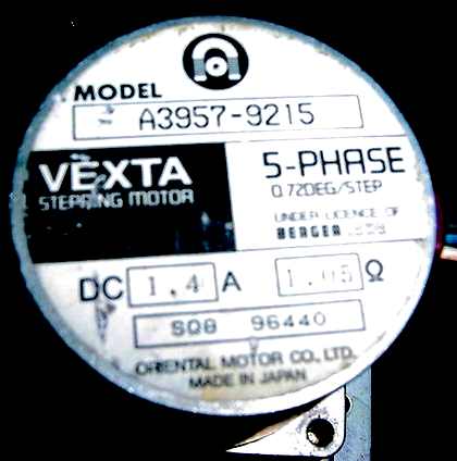

Nigdzie nie moge znaleźć informacji i schematu sterownika silnika 5 fazowego.
Mam własnie taki silnik VEXTA model A3957-9215, 1,4A/faza, Unipolarny pięciofazowy, 5 wyprowadzeń.
Czy taki sterownik jak opisywany na forum z układem L297 i tranzystorami wysteruje silnikiem pięciofazowym?
Może ktoś ma jakieś informacje/dane techniczne do tego silniczka bo też nie moge nigdzie na nie natrafić.

Prawdopodobnie jest to normalny 4 fazowy unipolarny silniczek z 5 wyprowadzenaimi
2 wyprowadzenia zasilajace są połączone z sobą

Raczej nie, ale dla pewnosci presylam fotke góry silnika

może to być silnik 5 fazowy 360° / 0.72° = 500
jeśli jest to silniczek 5 fazowy i 5-przewodowy to zapewne połączenie jest w gwiazdę jeśli masz omomierz to sprawdż rezystancję uzwojeń z każdą z dowolnych końćówek będzie taka sama oporność
może też być połączony pierścieniowo
co do sterowania takim silnikiem to będzie ciężko o gotowy schemat sterownika
lepiej samemu coś zaprojektować lub dobrać inne silnik

Chciałbym zauważyć że silniki krokowe 5-fazowe mają 10 wyprowadzeń.Po 2 na fazę.

do sterowania tym silnikiem można użyć dosyć łatwo dostępnego z demontażu układu
Sanken SI-7500A
