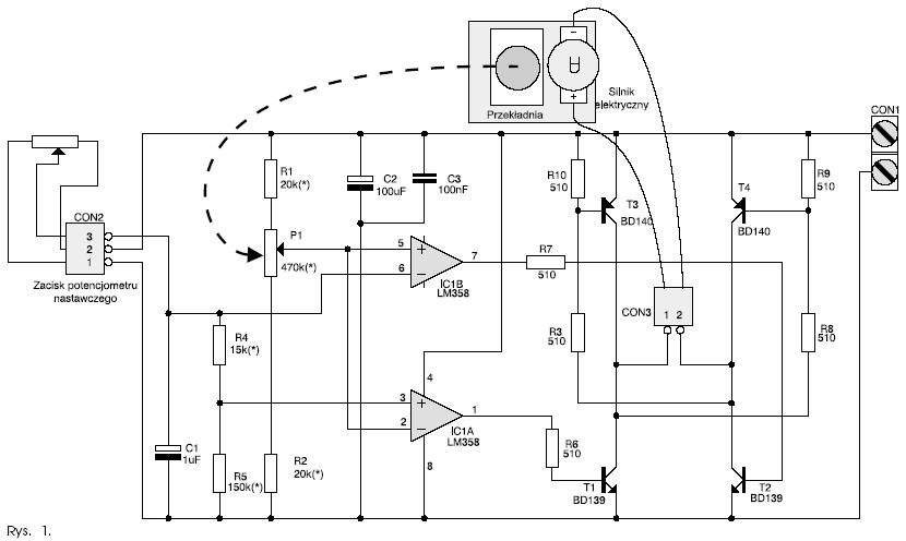

Znalazłem ostatnio na sieci artykół o serwie. Tylko jest 1 problem serwo ma sprzężenie w postaci oporu (na krutkim dystansie dało by się zrobić z tego sprzężenie zwrotne stosując duży potencjometr przesówny jako sprzężenie i potencjometr cyfrowy z drugiej strony)
Może ma ktoś pomysł jak to obejść ?
i zrobić inny sposób kierowania step & dir ??

To jest sterowanie analogowym silniczkiem do zadanej pozycji
Większy problem wystąpi przy silnikach krokowych
Gdy ten schemat przełoży się na sterowanie cyfrowe
Ten układ działa tak jak byś zadał pozycję silnikowi i on ją stara się uzyskać sprawdzając stan serwa nie licząc wykonywanych kroków
pozdrawiam jarobo

WitamMariusz H. pisze:I właśnie o to chodzi.
Po co pakować drogi silniki krokowe jak można zastosować zwykłe silniczki DC ze sprzężeniem zwrotnym.
Te rozwiązanie miało by dużo zalet:
Tańsze, szybsze i prawdopodobniej dokładniejsze bo by nie gubiło kroków.
tu powstaje problem mocy silników przy małych obrotach i moc hamowania w czasie postoju
Bardzo skomplikowany układ by musiał takim silniczkiem sterować
Jako ciekawostka dla osób którzy nie mają styczności z falownikami (przemiennikami częstotliwosci)
Falowniki firmy ABB seria np 600, lub 800 posiada sterowanie silnikiem DTC i można tam zadać obracanie silnika 3 fazowego np 1obr/min odbywa się to bez udziału zewnętrznego sprawdzania obrotów silnika a przy próbie przytrzymania osi obracającego się tak wolno silnika falownik zwiękrza moc i przyspiesza żeby srednia prędkość obrotowa wynosiła tyle co zostało zadane
można zadać hamowanie silnika z prędkości np powyżej 3000obr/min w czasie ponizej 0.1s i silnik się momentalnie zatrzyma
ale i tak do celów jak CNC stosuje się serwomotory ze względu na większy moment hamowania
pozdrawiam jarobo

No nie wiem czy rozwiązanie ze sprzężeniem zwrotnym w postaci pocentiometru będzię takie dokładne bo zakładam, że nikt nie będzie stosował super precyzyjnych i super drogich pocentiometrów alpsa (które zresztą też nie rozwiązałyby problemu).
Wez pod uwagę, że oporność się zmienia wraz z temperaturą więc trzeba by jeszcze całość kalibrować "w locie". Potencjometr grzałby się z otoczenia, od tarcia w czasie pracy układu itd. Takie sterowanie jest dobre do uproszczonego pozycjonowania ale w cnc wymagana dokładność jest zbyt duża.
Lepsze jest optyczne sprzężenie zwrotne. Jak już wspominałem w innym wątku, można do tego zastosować mechanikę i elektronikę ze starej myszki kulkowej. Przy zastosowaniu odpowiedniego przełożenia (na czujnikach) będzie można uzyskać super dokładność przy zerowych utraconych krokach.

Od jakiegoś czasu zastanawiam się nad wykorzystaniem silników DC. Wydaje mi się jednak że powyższe rozwiązanie zupełnie nie nadaje się do sterowania napędem osi w maszynce CNC. O ile pozycjonowanie np. przy użyciu silnika DC w połączeniu z prostym enkoderem (np. z myszki) jest dość proste w realizacji pojawia się jeszcze problem z precyzyjnym kontrolowaniem prędkości obrotowej szczególnie istotnej podczas wykonywania ruchów interpolowanych.

Oki a co wy na to:
Zamiast tak wyrafinowanego sprzężenia może da się zrobić tak:
układ rozbudować o jeszcze cztery komparatory tak aby były możliwe 3 ustawienia:
1, 2, 3. Każde by odpowiadało oddzielnemu impulsowi zadanemu i odpowiednio czytnikowi.
W efekcie było by w ten sposób że przejście z 1 do 2 mogło odbywać się tylko w 1 kierunku i odwrotnie z 2 do 1.
Serwo takie nie było by za dokładne (powiedzmy 20 kroków na obrót) ale nadrabiało by obrotami. Więc prosta przekładnia i mamy szybszą i silniejszą maszyne z dużo tańszym sterowaniem.
Co sądzicie o pomyśle ?
Pozdrawiam Mariusz

Jak dla mnie to trochę za dużo komparatorów. Zastanawiam się nad zastosowaniem na początek 90S2313. Działałoby to następująco: po pojawieniu się impulsu krok silnik obraca się w kierunku zależnym od stadu linii kierunek do momentu zmiany stanu wyjść enkodera. Oczywiście sterowanie silnika poprzez PWM a wypełnienie zależne między innymi od częstotliwości impulsów krok. Narazie są to rozważania teoretyczne, ale jak będę miał chwilę czasu spróbuje przeprowadzić jakieś testy.
