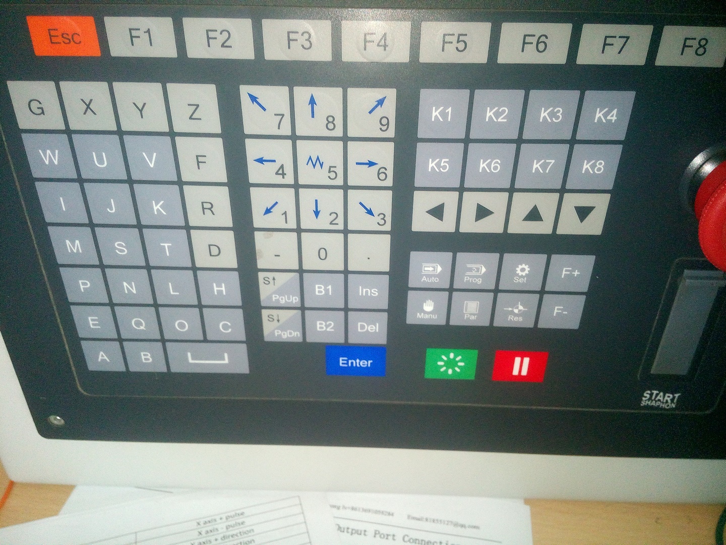

oś X rusza się tylko po skosie w lewy dół na klawiaturze.
Masz na myśli to, że silnik pracuje tylko gdy wybierzesz ruch na ukos i to tylko w jednym kierunku? Jeśli to jest klawiatura numeryczna, to tylko po naciśnięciu 1? A w drugą stronę, czyli 9?
Oś X powinna reagować na wszystkie kierunki, poza 2 i 8.
Czy te klawisze są definiowalne? Może się coś pomieszało?
Ruch na ukos tzn. że oś X i Y podążają w stronę "-". Silnik osi X porusza się tylko w jedną stronę, bez zmiany kierunku. Co do ustawień dla dwóch napędów na oś, aktywują się kolejne przyciski, ale tylko w jedną stronę i tylko oś X.
