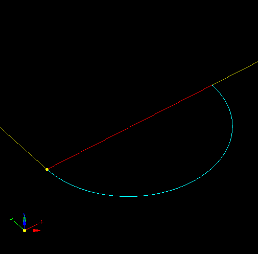

jezeli mialo by to byc sterowane z LPT to nie potrzeba zadnego dodatkowego sterownika, Mach2/TCNC i jazda, windows natomiast lubi sobie poprzerywać dosc czesto , zatrzymuje sie na ułamki sekund, widac to na powierzchni frezowanej, zbudowanie osobnego sterownika wyelimonowalo by takie przypadki i odciazylo windowsa. temat zaczyna sie w czesci powielac z tematem " sterowanie bez kompa poraz kolejny " czyli ze zbudowaniem kontrolera ruchu.
Interpolacja kołowa to np. : G3 X50 R25
w przypadku malych łuków to nie problem , ale wyobraz sobie opisac cos wiekszego
za pomocą linii :)
PiteR
