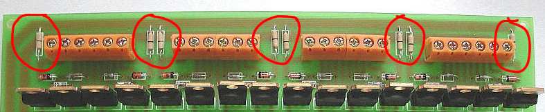

Post napisał: camel131 » 23 lut 2005, 17:10
szukając w temacie PIC znalazłem inne picowe rozwiązania http://www.fromorbit.com/projects/picstep/index.php
[ Dodano: 2005-02-28, 18:32 ]
Kończąc budowe tego sterownika pozostaje mi odgadnąć wartość tych rezystorów na rys.
Uruchomiłem już jeden kanał tego sterownika i wygląda na to że to działa.
[ Dodano: 2005-03-05, 18:12 ]
Podłączając różne silniki zauważam że występuje nagrzewanie się zazwyczaj silników przez to że cały czas gdy sterownik jest pod napięciem podawany jest prąd na uzwojenia silnika.
Jak sobie z czymś takim poradzić?

Post napisał: pil » 02 cze 2005, 16:37
Nareszcie uruchomiłem ten układ chodzi z master5 narazie 2 kanały dlatego,bo mam dwa pice i dwa silniki .:P
apropo silników są gorące jak diabli
