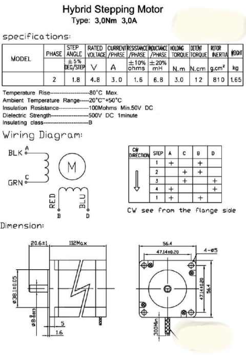

Witam, mam pytanie odnośnie sterownika DQ542MA. Z tego co wiem jest to sterownik przeznaczony do większych silników. Chciałbym się dowiedzieć czy podłączenie silnika ( specyfikacja silnika ) małej mocy nie spowoduje uszkodzenia tego sterownika?

Silnik występuje w dwóch specyfikacjach: do zasilania napięciem stałym 24V lub do zasilania impulsowego (BIPOLAR CHOPPER). Pierwsza wersja ma przynajmniej 5 przewodów i oporność fazy 30Ohm, druga - oporność 5,5Ohm.
Silnik w wersji drugiej można podłączyć do DQ542MA.

Bardzo dziękuje za odpowiedź. Korzystając z okazji chciałbym się dowiedzieć czy sterowniki te mogą pracować z silnikami SK3030 silnik krokowy 56/56 - 3,0 Nm bipolarny 3,0 A ?

Silnik 3A będzie idealnie dopasowany do tego sterownika, jednak przy nominalnym napięciu 4,5V dużych prędkości uzyskać się nie uda.

Rozumiem ze mimo to silnik będzie działał? Na jakim napięciu będzie on pracował ? Sterownik ma zakres od +18 do +50V. Ten silnik ma napięcie 4.8V * 20 = 96V Tego napięcia się obawiam dlatego pytam. Kwestie zasilania chciałem rozwiązać za pomocą Uniwersalnego modułu zasilającego – MZ-01 i Transformatora toroidalnego INDEL TST 450/010 Uwe=230V, Uwy= 2×30V, Iwy=2×7,5A Jednak mam problem z kupieniem tego drugiego. A może lepszym wyjściem było by zastosowanie zasilacza impulsowego ?

Można użyć zasilacza impulsowego ale trzeba pamiętać o dołączeniu dodatkowych kondensatorów filtrujących, które będą magazynowały napięcie powracające od silników podczas hamowania. Wadą tych zasilaczy jest stosunkowo niewielka trwałość wynikająca z zawodności kondensatorów elektrolitycznych.
Jeśli chodzi o prędkości przejazdów maszyny, trzeba przeanalizować charakterystyki silników oraz skok śrub lub innych planowanych przekładni napędowych. Może okazać się, że osiągnięcie przejazdów na poziomie 6m/min nie wymaga 2000obr/min silnika.
