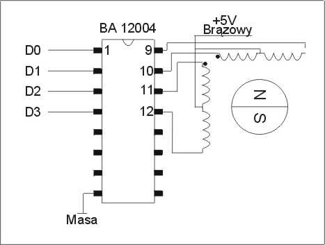

Panowie, szukalem troche tutaj ale jak widzialem to wszyscy robia sterowniki do silnikow mocnych, na duze prady itp. Czy ktos moglby mnie chociaz naprowadzic na schemat sterownika do 3 silnikow 12v 0,5A ?? z tego co widze to silnik ma 5 wyprowadzen wiec jest unipolarny prawda ?? ale mozna tez go podlaczyc jako bipolarny ? z gory dziekuje za odpowiedzi.

Najprostszy sterownik dla silnika z pięcioma wyprowadzeniami - cena ok 5 zl dla trzech silników. Ten uklad to np ULN2803 (obsluży dwa silniczki) a z dobrym radiatorem wytrzyma 500mA lub można podlączyć dwa równolegle. http://ozitronics.com/data/uln2803.pdf

eee no spoko jak kolega chce małe silniki napędzać to małe,może wcale nie chce robić frezarki tylko np.ploter rysujący na 2 osie a do tego na prawdę nie trzeba wiele.Najlepiej jak nie masz części rozbierz elektronikę z jakiegoś starego skanera czy drukarki i tam sobie znajdziesz co sterowało silnikiem,zazwyczaj jak koledzy wcześniej pisali stosowane są układy serii 2803 lub 12004 dadzą radę pociągnąć silniczki do 0,5A.
Z tymi 5cioma przewodami to jest tak że najlepiej jak zdobędziesz sobie informacje o silniku,wtedy można o nim coś więcej powiedzieć.Jak już zmontujesz taką zabawkę na 0,5A to zapewne zdziwisz się ile to ma mocy.Ja w moich testach byłem czasem zaskoczony jak ciężko było obracać silnikiem tak małej mocy gdy był zasilony odpowiedznio...

Jeszcze jedno pytanie, mozecie mi jakos wytlumaczyc pod ktore piny podlaczyc portu lpt ?? bo troche zglupialem, 3 silniki czyli 6 pinow trzeba wykorzystac ?? po 2 dla kazdego silnika (step/dir) ? dobrze rozumuje ?? tylko ktore to piny ? szukalem i wszedzie tylko jakies oznaczenia D1,D2 itp albo jeszcze inne literki, troche na elektronice sie znam ale jakos sie zakrecilem, bede bardzo wdzieczny
[ Dodano: 2006-10-31, 09:17 ]
No i zrozumialem kolejna rzecz
miedzy uln 2803 a BA 12004 jest tylko ta roznica ze uln ma 8 wejsc i 8 wyjsc wiec mozna wysterowac 2 silniki z jednego ukladu ?
) a BA ma tylko 7 wejsc i zabraknie 1 wejscie dla wysterowania drugiego silnika
?? jakby ktos bylby tak dobry i moglby podac ktore piny z lpt wykorzystac do 3 silnikow to bylbym szczesliwy.

.......Jeszcze jedno pytanie, mozecie mi jakos wytlumaczyc pod ktore piny podlaczyc portu lpt ?? bo troche zglupialem, 3 silniki czyli 6 pinow trzeba wykorzystac ?? po 2 dla kazdego silnika (step/dir) ? dobrze rozumuje ?? tylko ktore to piny ? ..........
Sterownikowi jest obojętne z którego pinu dostaje sygnal .
Powinieneś zdecydować z jakich driverów będziesz korzystal - step&dir , potrzebne są dwa piny na jeden silnik lub fazowy ( ten na ULN2803 ) gdzie potrzeba cztery piny dla jednego silnika.
Jak będziesz to wiedzial to trzeba dobrać dla danego sterownika odpowiedni program lub skorzystać z programu uniwersalnego który obsluguje oba typy driverów.
W programie jest podane na jaki pin wysylany jest konkretny sygnal, lub jest setup w którym można "przypisać" sygnal do pina.

zrobilem sterownik na uln2803 i nie wiem zbytnio z jakiego programu skorzystac, z tego co widzialem to wiekszosc ma step/dir a fazowo to zbytnio nie ma, ze strony podanej wyzej sciagnolem programiki do sterowania ale po podlaczeniu silnika czuc na nim lekki opor ale to wszystko, nic nie rusza, nic sie nie dzieje. Dodam ze podczas startu komputera wyraznie czuc ze z lpt jest cos wysylane bo na silniku czuc duuuzy opor i cos tam proboje robic
[ Dodano: 2006-11-09, 18:21 ]
Dziekuje wszystkim
juz doszedlem o co chodzi, a wszystko przez to ze mam winde xp
musialem uzyc Userport zeby moc cokolwiek wysylac przez lpt
no i dzieki wam przekonalem sie do TurboCNC
