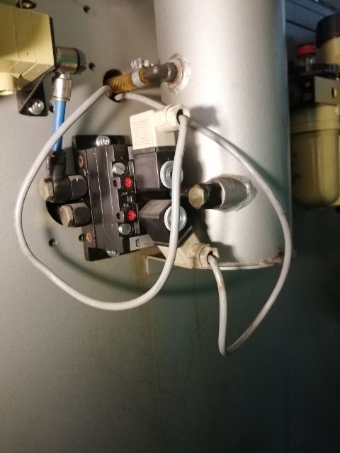

szatri
Posty w temacie: 9
Posty: 235
Rejestracja: 23 lut 2011, 15:12
Lokalizacja: PL
Re: Sterowanie wykrawarką
Post napisał: szatri » 23 gru 2023, 12:31
kszumek pisze:jaki zawór 5/2 czy 5/3 ?
Tak wyglądają zaworki
Rozmawiałem z kolego o tym sterowaniu, i ma tam na razie ręczne (nożne) sterowanie na pedał, i jak wciśnie go to podane jest ciśnienie na tłok dopóki nie osiągnie dolnej kranówki, po jej wyzwoleniu wraca do górnego położenia (mimo dalszego trzymania pedału) aż do ponownego wciśnięcia.
(Ps. Też coś wspomniał że może coś przełączyć i tłok będzie pracował jednostajnie pomiędzy dwoma krańcówkami przy wciśniętym pedale, ale czy to w trybie automatycznym ma sens, chyba nie.)
Wiec reasumując, wywołanie m64 p0, sygnał ciągły na elektrozawór (lub zwarcie styków na pedale), praca do osiągniecia dolnej krańcówki, powrót do górnej która zezwoli na wykonanie kolejnego wiersza programu.
