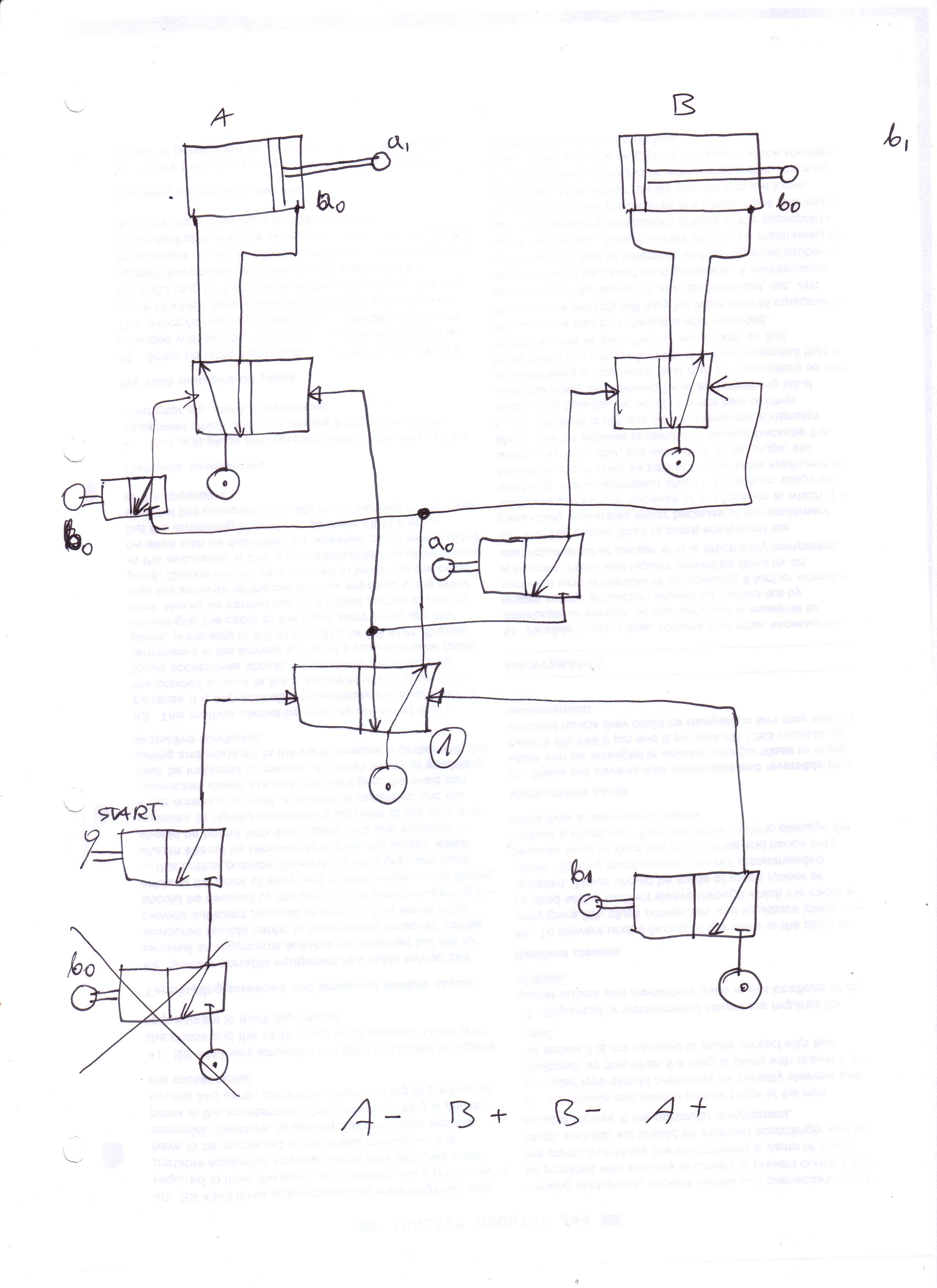

Chciałbym zrobić sterowanie w pneumatyce z dwoma siłownikami
Siłowniki powinny działać :
Po włączeniu START, zawór sterujący kierunkiem przepływy 5/2 (1) (symbol nie jest właściwy)
Przełącza się u uruchamia siłownik A (który jest wysunięty i schodzi do pozycji a0 uruchamiając zawór a0 który uruchamia następnie siłownik B)
Siłownik B wysuwa się do pozycji b1, b0 jest wyłączone i odcina przepływ na zaworze START
B1 przełącza zawór sterujący kierunkiem przepływy (1). Siłownik B schodzi do b0 (B-), jednocześnie na zaworze b1 nie ma przepływu, b0 załącza zawór i siłownik A wysuwa się (A+)
Wydaje mi się ze schemat wyglada właściwie (oczywiście poprawić trzeba poszczególne symbole)
Chciałbym zrobić tak aby w momencie wyłączenia zaworu START siłowniki automatycznie ustawiały się w pozycji B- i A+

to ja właśnie wygooglalem i doszedłem to tego schematu i nie wiem jak zrobic aby po odłączeniu START siłowniki automatycznie ustawiały się w pozycji B- i A+
ale ciagle szukam, ale jesli miałby ktos pomysły to byłbym wdzięczny

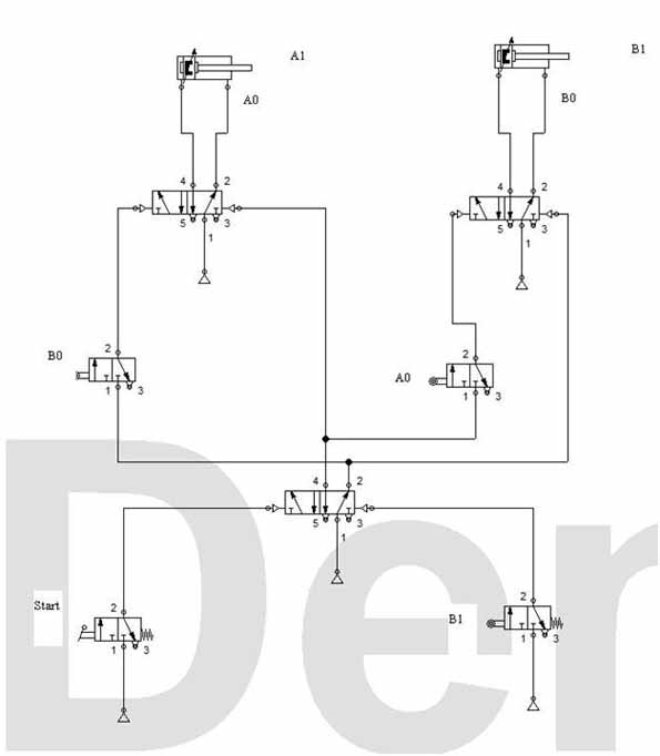

zrobiłem tak, użyłem pewnego programu, trochę walczyłem zanim udało mi sie to narysować i przetestować w 30 minut (wersja demo), załączam zdjęcie
teraz chciałbym aby umieścić wyłącznik bezpieczeństwa, który w razie wciśnięcia spowoduje ze oda siłowniki będą wysunięte, próbowałem to zrobić we wspomnianym programie ale nie potrafię, czy mógłby ktoś coś doradzić?
