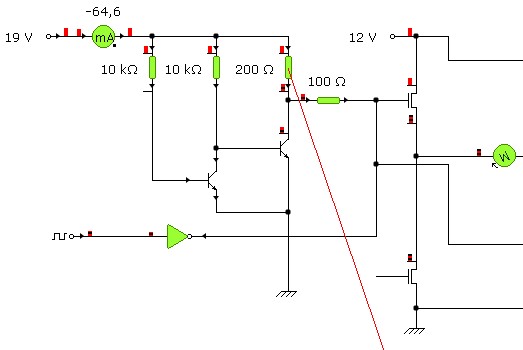

uklad ze schematu dziala, (zasilony 12 v z zasilacza atx żre prąd jak szalony , no ale dobrze)
mosfety to irfz44n,
pytanie : jak dam na sterownie bramkami 30v (oczywiście oporniki do zamiany żeby prąd na bramce utrzymywać 60-80 mA) a na silnik rzucę 24 v z prostownika i na prostowniku skręcę prąd na 4A to czy będzie silnik 8NM 6A bipolarny wykręcał w miarę duże obroty nie tracąc momentu (5 obr /s [obecnie chodzi 2orb/s ze znosnym momentem])? czy coś trzeba zmodyfikować będzie poza rezystorami na bramkę mosfeta?
czy układ czopera mogę w takim wydaniu sobie darować jak na prostowniku skręcę prąd?
ps. sterowanie półkrokowe jest zastosowane

Przy podwyższeniu napięcia silnika chopper jest konieczny. Bez niego napięcie zasilające musi być utrzymywane w okolicy nominalnego dla silnika czyli np. 3V.
Mogę spytać co robi układ z opornikami i tranzystorami złączowymi?
Jeśli Kolega nie chce stosować gatedriverów, to może lepiej użyć mosfetów z kanałem N i P?

Uściślijmy , wyższe napięcie jest potrzebne po to aby wymusić szybsze narastanie prądu w cewkach silnika (prawa elektroniki).
Silnik ma jakiś tam określony prąd , a czoper po prostu utrzymuje go na ustalonym poziomie aby poprzez wymuszenie napięciowe nie popłynął prąd wiekszy niż ustalony....
Czy silnik osiągnie prędkość przy znośnym momencie?
Doświadczenia wykazują ,że silniki krokowe mają tendencję do zmniejszania momentu wraz ze wzrostem obrotów.
Ale dużo tutaj zależy od zastosowanego silnika ...

no tak... ale jeśli zamiast choppera ograniczę prąd na zasilaczu (prostowniku? np. 24v i 1 -2 A?)
uklad z tranzystorami to pozostalosc po wczesniejszym sterowaniu,
gate drivery mam, ale mc 34315 i one tylko ładnie strzelać potrafią (chyba że nie umiem ich podłączyć...

dbk20 pisze:mosfety to irfz44n,
Nie za dużo trochę? Zawsze mi się wydawało że lepiej 20V na bramce mosfeta nie przekraczać...

zeby wystarowac mosfeta napiecie na bramce nie musi byc wyzsze od napiecia zrodla? gdzies tak slyszalem ;)

dbk20 pisze:zeby wystarowac mosfeta napiecie na bramce nie musi byc wyzsze od napiecia zrodla?
Zgadza się, podaje się napięcie Ugs które nie powinno być większe od 20V (zakładam że mówimy o N-MOSie). Zawsze mówiąc "podaję na bramkę mosfeta powiedzmy 15-18V" w domyśle ma się napięcie mierzone względem źródła. Z Kolegi opisu tego nie wywnioskowałem więc założyłem że chce Kolega podać napięcie 30V względem źródła. Tak więc wybacz za moje zbędne wtrącenie, nie byłem po prostu pewny czy wiesz co w trawie piszczy z tymi mosfetami.

dbk20 pisze:gate drivery mam, ale mc 34315 i one tylko ładnie strzelać potrafią (chyba że nie umiem ich podłączyć...
Jakoś Google nie podaje linków do układu scalonego, najwyżej do złączy.
W celu ochrony bramki tranzystora można włączyć diodę Zenera ewentualnie transil o napięciu np. 15V między G i S (katodą do G dla MOSFET-N).

Mosfetami zdecydowanie do 18V lecieć.....
w przypadku sterowania z wyższego napięcia należy dodac 2gi rezystor w celu dzielnika napięcia....
