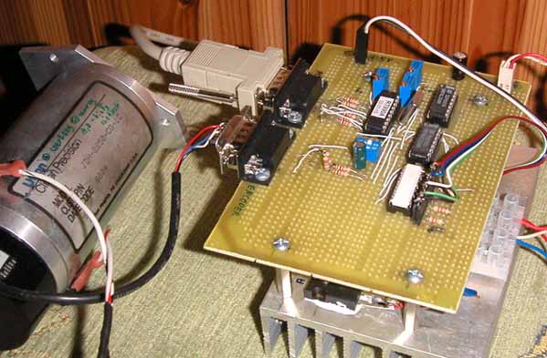

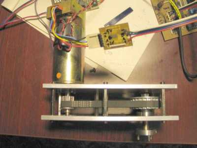

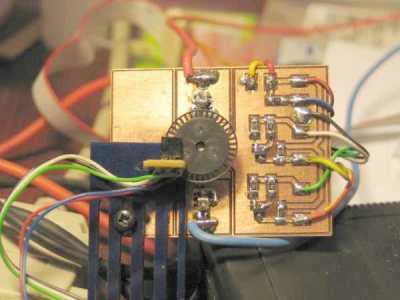

Sterownik na procesorze AT90S2313. Jest z nim trochę problemów, chodzi o konfigurację i dostosowanie parametrów silnika. Ogólnie serwo ruszyło i działa. Na sygnałach testowych ładnie kręci w obie strony, po zamontowaniu do maszyny zachowuje się nieprzewidywalnie - gdzie leży błąd jeszcze nie wiem. Po zmianie kierunku potrafi dalej jechać i dopiero po pewnym czasie 'zawraca'.
Zrobiłem do niego końcówkę mocy na układzie scalonym L6203 - 3A/40V oraz na tranzystorach MOSFET do 10A/50V (prąd można zwiększyć stosując inne tranzystory lub je dublując). Na razie układ czeka na lepsze czasy czyli natchnienie i trochę wolnego czasu.
Konfiguracja sterowania poprzez RS232 komputera (zapamietanie do 3 silników i 4-ty roboczy). Na ekranie można obserwować wskazania z enkodera (ilość impulsów) czy w innym trybie sterować silnikiem podając liczbe impulsów do 'przejechania'.
- Załączniki
- sterownik / silnik / enkoder 1024
- serwo_02m.jpg (21.22 KiB) Przejrzano 5954 razy
- silnik z przekładnią ~2:1
- serwo_03m.jpg (19.94 KiB) Przejrzano 5950 razy
- enkoder z optyką od starej myszy, mały silnik dc 12V
- serwo_05m.jpg (21.92 KiB) Przejrzano 5946 razy

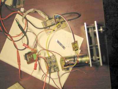

Chcialem sie pochwalic serwonapedem mojej konstrukcji. Urzadzenie oparte jest o regulator PID zaimplementowany w mikrokontrolerze PIC16F648A. To co jest na fotkach, to tylko model aplikacyjny, ktorego sercem jest w/w PIC. Urzadzenie mozna przebudowac, zakladajac mocniejsza kocowke mocy (mostek H) dla wiekszego silnika, inny enkoder itp. Komunikacja z zewnetrznym ukladem sterujacym (np. komputer) jest realizowana przez RS232 na zasadzie pytanie-odpowiedz. Sterowanie step/dir jest jak najbardziej do wykonania, jednak zatrzymalo sie w fazie testow. Stalo sie tak ze wzgledu na brak wolnej chwili do opracowania strategii przydzialu czasu procesora na obsluge dotychczas wykonywanych zadan (PID, odczyt enkodera, obsluga komunikacji szeregowej) i rownolegle z nim analizowania linii step/dir, tak aby nie generowac opoznien.
Regulator operuje na liczbach 16bitowych ze znakiem. Generator PWM jest strojony liczba 8 bitowa co i tak zupelnie wystarcza dla wiekszosci zadan zwiazanych z pozycjonowaniem wału.
Jedyne co pozostalo, to ustalic strategie dobierania nastaw regulatora. Regulator posiada 5 stopni swobody, czyli 5 nastawnch parametrow:
- wzmocnienie czlonu proporcjonalnego
- wzmocnienie czlonu calkujacego
- wzmocnienie czlonu rozniczkujacego
- czas calkowania
- czas rozniczkowania
W kwestii optymalizowania nastaw bede staral sie stworzyc cos na zasadzie zasad Zieglera-Nicholsa. Zobaczymy co z tego wyjdzie praniu.
Czas realizacji petli PID to rzad wielkosci od 50uS...90uS. Rozbieznosci tych czasow wynikaja z charakteru przetwarzanych liczb przez petle PID. Kolejnym moim zadaniem jest stabilizacja tego czasu.
Prawdopodobnie zostanie wprowadzona modyfikacja czesci calkujacej, dzieki ktorej uklad zachowuje sie, jakby realizowal predykcje. W zasadzie polega to na dodaniu kilku komend w asemblerze. Ta modyfikacja postala przez przypadek - zrobilem blad, ktory dal wiecej pozytku niz szkody
Tak wlasnie powstaja wynalazki
Ogolny poglad przedstawiaja fotki. Marku, kojarzysz silnik?
