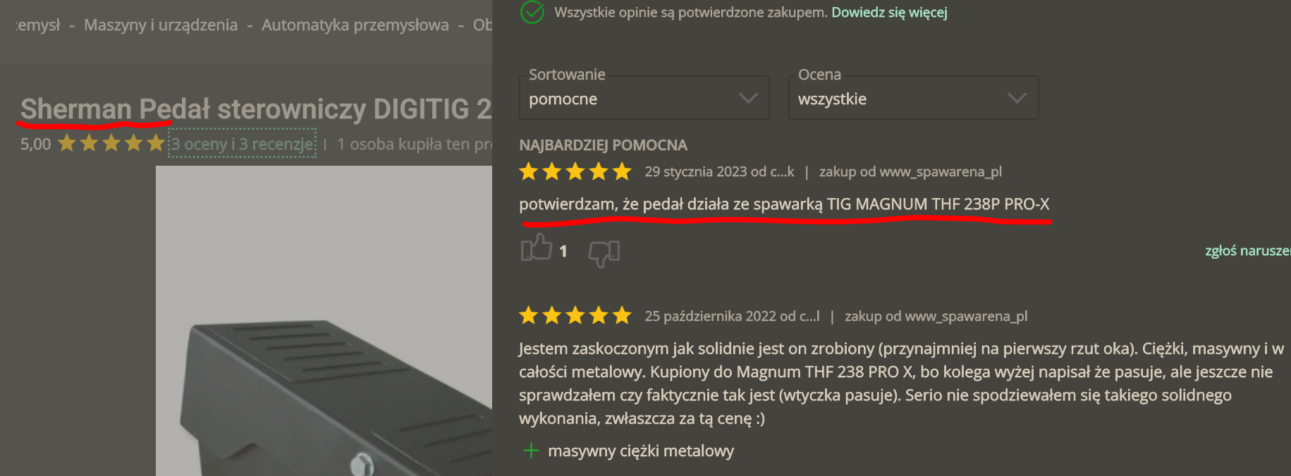

Post napisał: eon » 20 lut 2024, 21:07
Dobra - wiadomość :-) Znalazłem potwierdzenie, że Pedal-sterowniczy-DIGITIG-216P-AC-DC firmy Sherman działa ze spawarką TIG MAGNUM THF 238P :-)
Jeżeli ktoś inny może to również potwierdzić, bardzo proszę o komentarz :-)
