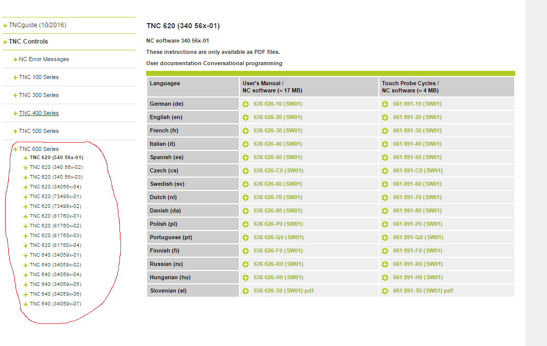

Witam serdecznie :)
Dowiedziałem się że firma zakupiła maszyne Cnc o sterowaniu Heidenhain iTNC 620 HSCI
więc zamierzałem się doszkolić jakoś z tego więc wchodzę na strone producenta widzę są poradniki opisane ale nie mam pojęcia którą serie wybrać bo jest ich tam dość sporo a nie wiem za bardzo czym się róznią, czy ktoś byłby w stanie mi wytłumyczyć? :)
Dodam że jest to 4 osiowa maszyna
Pozdrawiam :)

Aloha
Najlepiej będzie jak się Kolega zorientuje u sprzedawcy jaki będzie "NC: software numer" na maszynie - to jest właśnie ten numer w nawiasie. Wtedy można sobie ściągnąć odpowiednią instrukcję. Różnice w możliwościach (i zachowaniu) sterowania mogą być znaczące.

Post napisał: Doragon » 03 lis 2016, 20:14
Właśnie nie dam rady sprawadzić :) Dopiero za miesiąc/dwa będę miał taką możliwość a chciałbym coś wcześniej poczytać, wiem tylko że będzie 4 osiowa :)

Post napisał: capt.d. » 03 lis 2016, 20:29
Aloha
Może jest wyszczególnione w umowie kupna/sprzedaży? Od biedy można zapoznać się z dowolną wersją, da to jakieś pojęcie o sterowaniu - jeśli jest go brak. Jeśli na maszynie będzie inna/starsza wersja to będzie brakowało jakiś ciekawych funkcji, będą poprawione błędy z poprzednich.

Post napisał: majo5555 » 04 lis 2016, 09:42
Witam!!!
Pozwole sie wtracic....Mam 4 wersje 620 i roznic duzych nie ma.Dodali 2 cykle a jeden rozbudowali.Pare poprawek jak usuniecie bledu przy wymianie narzedzia.Niestety od poczatkowej wersji z kazda nastepna sterowanie zwalnia....Dosyc znaczaco!!!Potrafi sie czesciej zawiesic....Z czym wczesniej sie nie spotkalem....W kazdym razie postaraj sie sciagnac najstarsza wersje pdf.Nie ma tam opisanych zabiegow kosmetycznych zmian itd.Niestety jest tez sporo bzdor kalkowanych z 530 jak np ustawienia sieci itd.

Post napisał: majo5555 » 04 lis 2016, 17:54
A rozmawiamy o 620 o ktorej jestemat czy o Twojej 530???????????Jesli 620 to powiedz jak na niej Ci sie pracuje.Jesli nie pracujesz to po co to pisac???Przeciez udzielilem odpowiedzi bo przeszedlem pare tych softow i widze roznice.Tak,zgadzam sie,ze poprawki sa wyszczegolnione ale przy 620 malo wnosza.530 jest duzo bardziej rozwinieta(o czym juz kiedys pisalem) a 620 okrojona i na masowke.Nie wiem wiec po co zabierasz sie za wytykanie skoro porownojesz 2 rozne oprogramowania...
Aha przy pierwszej wersji o ktorej wspomnialem aby kolega sobie sciagnal pokaz gdzie sa wyszczegolnione poprawki wzgledem poprzedniczki prosze...

Post napisał: Doragon » 04 lis 2016, 19:43
Majo5555 dzięki wielkie :)
Jak myślisz która wersja tam pdf będzie najstarsza bo biorąc to na logike to pierwsza :)
TNC 620 340 56x-01 hmn
