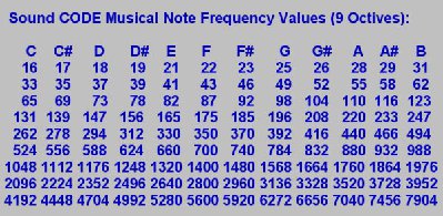

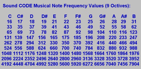

Post napisał: podrzeźbi » 11 lut 2015, 18:19
Dla pisaczy g-kodów poniższa tabelka uwzględnia 9 oktaw. Jeżeli się przypisze parametrom posuwu "f" podane częstotliwości nut to możemy sie stać narodem rozśpiewanym, roztańczonym i umuzykalnionym. Krajem gdzie tokarki i frezarki śpiewem porywają...
