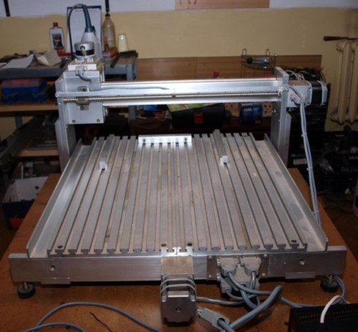

Witam wszystkich,
tak się złożyło że przypadkowo stałem się posiadaczem takiej oto maszynki ( frezarko-grawerka). Od strony mechanicznej całość wygląda całkiem solidnie.
Maszynka na osi X i Y ma zamontowane silniki krokowe 5-fazowe a na osi Z silnik 2-fazowy. Jednak mam problem z znalezieniem sterownika do tych silników. Dotychczas to wszystko chodziło (przynajmniej miało chodzić :wink: ) pod DOS-em - jest do niej płytka- sterownik - wkładana do komputera ale na stare sloty - czarne, długie – jako że maszyna jest z 2001 - 2002 roku. Komputery z takimi płytami głównym wyszły już z użycia. W związku z tym mam pytanie do znawców tematu, czy dałoby się ją „uzbroić” w sterowniki takie, aby można było sterować z poziomu systemu Windows wykorzystując programy jak np. Mach-3 itp. Jako że w temacie maszyn CNC jestem raczej laikiem, chętnie nawiąże kontakt z kolegami zajmującymi się tą tematyką z okolic Wadowic lub Krakowa.

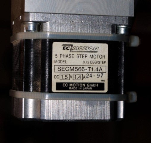

Silnik osi X i Y

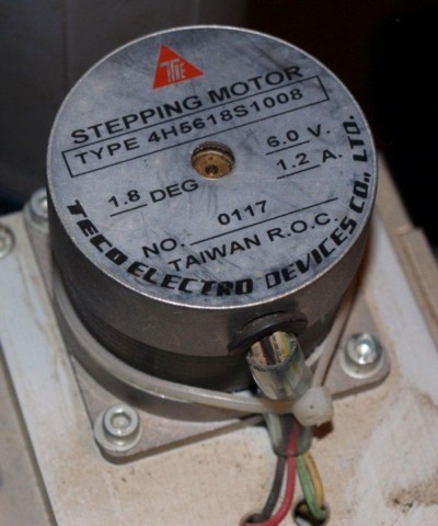

Silnik osi Z

To ma byc do zarabiania na siebie czy hobbystycznie?
Jak do zarabiania, to możesz sie skontaktować z nyden.com. Jak tak amatorsko to pogoogluj scalak SI7502 albo cokolwiek innego podobnego.
Generalnie sterownie tym różni się od silnika normalnego, ponieważ nie wykorzystujesz mostków H, tylko raczej 5 osobnych półmostków. Do każdego mostka detekcja prądu, komparator + logika odpowiadająca za chopper i mikrokroki + ewentualne drivery mostków.
Recepta prosta, praktycznie taka sama jak na bipolarny sterownik, tylko wykonanie mocno trudne :). Lepiej na scalaku (w zasadzie 3, po SI7502 to tylko logika, a do tego masz jeszcze bipolarna wysoką stronę i mosfetową dolną stronę - oznaczeń nie pamiętam, powinny być w datasheecie SI7502)
Albo zamień na normalne bipolarne silniki.

Zamień to na normalne silniki krokowe bipolarne .
Wyjdzie taniej a i sterownik dobierzesz w rozsądnych pieniądzach.

Wiecie, w sumie te silniki mają troche zalet nad 2-fazowymi. Większa rozdzielczość obrotu przy takiej samej liczbie zębów na rotorze i 10 cewkach zamiast 8. Większa kultura pracy i bardziej stabilny moment obrotowy. Jakieś zastosowania tego są. Jeżeli to był kiedyś jakiś precyzyjny sprzęt gdzie wybracje były bardzo mocno niewskazane, to mógł być niezły powód do zastosowania takich silników.
