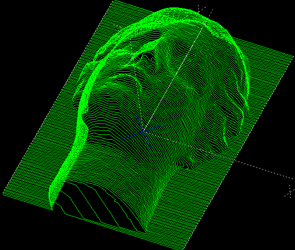

Witam Kolegów.
Zachęcony przez kilku moich klientów zacząłem pisać mój pierwszy własny program typu CAM (czyli program generujący ścieżki narzędzi wg obiektów 3D - informacja dla tych, dla których skrót CAM nie wiele znaczy). Program bazuje na razie na dwóch rodzajach obiektów: RAW (zapis trójkątów) oraz DXF (3D - zapis w postaci 3DFACE). Tego typu obiekty przygotowuje wiele programów 3D. Ja tworzę moje w Rhino3D.
Piszę go już od kilku dni i mam pierwsze efekty, którymi chętnie się z Wami podzielę. Popatrzcie na rysunki poniżej. Rysunek pierwszy pokazuje ścieżki g-kodów wygenerowane względem głębokości obiektu (wg osi Y). Ścieżki generowane są od lewej do prawej i od prawej do lewej na zmianę. Rysunek pokazuje ścieżki wygenerowane co 1 mm.

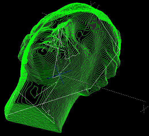

Drugie zdjęcie pokazuje generację ścieżek konturowych (warstwic) tworzonych względem osi Z. Taki sposób jest bardzo dobry do konturowania wszelkich obiektów 3D. Ścieżki, jak poprzednio wygenerowane są co 1 mm.
Obiekty muszą być oczywiście odpowiednio przygotowane - powinny składać się z jednej powierzchni i nie mieć płaszczyzny spodniej.

- Załączniki
- Ścieżki warstwicowe (względem osi Z)
- STEP2CAM-2.png (28.72 KiB) Przejrzano 2179 razy
- Ścieżki g-kodów generowane względem głębokości obiektu (po osi Y)
- STEP2CAM-1.png (34.28 KiB) Przejrzano 2188 razy
