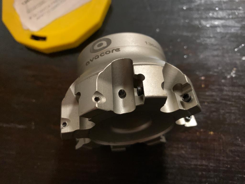

Dawno się tu nic nie działo w tym moim wątku (jakiś zarobiony jestem ostatnio wyjątkowo). No więc trzeba coś podrzucić szanownym szydercom
Przyjechała głowica na płytki APKT10:

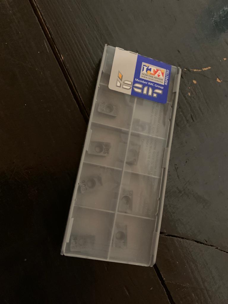

Chwilę później przyjechały do niej płytki "uniwersalne". Co ciekawe na pudełku raz było oznaczenie N, a raz nie było... A po tym samym kodzie produktu u producenta patrzyłem.

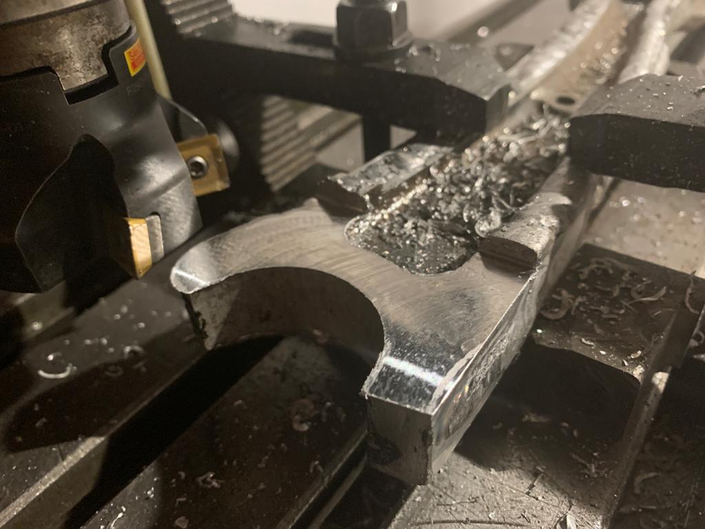

Petroholic mnie zmotywował, co by jakieś testy zrobić, zdalnie parametry mi zmieniał na maszynie, ale i tak było jak było... Płytki uniwersalne do aluminium jednak się chyba nie nadają. Obroty na max (czyli 2100) i bardzo powolny (ręczny) posuw i ogólne 1mm wgłąb.
Pierwszy przebieg to był na jakichś wolnych obrotach, tak na próbę...
https://bearsgarage.pl/ftp/przebieg1-uniwersalna.mp4

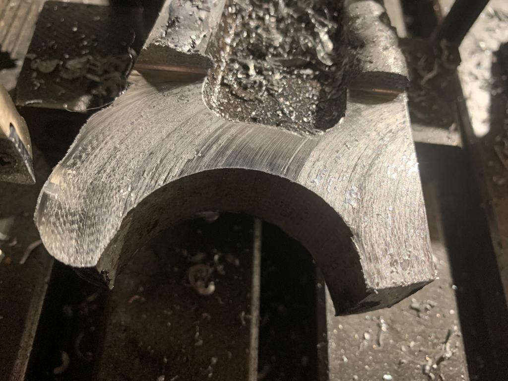

Drugi już na max obrotach, trochę lepiej, ale bez szału. Są ślady "żłobienia", tak jakby płytka spychała alu / wiór rysował powierzchnię.
https://bearsgarage.pl/ftp/przebieg2-uniwersalna.mp4
Później jeszcze popsikałem wedle zaleceń WD40, co by zobaczyć jak to się zachowa wtedy.
https://bearsgarage.pl/ftp/przebieg3-uniwersalna.mp4
Tak więc jak widzicie szału nie ma

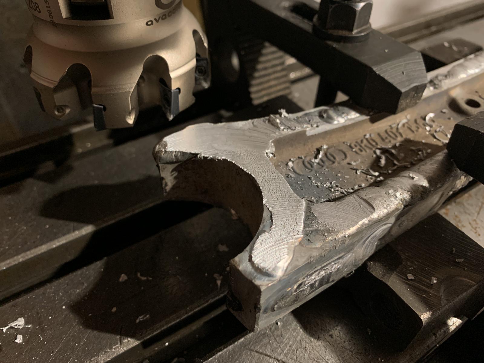

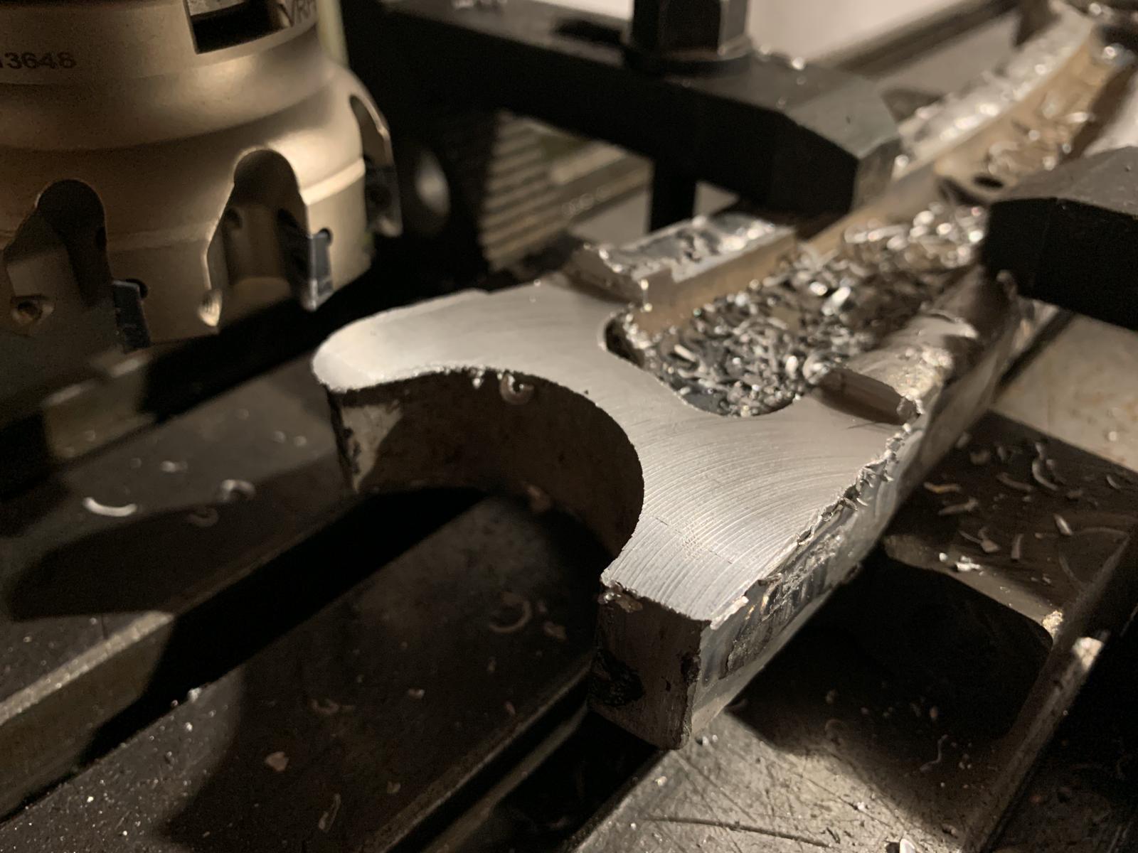

Z tego wszystkiego stwierdziłem, że sprawdzę jak pójdzie na głowicy Sandvik z płytkami do metalu.
Tak więc chyba geometria płytek w Sandviku lepsza po prostu nieco... No i płytki uniwersalne do alu to się za bardzo nie nadają.
Petroholic coś tam nosem kręcił, że wiór kleił się do płytek i że alu pewnie jakieś gówniane, to się skrawa jak widać.
No ale dziś przyjechały płytki typowe do alu... Testy już za mną, ale muszę zdjęcia / filmiki jeszcze wrzucić na serwer, więc chwilę w niepewności Was potrzymam ]:->
