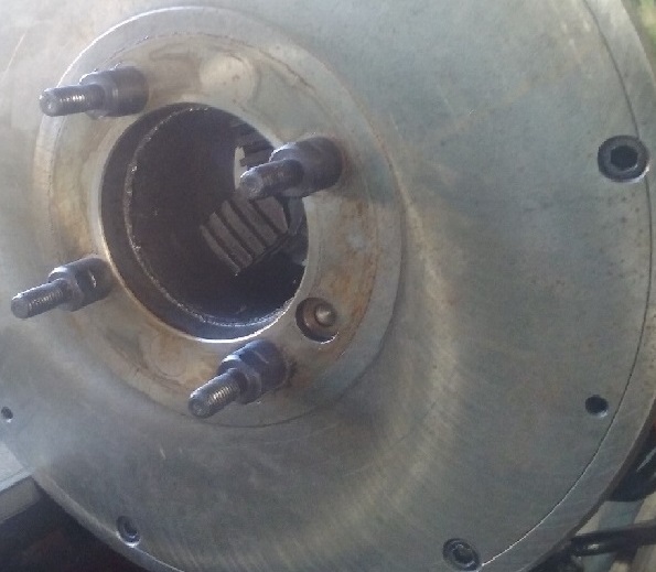

zdecydowałem się na zmianę uchwytu tokarskiego w mojej 1k625.
Obecnie jest uchwyt o średnicy 415mm z dzielonymi szczękami. Jest to oryginalny uchwyt który był montowany w tych tokarkach, w modelu pierwotnym 1k62 był mniejszy i czegoś takiego mi potrzeba.
Uchwyt mocowany jest na stożku o kącie 3,5* o średnicach fi102,5x105,8 z czterema śrubami mocującymi M12 z wałka fi21,4 osadzonych na średnicy 133,6.
Dodaje zdjęcia.
Szukam raczej używanego uchwytu w dobrym stanie z możliwością złapania do 250mm i najlepiej dzielonymi szczękami. Może ktoś z forumowiczów ma na zbyciu uchwyt który by tutaj pasował i chciałby się go pozbyć albo się wymienić.
Czy ten sposób mocowania uchwytu ma jakieś oznaczenie po którym mam szukać nowego, jak się do tego zabrać?
Z góry dziękuje za wszelką pomoc.

Zdjęcie uchwytu od strony wrzeciona.

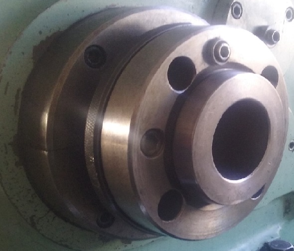

jesteś pewny, że to tył uchwytu a nie zabierak ??
normalnie do uchwytu przykręca się coś takigo :
i całość do maszyny. Jest to uzasadnione bo jeżeli nawet znajdziesz zabierak pasujący pod Twoje wrzeciono to i tak trzeba zabielić,żeby uchwyt nie walił. No ale ja to się na nowościach nie znam

Z tego co rozumiem u mnie tarcza zabierakowa jest przykręcona do uchwytu bo z wrzeciona już nic nie da się odkręcić, jedynie można obrócić tarcze przez która przykręca się uchwyt.
Więc albo muszę znaleźć uchwyt na ten rozstaw śrub i stożek albo dopasować tarcze zabierakową do której dokręcę nowy uchwyt.
Jak sprawdzić jakie mam oznaczenie stożka ?

tu masz przykładową stronę z zabierakami. Jest tu dość informacji żeby się zorientować o co chodzi.
strona z zabierakami
tu z natomiast producent uchwytów Bison-Bial możesz zobaczyć jakie ISO i nieISO mocowania mają uchwyty
Nie wiem co jeszcze powiedzieć. Jak pracowałem na warsztacie i szef kupił nowy uchwyt to spawacz palił płytę tokarz ją zatoczył, ślusarz powiercił i poskładał do kupy no i uchwyt hulał, nie było z tym większego problemu. No tak w uproszczeniu
. Żeby to zadziałało trzeba zachować kolejność operacji i dokładność.
Też dasz radę
pozdrowienia
Romek
