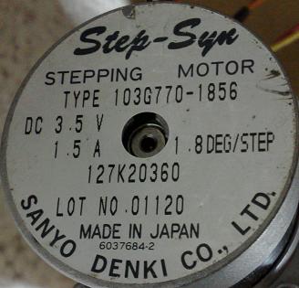

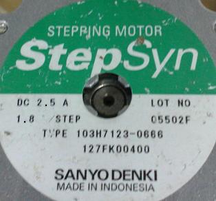

A co do silników jakie mam to są one właśnie takie:
Dziękuje za pomoc i cenne wskazówki. Za tydzień zaczynam urlop i biore sie juz na całego za tą zabawke

- silniki zamontowane na osi X i Y - te chodzą bez problemu.

- silnik osi Y - tej która sprawia problemy

Z tym silnikiem na Z-kę to trochę przyszalałeś. Sterowniki masz 2 A, a silnik 2.5A. To tak w kwestii informacyjnej. Prąd silnika można regulować, ale czy jest w tym jakiś sens, żeby obcinać jego możliwości... Co do ustawionych wartości prądów silników to czy nie myślałeś nad ich zwiększeniem?
